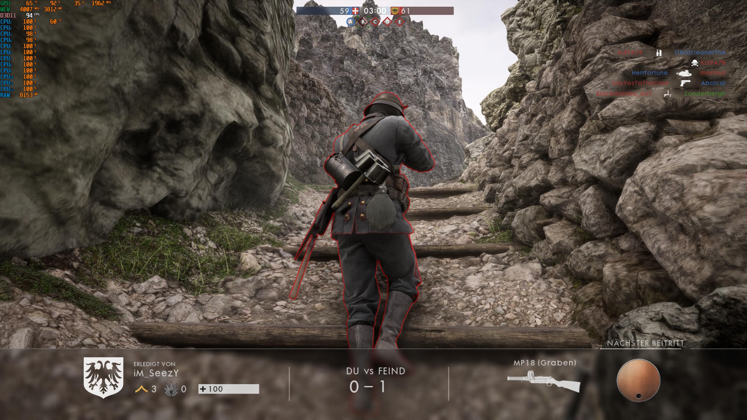

Ich hab in meinem Onlinespeicher ein Bild gefunden. Hatte ich letzte Woche gemacht. Genau das passiert des öfteren. In der Regel sacken die Auslastung der Grafikkarte und die FPS dann aber noch viel weiter ab. Nur mal zum verdeutlichen was ich meine.
Die Auslastung wird nur durch BF 1 verursacht. Ich hatte es überwacht. Ich kann genaueres sagen und testen wenn ich später daheim bin

Leider zeigt das Bild den CPU Takt nicht an. Bei einer derart massiven Auslastung auf allen Threads gehe ich mal schwer davon aus, dass die CPU in dem Moment nicht mit vollem Takt läuft.
@cvone: Doch läuft sie. Auf allen Kernen mit genau 3699MHZ. Habe Battlefield 1 und andere Spiele im Fenstermodus laufen lassen und die Geschwindigkeit mit AIDA64 und Ryzen Master überwacht. Habe auch testweise einige Male 3DMark durchlaufen lassen, auch dort liegt der Takt an.
Ich kann mir zwar nicht vorstellen, dass BF1 so eine gute CPU Skalierung hat, aber wenn der volle Takt anliegt, dann ist das ganz klar ein CPU Limit in dem Moment. Bei einer so massiven Auslastung wäre dann aber auch ein i5 voll am Limit, nur das das Spiel dann 5-8 FPS schneller wäre.
Du bist auf dem Screenshot allerdings tot, bzw gerade getötet worden. Ist mir auch schon aufgefallen in der Situation, vor allem weil sich mein Lüfter immer so nen coolen rev-up gönnt, aber normal beim spielen hab ich eine solche Auslastung noch nicht gesehen.

Edit: OK wenn die CPU beim Tot immer so ausgelastet ist... Das wusste ich nicht.
Nicht immer, oder zumindest nicht in dem Maße, aber auf der Map ist mir das definitiv schon machmal aufgefallen.
Also ich hab mir jetzt ja auch schon einige Videos zur Auslastung vom Ryzen anzeigen lassen, gerade in Verbindung mit BF1.
Aber das alle Kerne auf 100% schießen nur weil man "Tot" ist, habe ich bis jetzt in keinem Video, keinem Thread, etc. gesehen. - Das höre und sehe ich hier zum ersten mal.
Ich glaube auch kaum, dass das an der Hardware liegt, da grätscht irgendwie was anderes voll rein. - Gerade in Verbindung mit WQHD + 1070 müsstest du eigentlich volles Pfund ins GPU-Limit rennen.
Für WQHD (klar alles Einstellungssache) reicht teilweise ja so gerade eine GTX 1080. Ich krieg meine 1080 ja unter Full-HD schon klein wenn ich will.
Ich schaue nachher genau nach wenn ich Zuhause bin, danke an der Stelle nochmal.
Natürlich ist es nicht immer so wie auf dem Screenshot. Da war das Paradebeispiel. Meist liegt die Auslastung der Kerne bei über 70 oder 80%, manchmal auch bei nur einem Kern. Ob tot oder nicht, das ist davon unabhängig. Diese Problematik tritt unabhängig davon ein. Fällt besonders auf bei rum rennen etc, sonst wäre es mir vermutlich gar nicht so aufgefallen.
