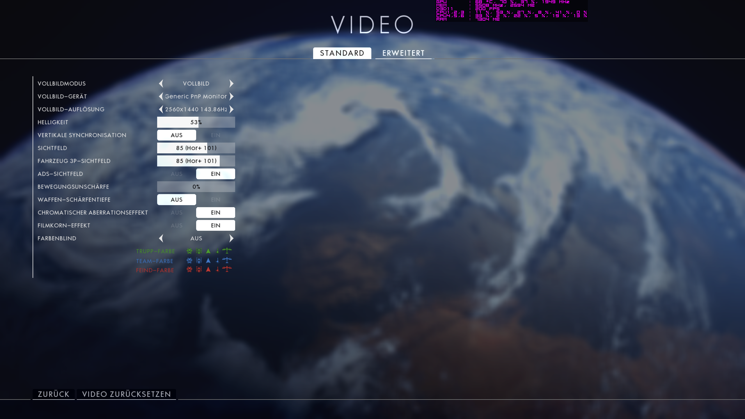

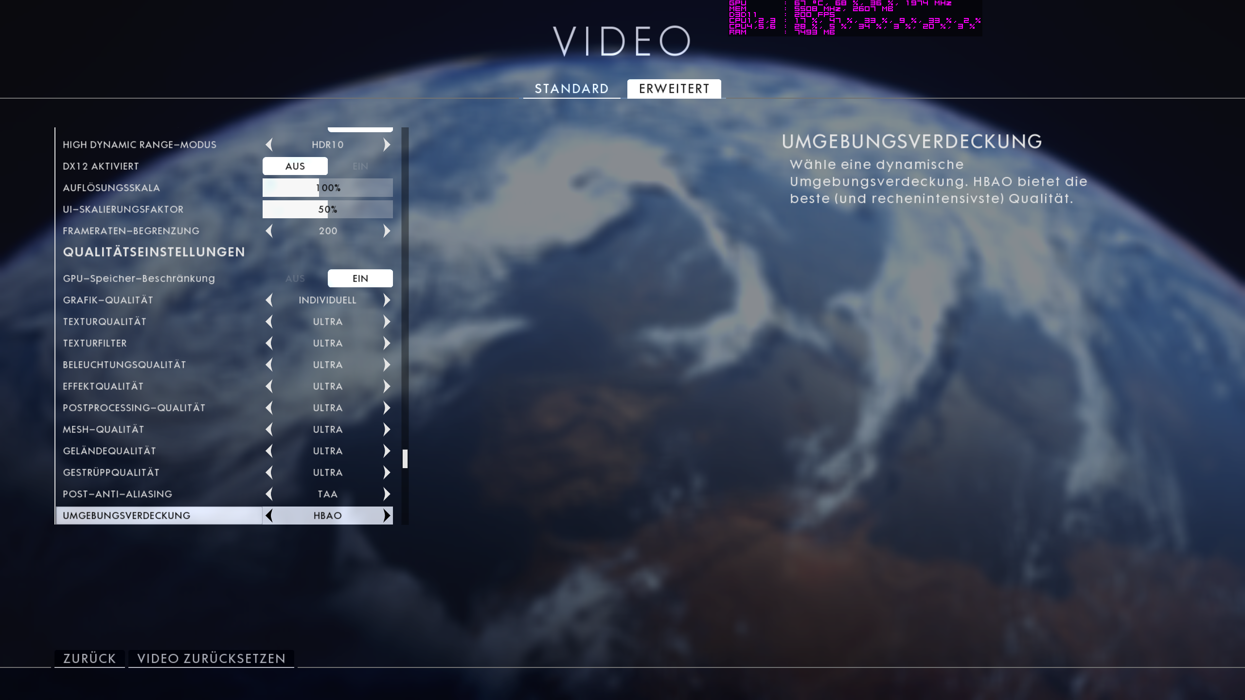

Poste mal deine GPU Einstellungen. Du spielst sicher auf niedrig oder?
Auf ultra sollte die Ruckler nicht mehr vorkommen. Ich spiele in WQHD so wie du und auch bei mir ist mein 1600X@Stock zu langsam um auf einem 64 Spieler server die GTX 1080Ti mit ausreichend daten zu versorgen:

Bevor es unübersichtlich wird, hier nochmal eine kleine Zusammenfassung:
- Ich habe das Windows vor 3 Monaten neu aufgesetzt
- Ich habe letzte Woche mit DDU den Treiber für die GTX 1050 TI deinstalliert
- Dann die GTX 1070 eingebaut und den neusten Treiber installiert

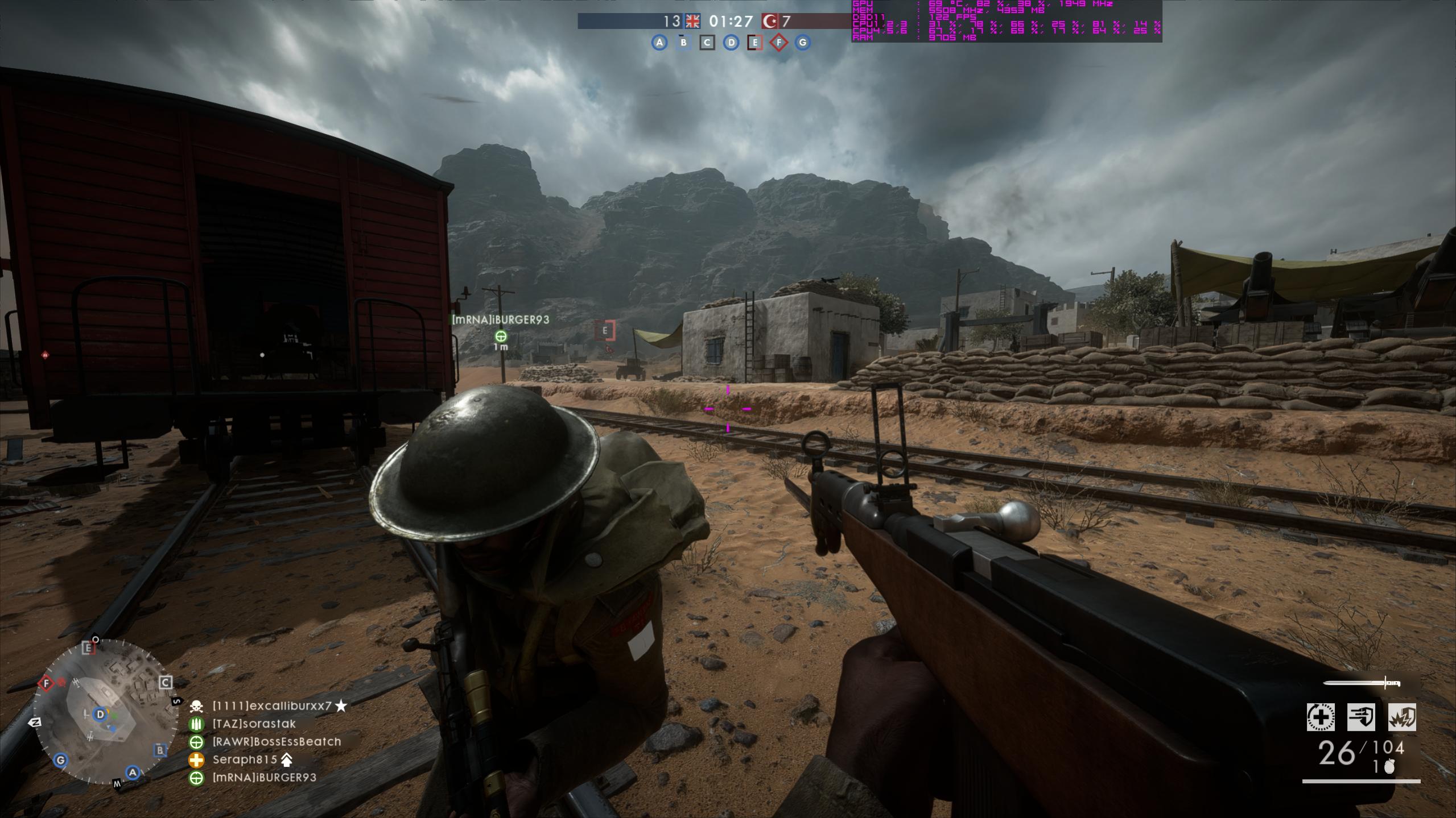

- Seit dem Einbau der GTX habe ich gefühlte Ruckler, am ehesten mit einem CPU-Limit vereinbar, da die CPU permanent im oberen prozentualen Bereich ausgelastet ist und die GTX 1070 nicht ausgelastet ist
- Ich habe vorerst in den Settings gespielt, die ich auch bei der GTX 1050 TI hatte. Es kam zu genannten Problemen. Danach habe ich die Settings immer höher gestellt, zuletzt auf Ultra. Die Grafikkarte ist dann meist voll ausgelastet, es kommt aer hin udn wieder zu Drops. Diese Drops treten auf, wenn einige Kerne der CPU auf über 80% sind, manchmal auch 100%
- Netzteil hab ich testweise gewechselt
- Alle Treiber sind aktuell, BIOS ist aktuell, Spiele aktuell
- ich erkenne keinen Prozess, der im Hintergrund hohe Last verursacht. Im idle ist die CPU-Auslastung bei nahezu 0
- Die CPU taktet im idle sauber runter und unter Last hoch. Sie hält dann 3700MHZ.
- Temperaturen sind alle im grünen Bereich

Während eines Rucklers: Wie äußert sich dieser? Fallen die FPS dann zB von 80 auf 20? Wie sehen die Taktraten und Temperaturen von CPU und GPU in diesem Moment aus?
