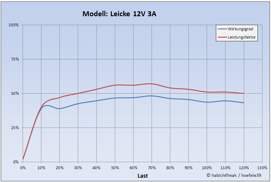

Mal abgesehen davon, dass ich 22W nicht für zu viel halte: Welcher Wert ist das denn? Scheinleistung vllt? Denn die ist höher als die Wirkleistung. Gerade bei so einem geringen Verbrauch ist der cos phi nie na bei 1. Und ich hab selbst ein 12V Leicke NT, dessen cos phi sehr weit weg ist von 1
