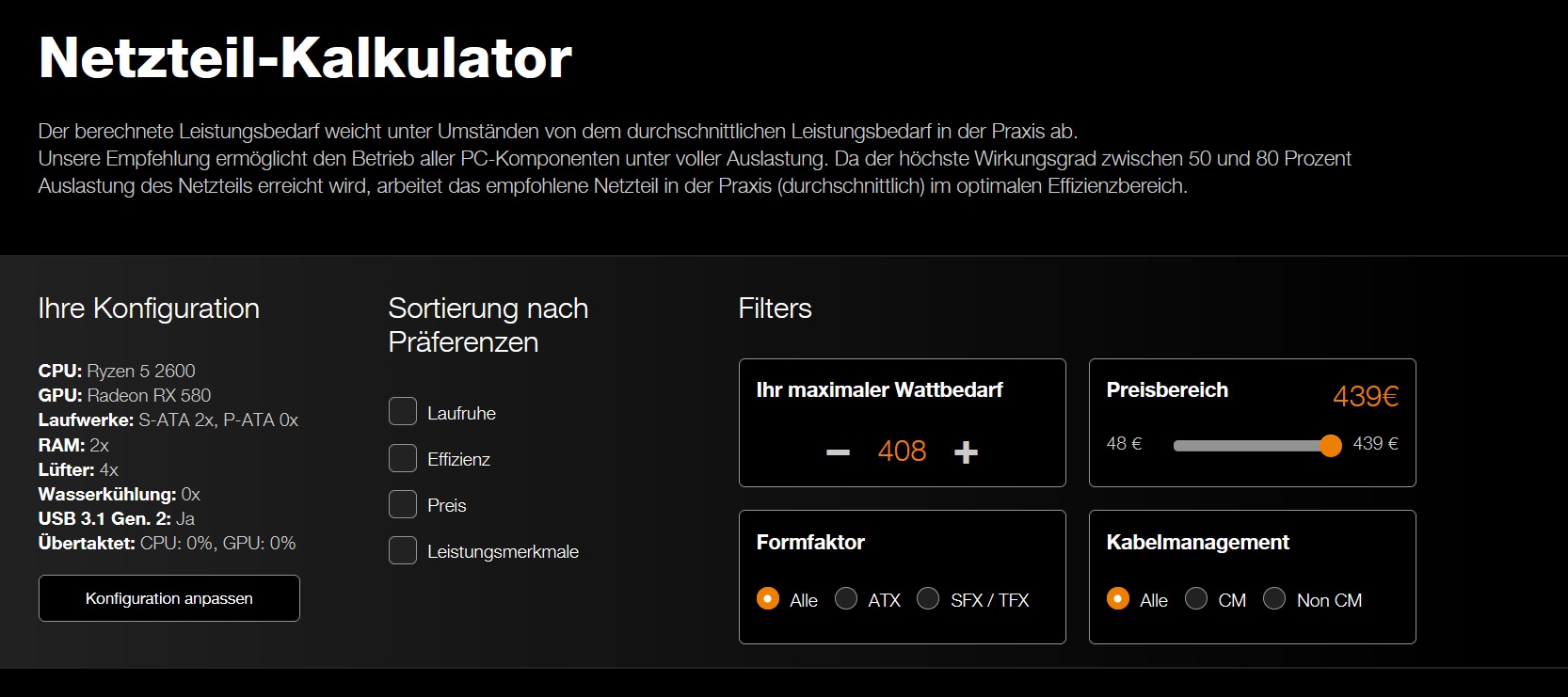

Ist dein Netzteil...Ist zu schwach und hat evtl auch nen Schuss...
Kannst hier mal testen wenn du willst.... Bist knapp über den 400W so ungefähr...
https://www.bequiet.com/de/psucalculator
mfg :)

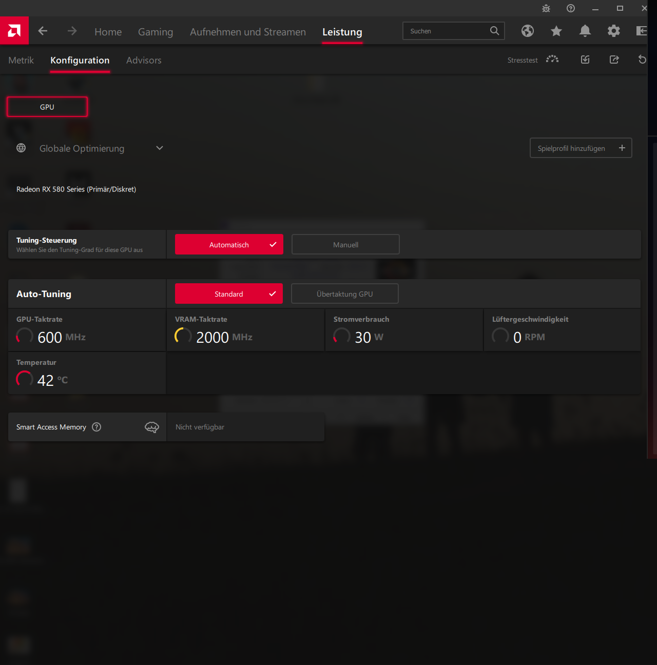

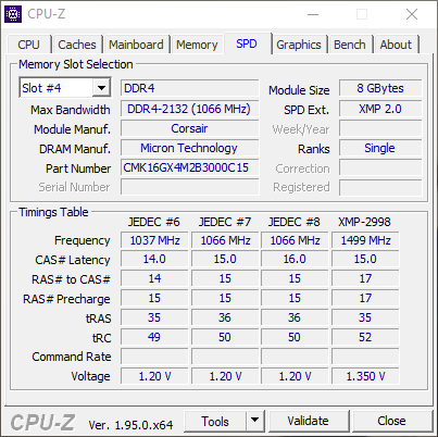

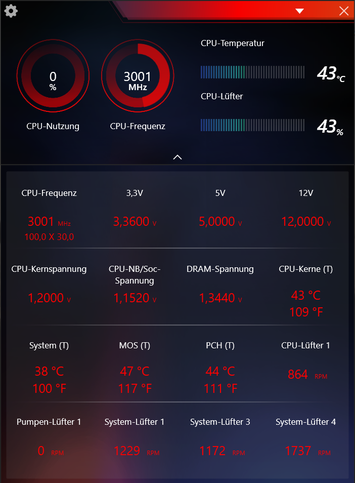

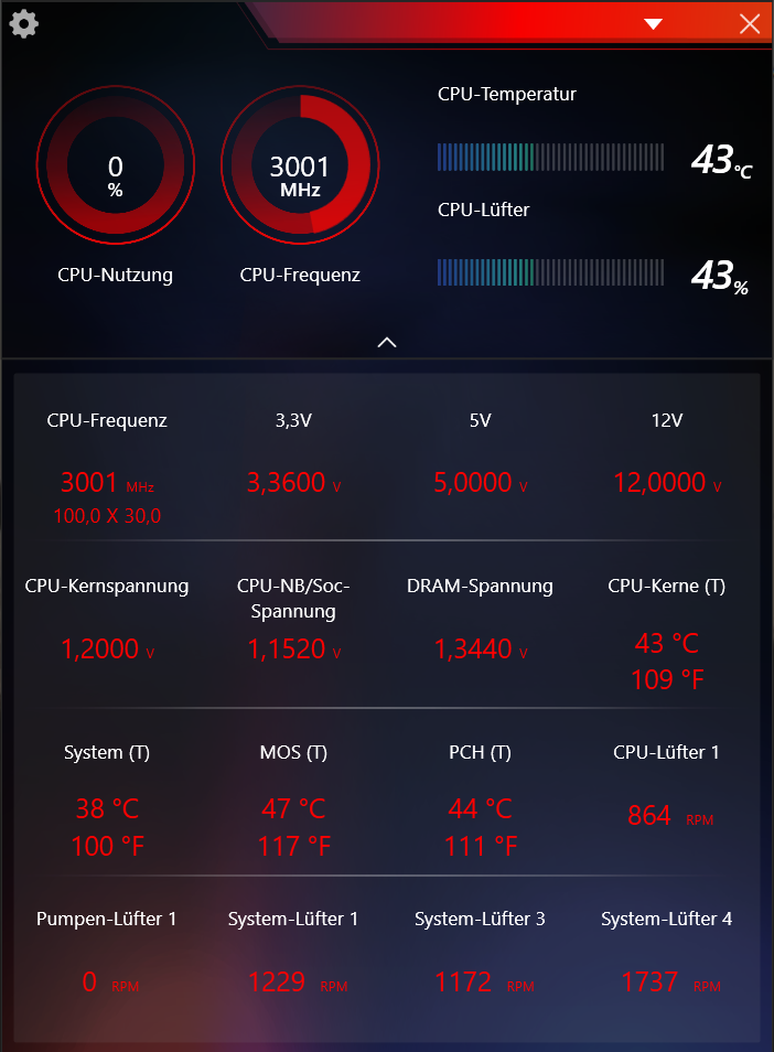

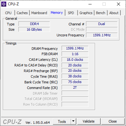

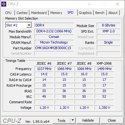

Ich danke euch vielmals für die vielen Bemühungen.
Hier ein paar Screenshots (CPU-Kernspannung ist derzeit auf 1,2v.)
Hier hab ich aber folgendes ohne Änderung der Stabilität getestet: 1,2 1,25 1,30 1,35
SoC Spannung ist auf jeden Fall recht hoch. Das ist auf Dauer auch nicht der Bringer. Da besser unter 1,10 V bleiben.
Ansonsten habe ich oben noch was zum Ram geschrieben bzw. gefragt.
Sry das mit dem Ram hab ich überlesen. Ja derzeit laufen Sie ohne XMP. Aber auch mit XMP tritt das Problem aus. :/
Die SoC Spannung hab ich im Bios (UEFI) nicht angerührt. Auf was soll ich die am besten einstellen?
