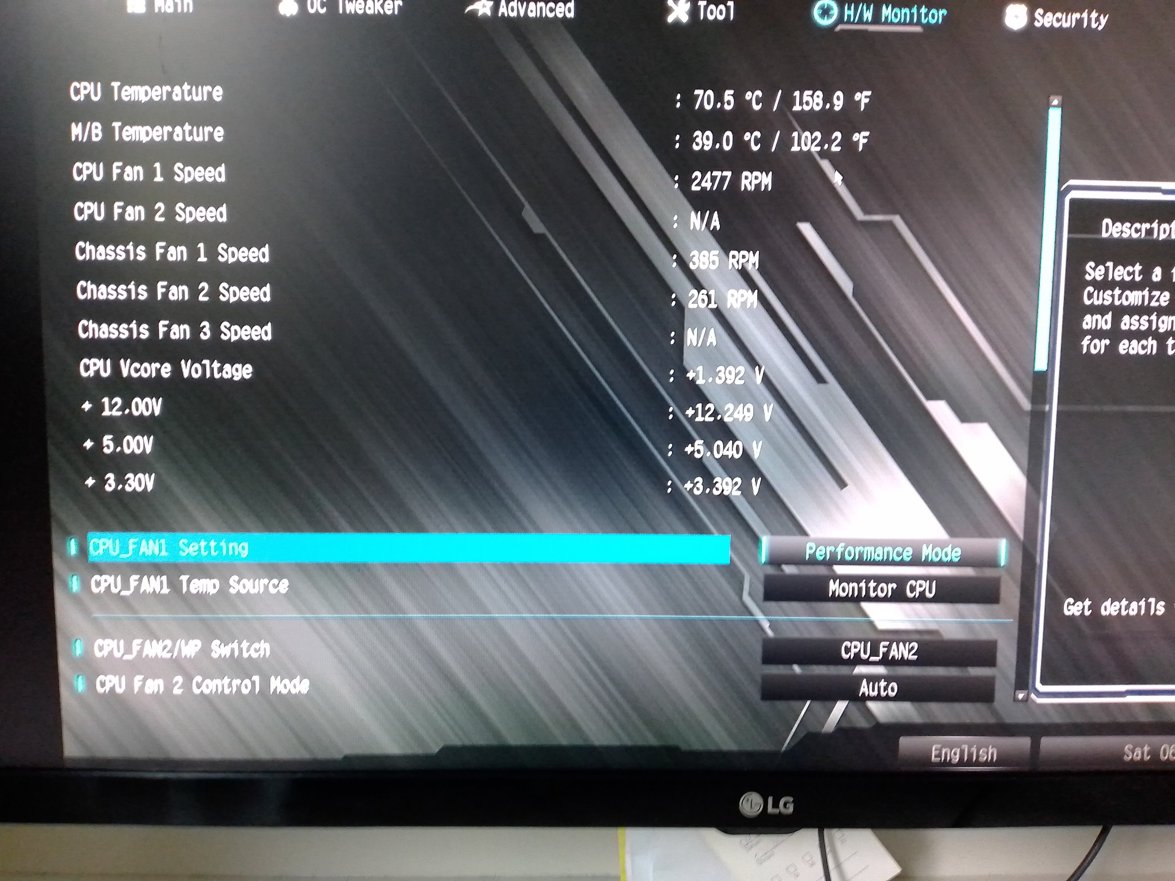

@Siran ne, da habe ich bereits nachgeschaut, ist auf Performance bzw. Standard
@cool and silent werde ich gleich machen, da wird sich aber nicht viel ändern ^^
@Synxalot ich glaube es ist der maximal Takt, zumindest habe ich die MHz nie über dieser definierten Zahl gesehen
@Senvo 1. ja 2. nein 3. war keine dran, bzw. wie beschrieben

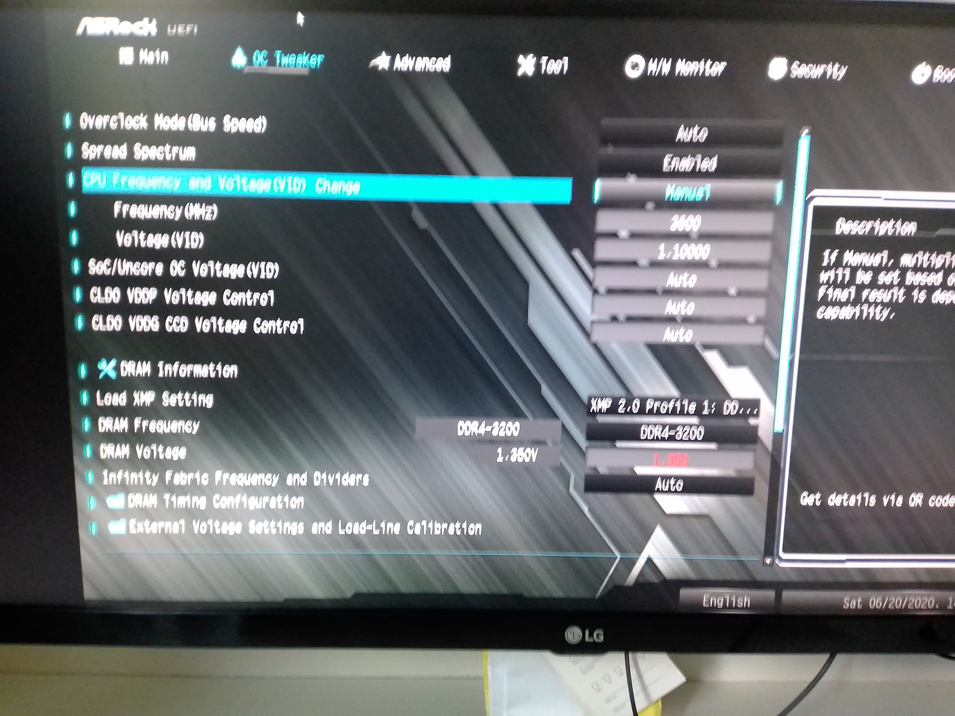

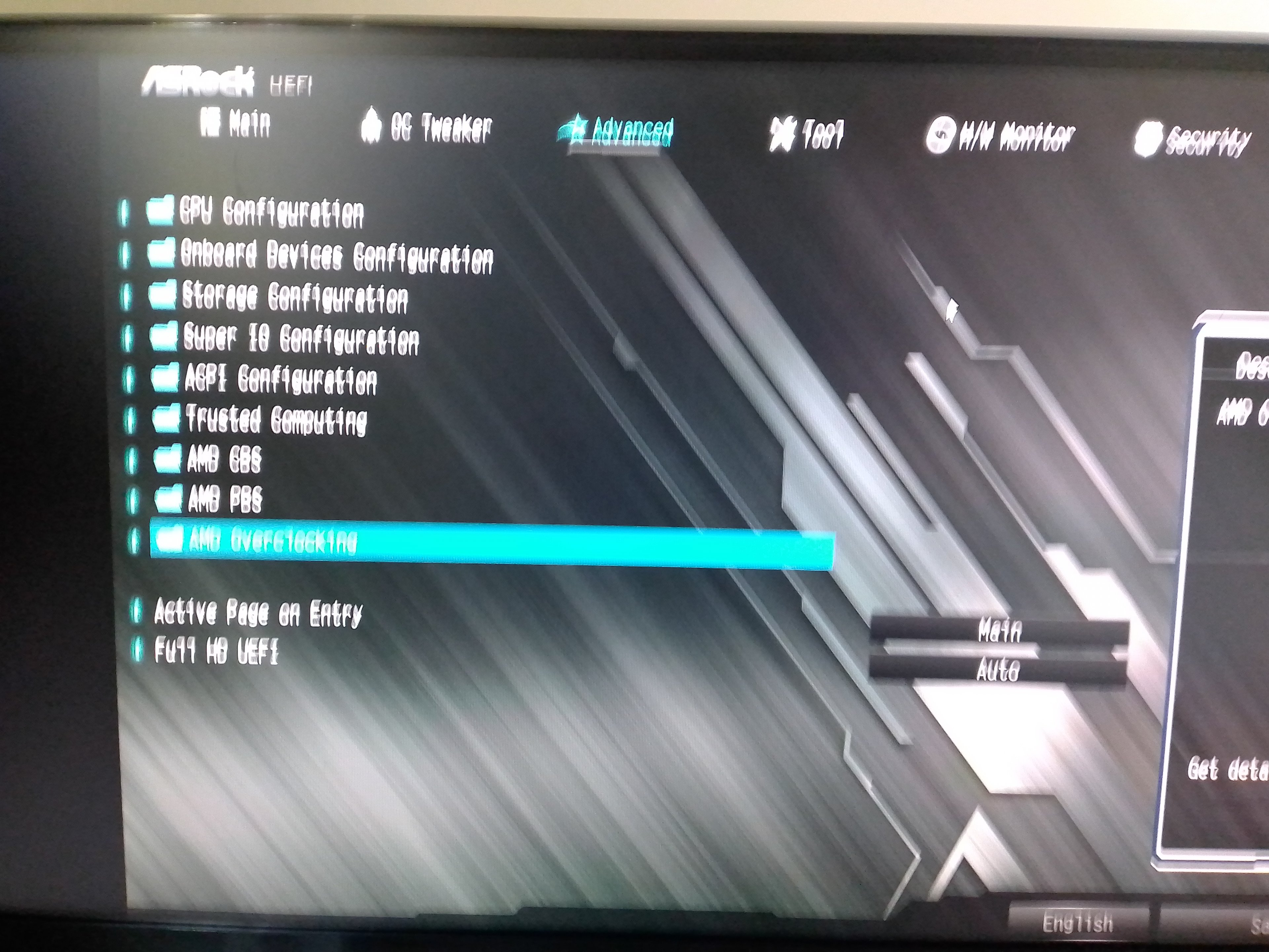

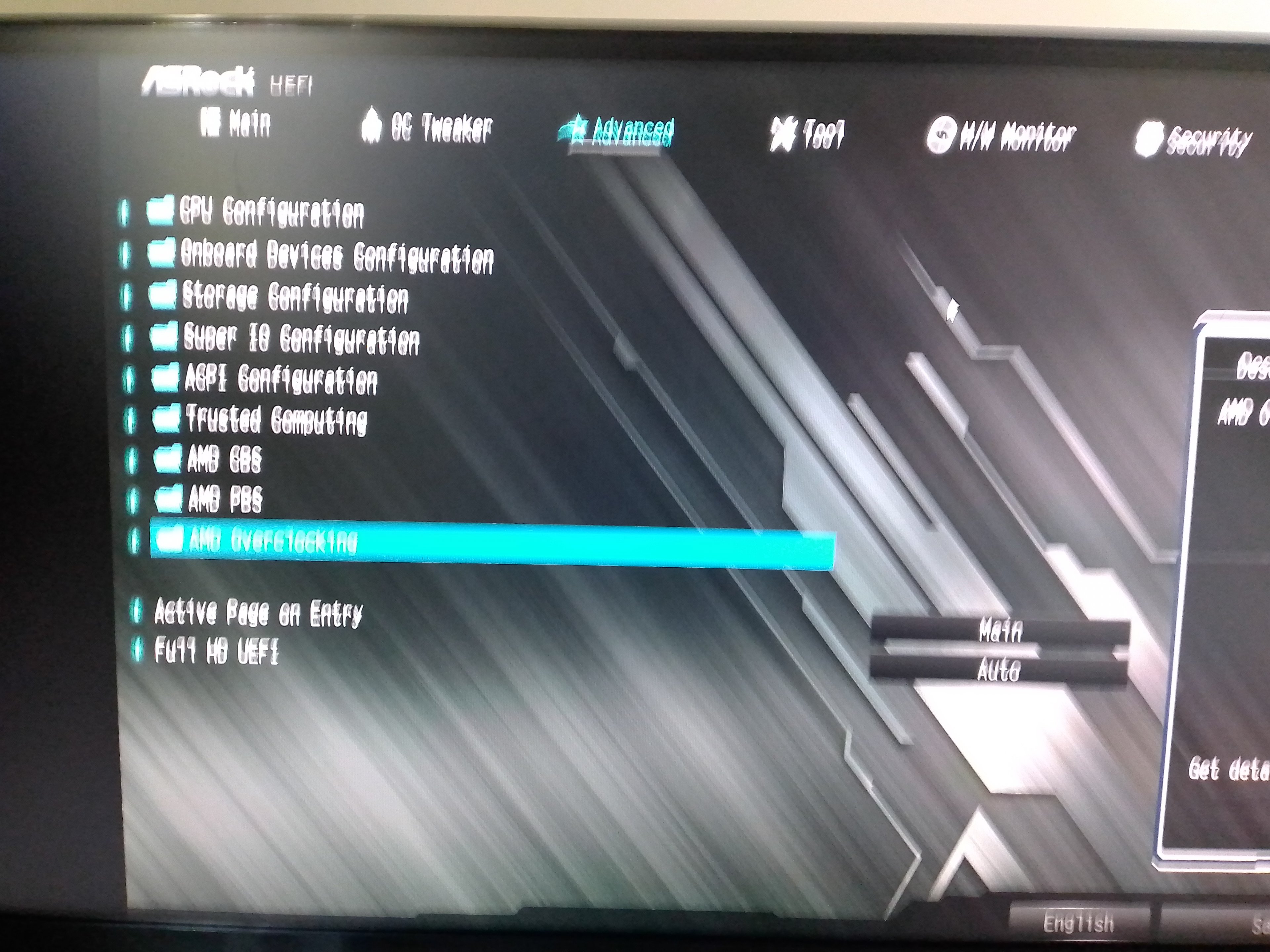

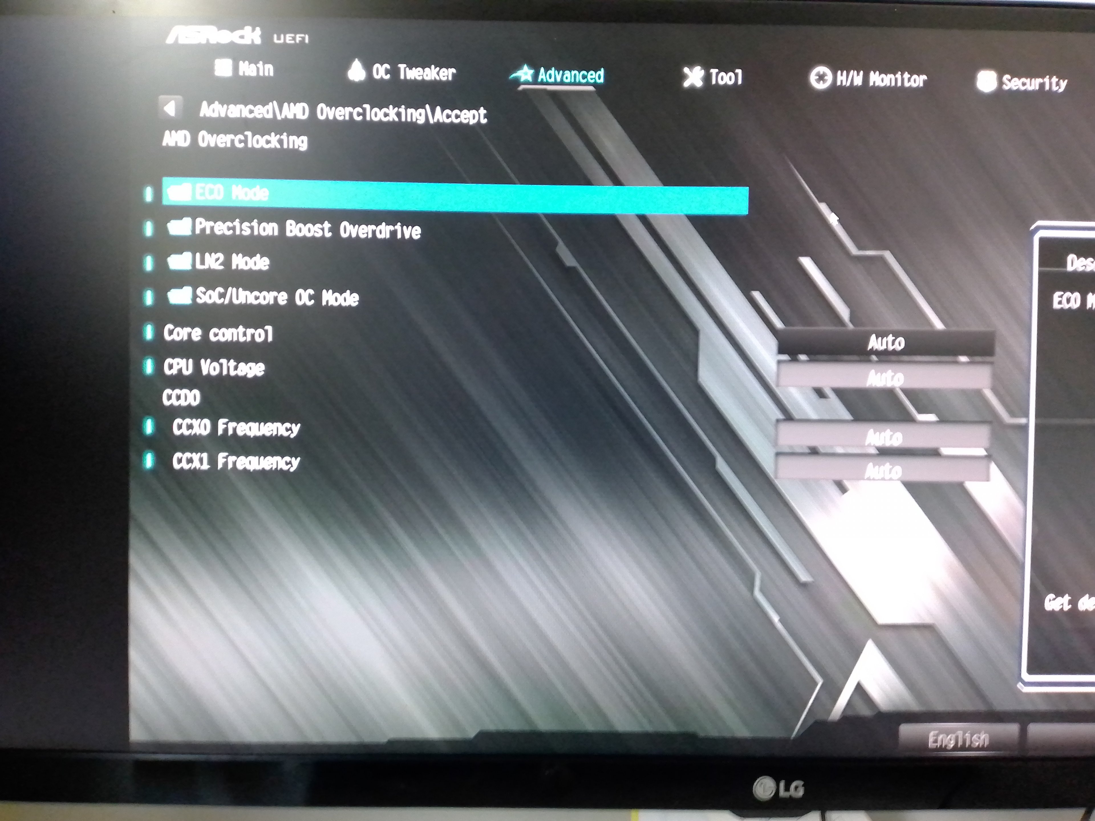

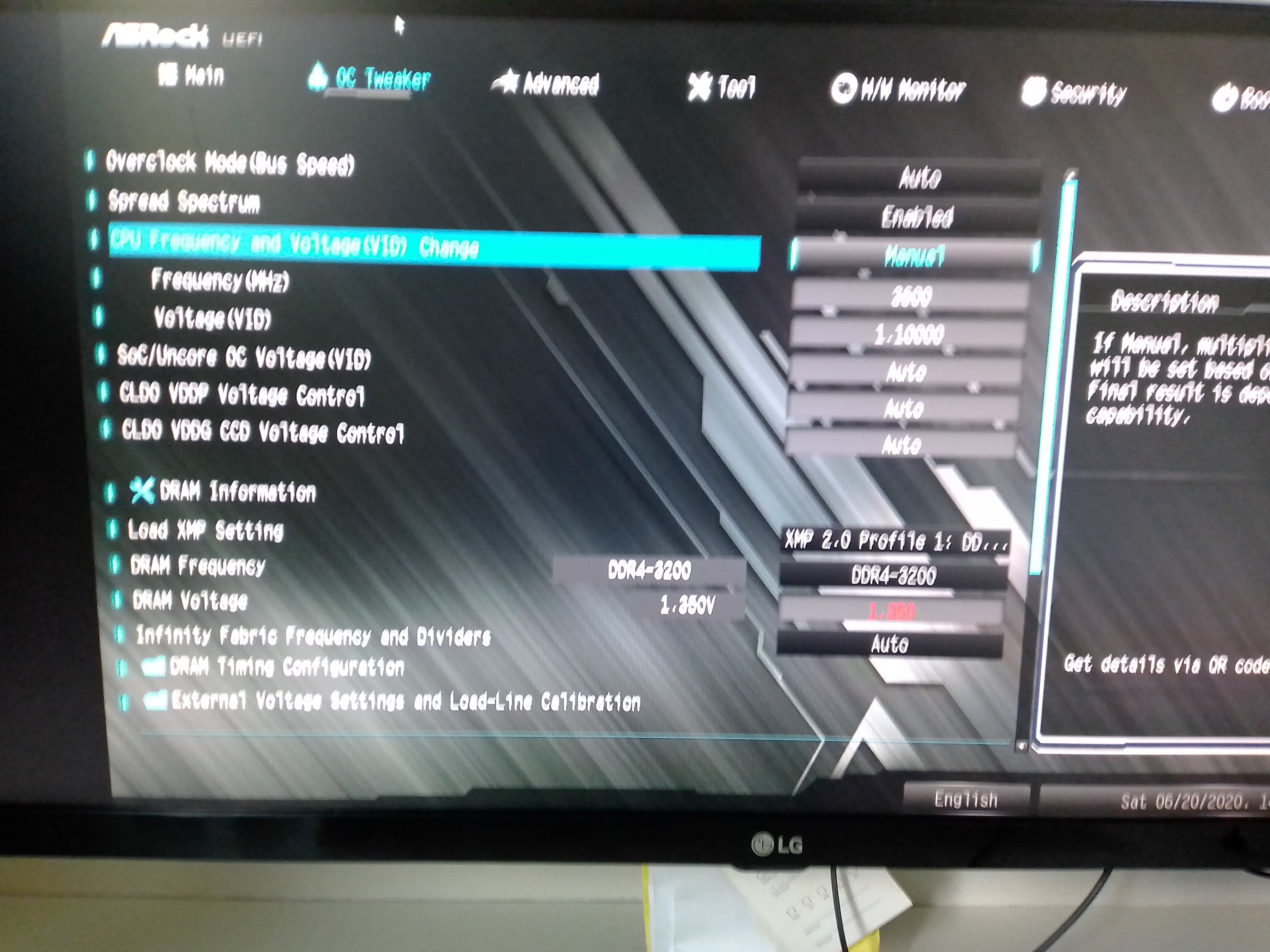

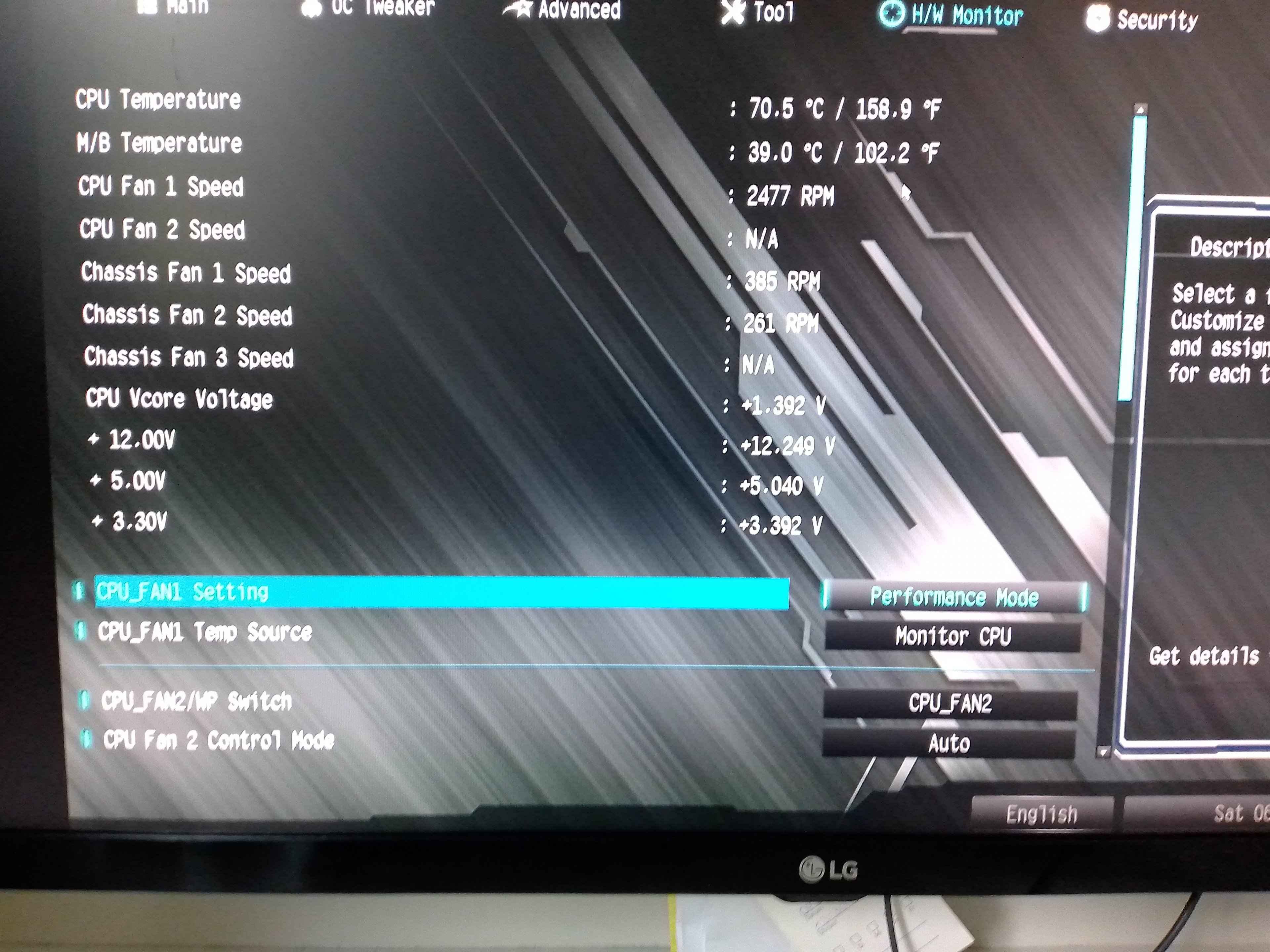

@Senvo das habe ich bis jetzt im BIOS nicht gecheckt, es gibt da zwei Bereiche. Einmal ein "Overclock"-Bereich, wo ich den Voltage einstellen kann und einmal einen anderen Bereich, wo ich das gleiche ebenfalls machen kann.
@Fachidiot Also das BIOS ist ja in den Default-Werten, bis auf eben die Werte, die ich in Ryzen Master verändert habe (oder?)
@GRiNGO73 das Programm sagt das gleiche
@Hafensänger Der AMD Wraith Prism ist schon unterwegs (gebraucht gekauft), ich hoffe, dass der auch reicht
Kurze frage, warum nicht gleich ein Arctic 34eSport? Ist sicher nochmals potenter als der Prism, auch wenn der nicht schlecht ist.
Hast du denn bei der Voltage was eingestellt? Mach einfach mal von beidem ein Bild, zu viel Infos hat noch nie jemanden umgebracht ;)
