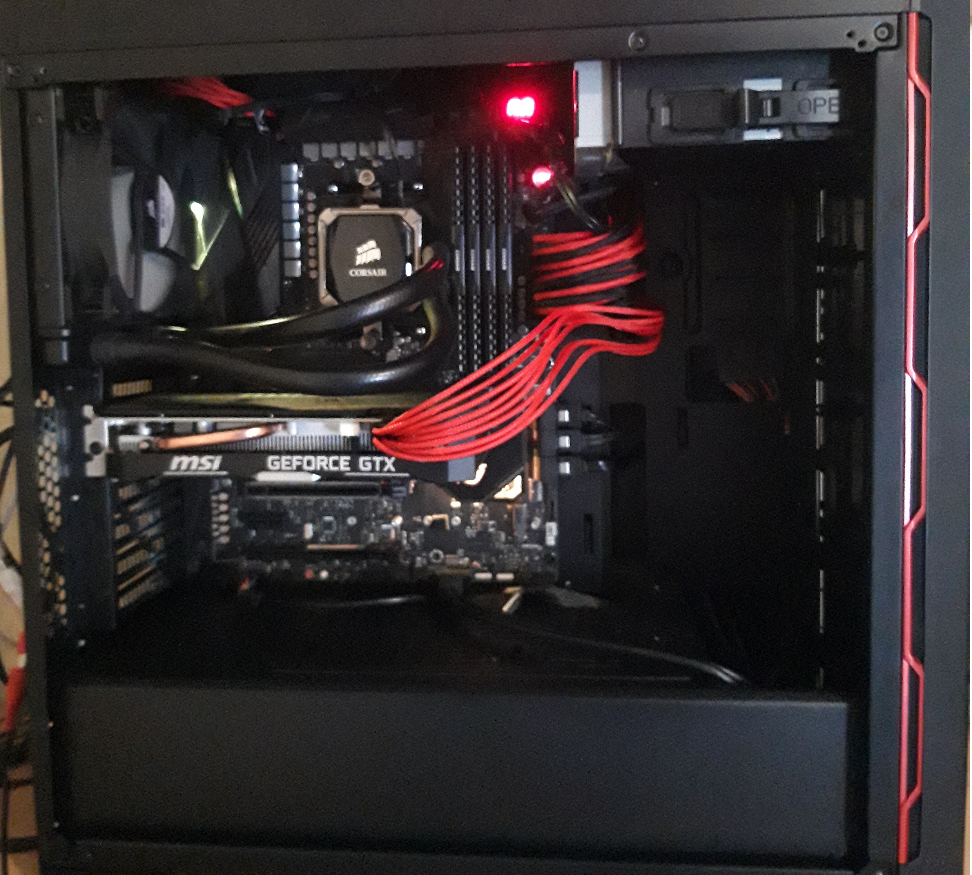

ok sehe gerade dein coolmaster Gehäuse ist recht geschlossen bedeutet alles gibt hitze ins Gehäuse der lüfter bekommt zu wenig kalte luft deswegen bin ich auf eine wakü umgestiegen. bzw muste vorne sind 2x 120 coolermaster rgb lüfter am werk und hinten die wakü das ist alles an Luftstrom.
Aiaiai, bei einem Foto steht man still ;)
Sieht aber soweit okay aus, mhh. Und du hast gesagt das die CPU auf 4Ghz boostet? Ist das auf allen Kernen der Fall?
Nein, nur weil du die Gehäuseseite öffnest friert die CPU nicht ein. Mach aber bitte mal die linke Seitenwand weg und schau was passiert. Werden die Temps deutlich besser, musst du das Gehäuse optimieren.
Die Grafikkarte alleine gibt Mörder Hitze ab und die warme Luft steigt hoch zum kühler der CPU.
Bedeutet der kühlt schon mit heißer luft.

@Senvo Die Fotoqualität habe ich leider erst im nachhinein bemerkt ^^
Ja alle Kerne laufen dann mit 4GHz maximal. Ich werde die Seitenwand gleich nochmal rausnehmen und prüfen +.

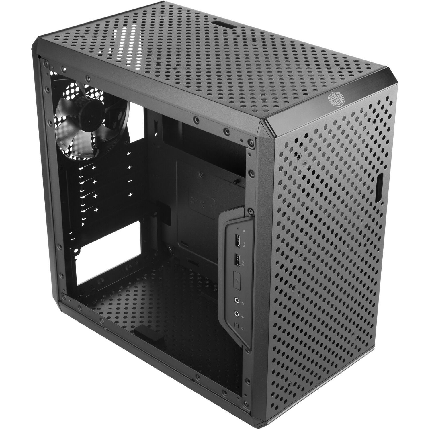

Wie sind denn die 2 Lüfter verbaut? (Die nebenbei absolut für ein guten Airflow reichen, wenn das Gehäuse den Lüfter vorne ziehen lässt).
@Senvo Ein 120mm (der vom Case) ist hinten verbaut und pustet raus. Der Silen Wing 2 PWM 140mm sitzt vorne (unten) und zieht ein
@Senvo ich habe den genau so installiert, wie vom Case-Hersteller angedacht. Der ist an der Frontwand installiert. Beim Foto sieht man es ganz gut, da sind so kleine Löcher, womit der Lüfter direkt verschraubt wird.
