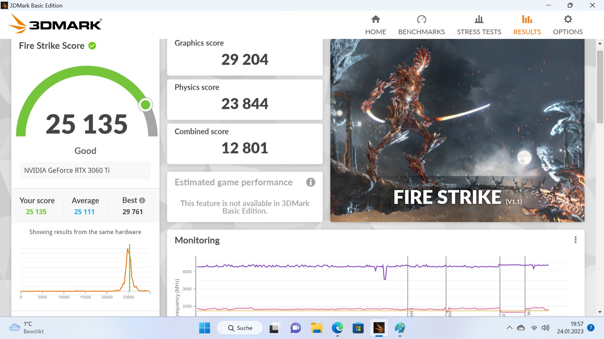

Ich bin raus hier. Sie Komponenten sind nicht kaputt, die Werte sind alle ok. Cinebench zeigt das deutlich. Die Wahl der Komponenten war einfach grottig.

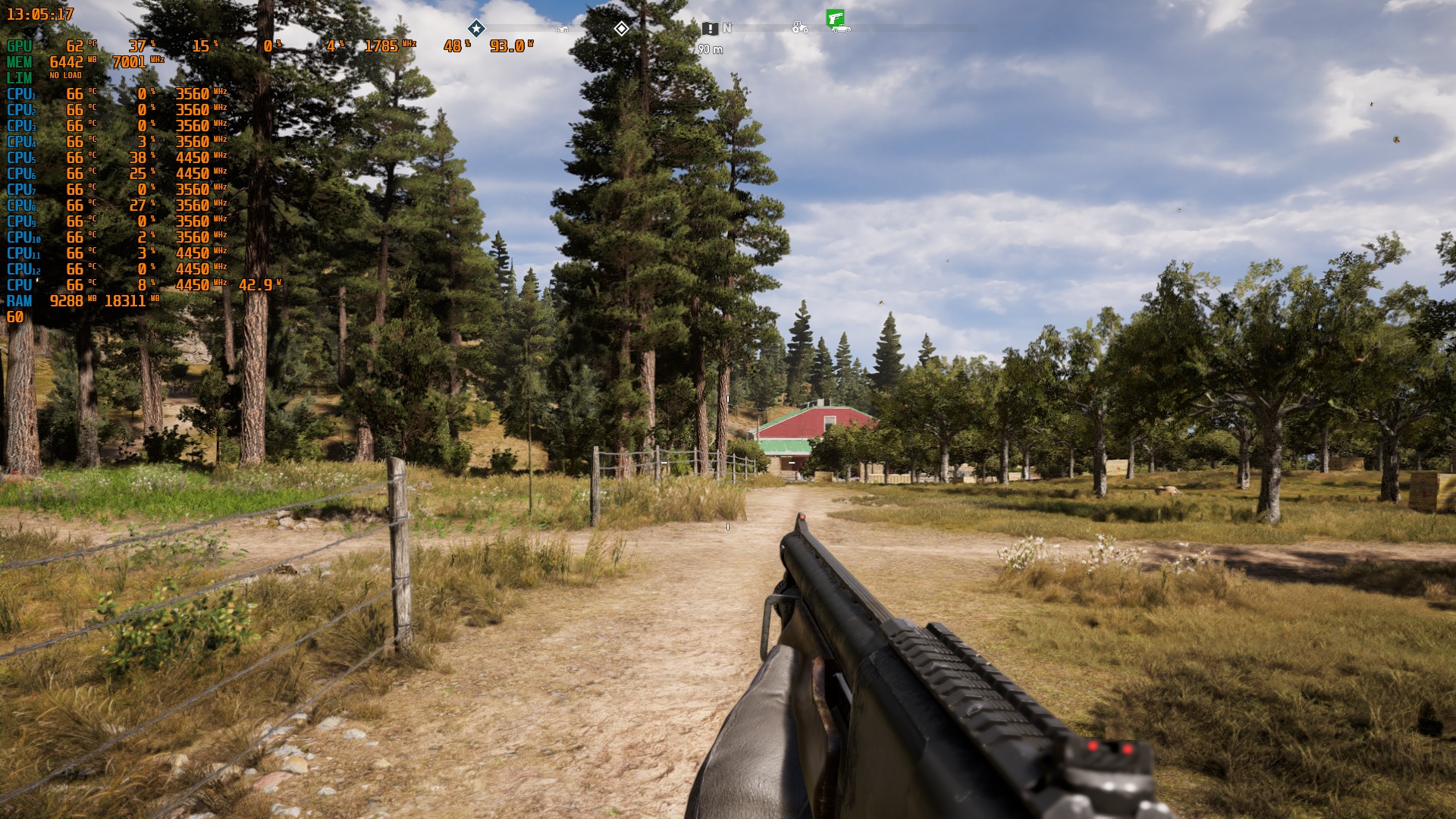

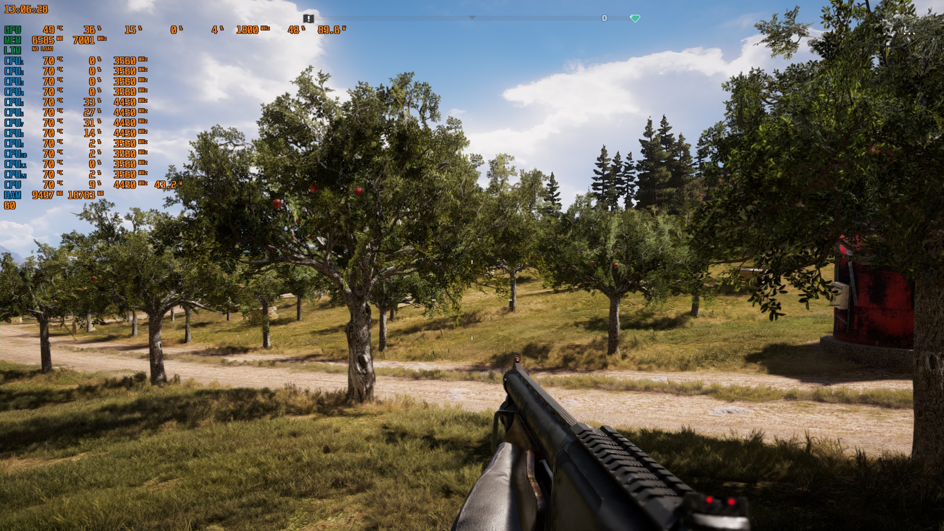

In Spielen wird meine CPU nie wärmer als in den oben hochgeladenen Werten , also ist dies auch nicht das problem. DIe CPU scheint ja auch vollkommen ok zu sein wie du sagst , also warum diese direkt ersetzen wenn man den Fehler ausfindig machen kann und sich nur den RAM ersetzen lässt das würde kein Geld kosten und ich könnte in neuen RAM Investieren.

Mich interessiert nicht ob ich die beste Punktzahl in irgendwlechen Benchmarks habe sondern darum das akute lags auftreten mit einer RTX 3060TI die laut der angaben hier auch nicht kaputt sein kann.

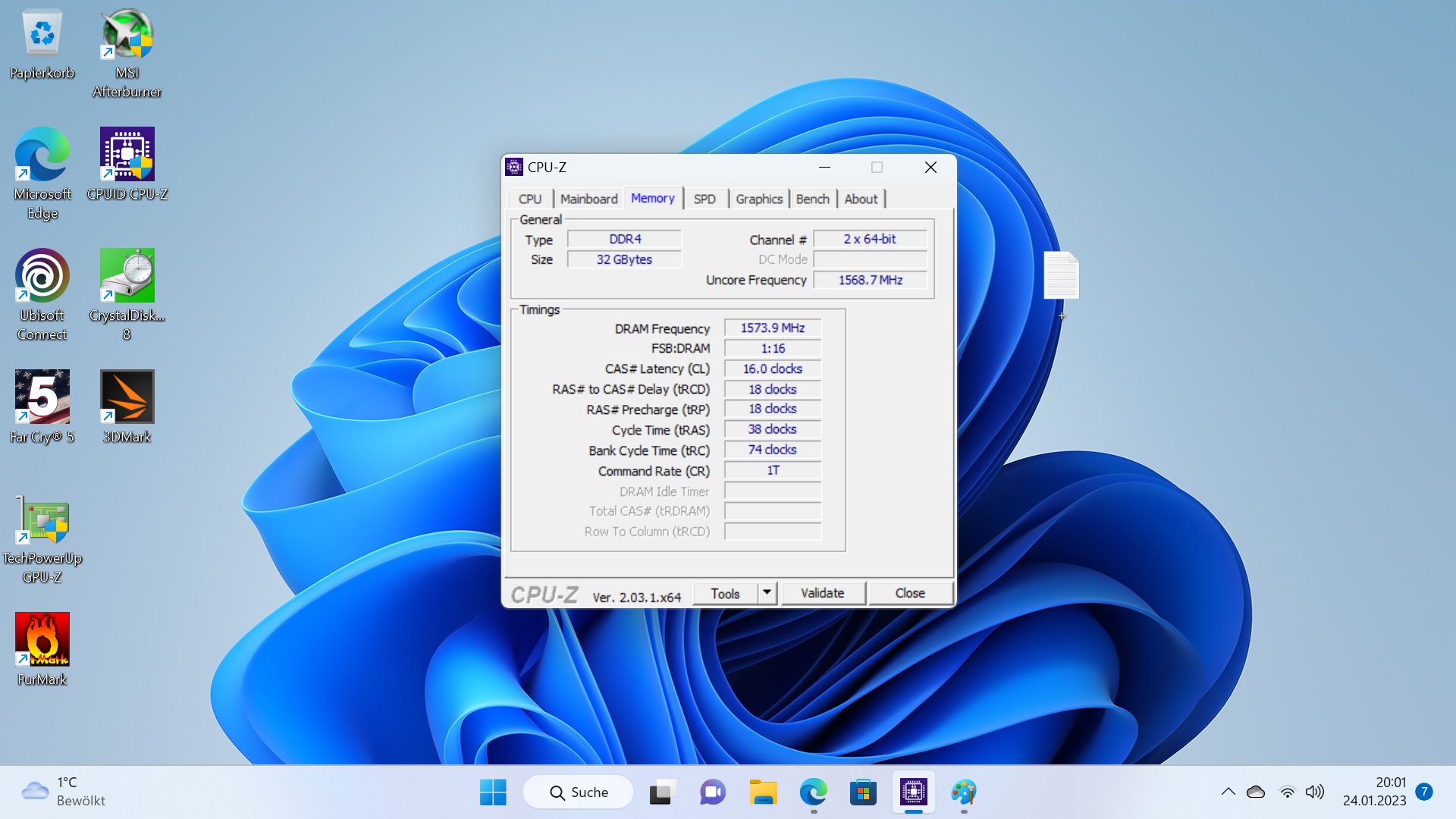

Nur das trotz XMP Profil mein RAM in CPU-Z sich ändert der war dort vorher gelocked...

Der RAM ist auf 3200 eingestellt was mich wundert in CPU-Z war er vorher auf 1596mhz gelocked , nun habe ich sprünge dort siehe Anhang.

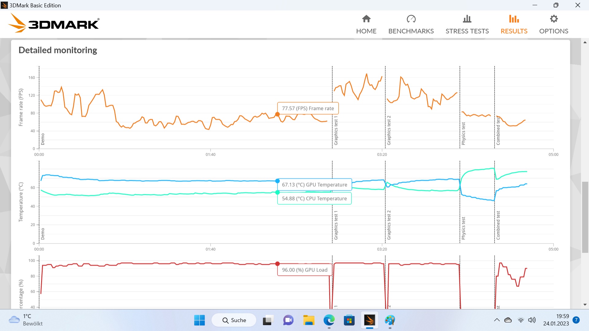

Habe auch nochmal die Firestrike Ergebnisse hinzugefügt.
Nacher läuft er nicht exakt auf 3200.
