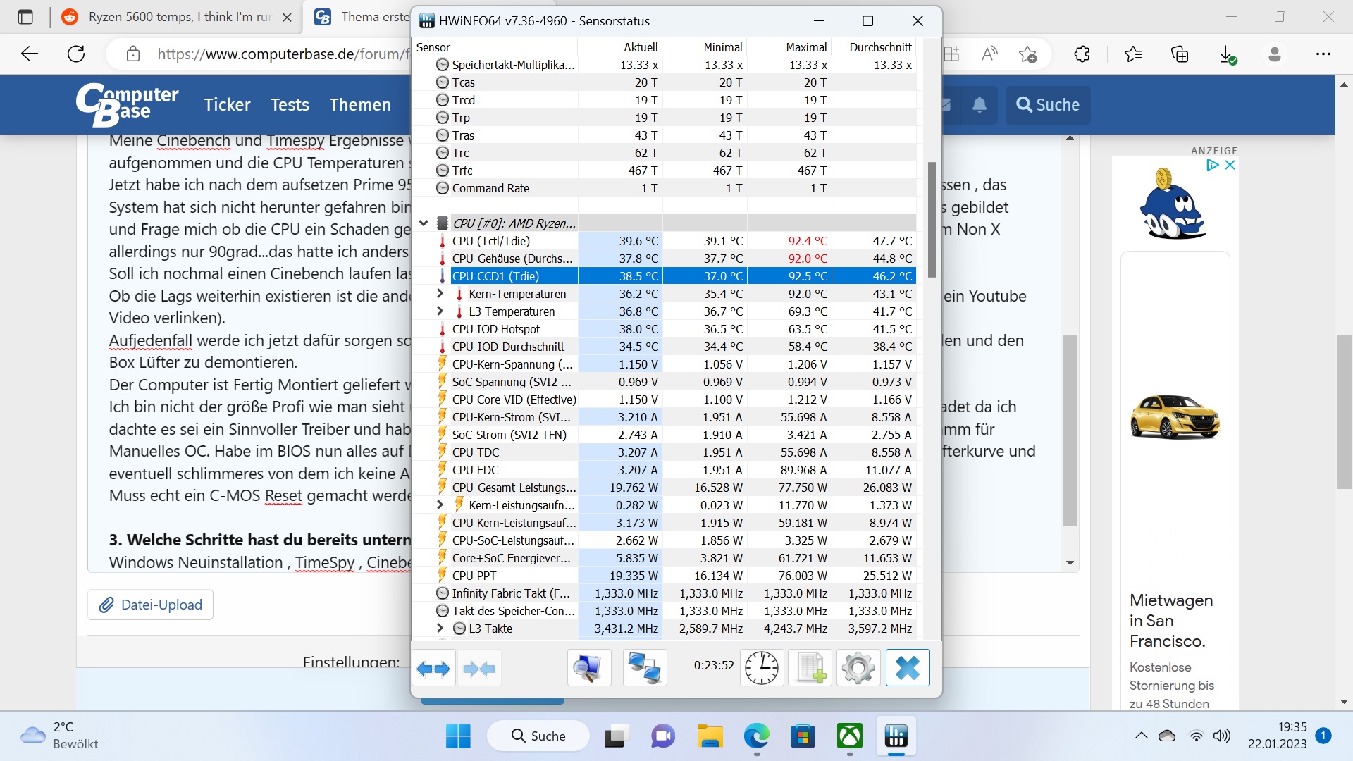

Jetzt habe ich nach dem aufsetzen Prime 95 laufen lassen und habe die Temperatur ausversehen bis auf 93°C steigen lassen , das System hat sich nicht herunter gefahren bin aber geschockt es hatten sich kurz Streifen am oberen Rand des Bildschirms gebildet und Frage mich ob die CPU ein Schaden genommen haben kann? Bei dem Ryzen 5 5600x ist 95grad angegeben bei dem Non X allerdings nur 90grad...das hatte ich anders im Hinterkopf.
Soll ich nochmal einen Cinebench laufen lassen um zu schauen das alles funktioniert?

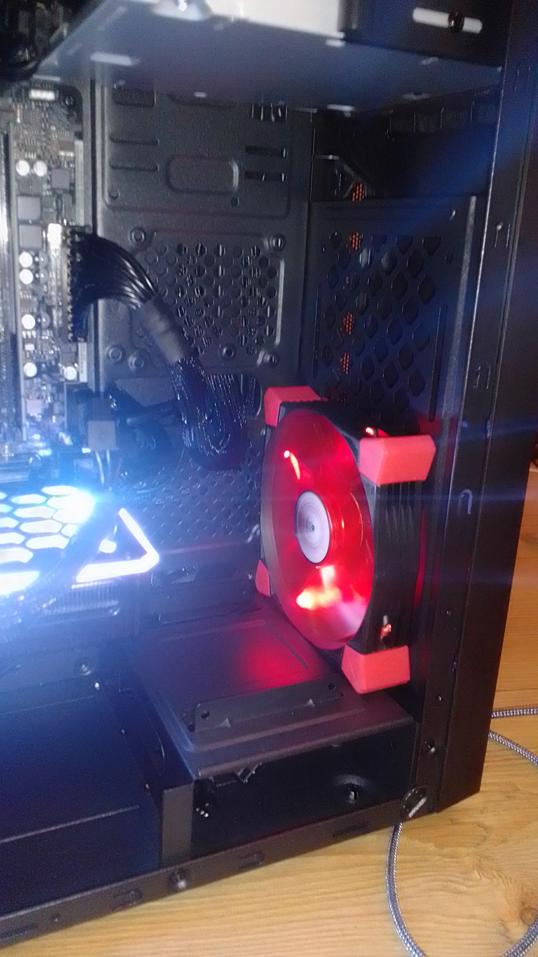

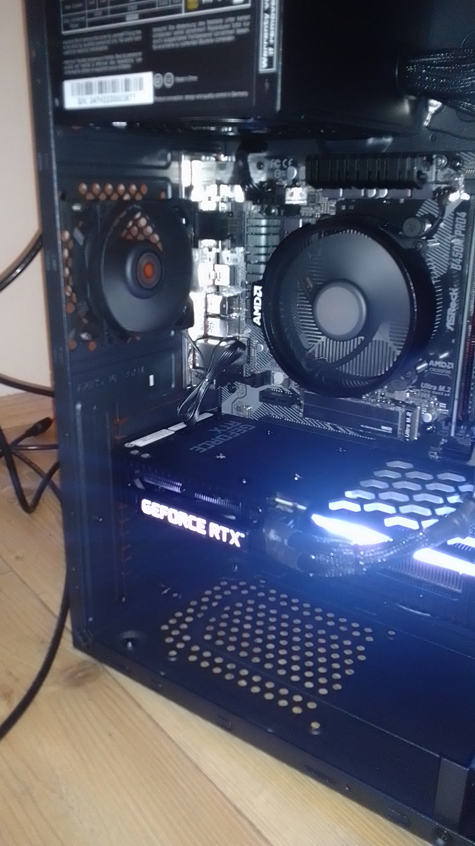

Welches Gehäuse ist da genau im Einsatz? 80mm im Heck klingen nach etwas wenig.
Bitte auch mal ein Bild vom Aufbau posten.
Reaktionen: Stereosound, Tanzmusikus und V3nDr4r
Die CPU sollte automatisch runtertakten um Schäden zu vermeiden. Aber Topblow Kühler taugen auch nix ... @Captain Mumpitz sagt. Poste mal bitte einige Bilder wie es im inneren des PCs aussieht.

Ja beim Einbau habe ich gedacht es passt nur ein 80mm Lüfter aber es hätte auch ein 92mm Lüfter werden können. Beim Gehäuse muss ich zugeben habe ich gespart...

Setzt den drauf -be quiet! Pure Rock 2- und hinten einen größeren Lüfter.
Netzteil oben im Gehäuse ist nicht mehr zeitgemäß.

Oh ich sehe es. der Tower hat keine Füße und steht voll auf ...
Dann den 80er Lüfter rauswerfen und die maximal Größe die passt rein.
Anschließend sollte das auch so laufen. Wenn du dann weniger Lärm haben willst, dann solltest du den CPU Kühler tauschen.

warum ist der frontlüfter ausblasend montiert? aktuell saugen alle lüfter raus, das ist murks.
da kann nichts "verrutschen".
Es handelt sich um einen "Inter-Tech Nitrox N-120-R 120 mm Lüfter LED Red " der bläst nach innen ist irgendwie bei denen so...

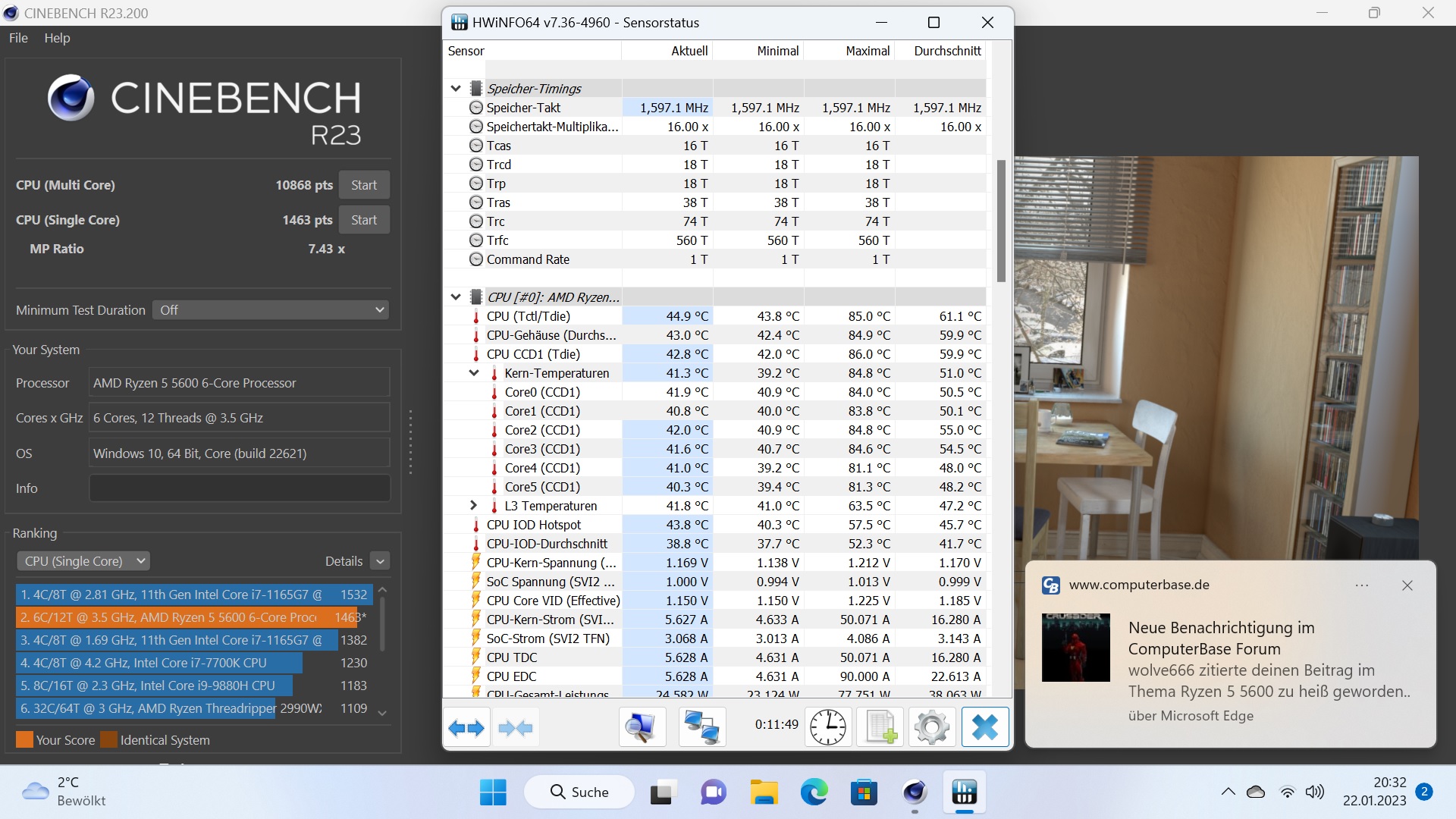

Dabei weiß ich nicht mal ob dies das Problem ist. Also offensichtlich ist es eins aber bin mir nicht sicher ob das was mit der Performance zu tun hatte. Ich schau mal ob ich im BIOS alle Lüfter aufdrehen kann und starte ein Cinebench R23 auf im Zuge dessen ob die Hardware nicht kaputt ist.
Startet man zuerst den Single Core oder den Multicore Test?

Cinebench Allcore
Habe jetzt die Gehäuselüfter auf 100% gedreht oder zumindest im BIOS auf "Höchste Geschwindigkeit" und den CPU Lüfter auf Standart. Es ist schön Laut und es wirbelt kalte Luft durch die Gegend.

Cinebench R23 Ergebnis ist da und scheint die CPU nicht so sehr zu fordern wie Prime 95 oder es hat etwas bewirkt. Mit dem Score kenne ich mich nicht so aus.
Sieht aber alles Inordnung aus oder?

Die Punktzahl passt für einen 5600, also er throttelt jetzt nicht mehr an der 90° Grenze.
