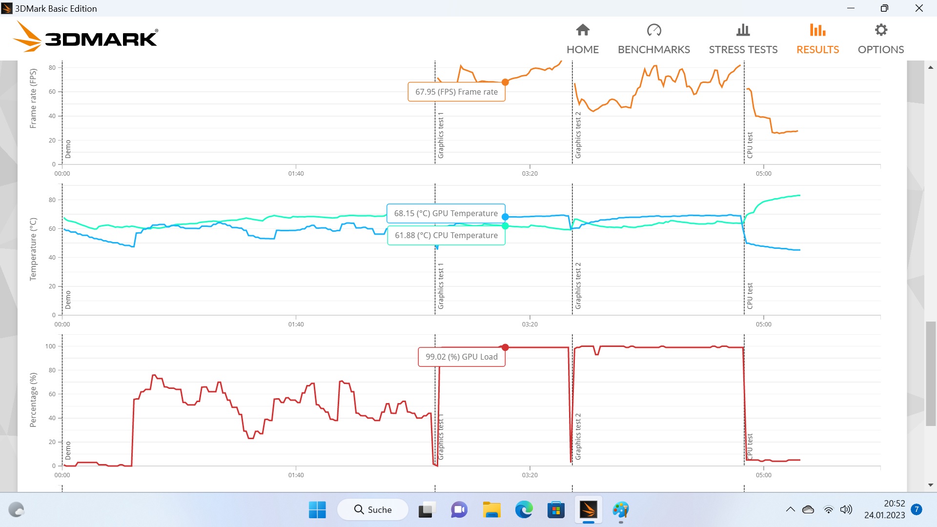

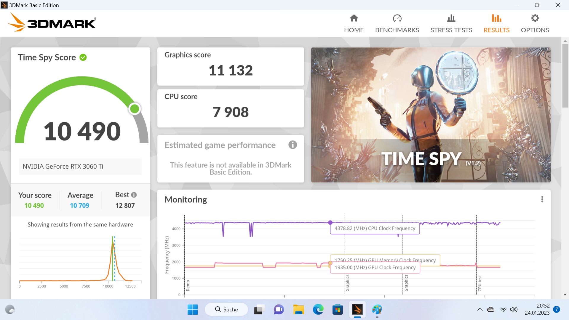

Ich lasse aus Spaß an der Freude...habe es ja nicht schon oft genug gesehen den TimeSpy test laufen wo ich auch 1000 Grafikpunkte zu wenig bekomme.

Hier sind die Timespy Ergebnisse:
Sieht für mich aber erstmal okay aus. Hast du den IF schon auf 1600 gestellt?

Die Tests und Benchmarks sind alle im Soll. Ich glaube es ist ein Luxusproblem bzw. es wird ein Problem gesehen, wo keines ist. Kleine Lags gibt es immer. Win 5600 und ne 3060Ti sind ja auch kein Highend. Vielleicht bringt ja der neue Grakatreiber der gestern veröffentlicht wurde Abhilfe

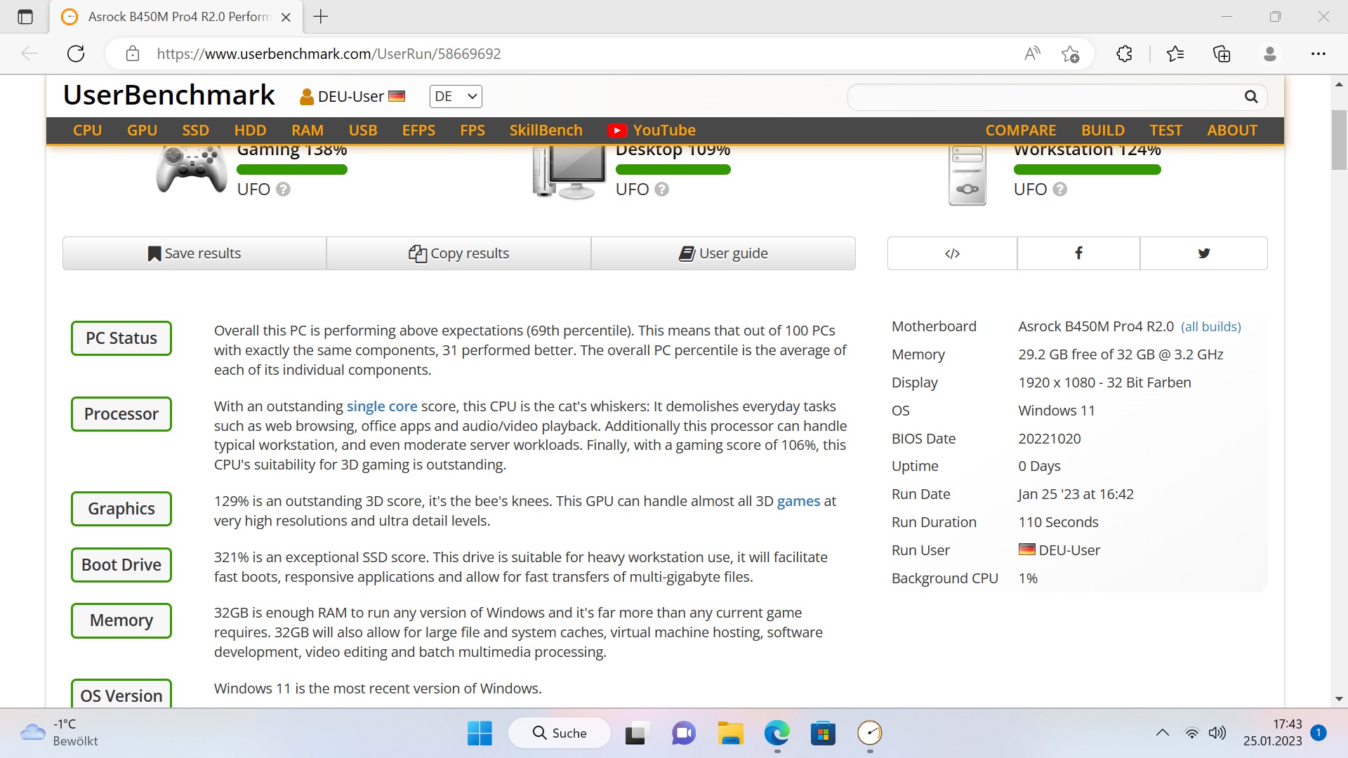

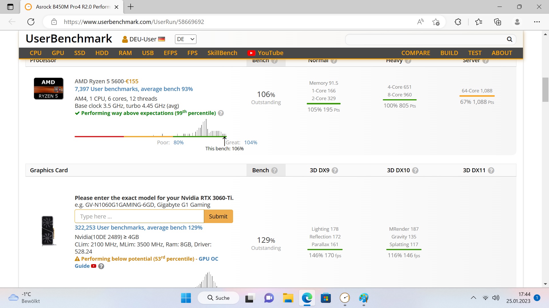

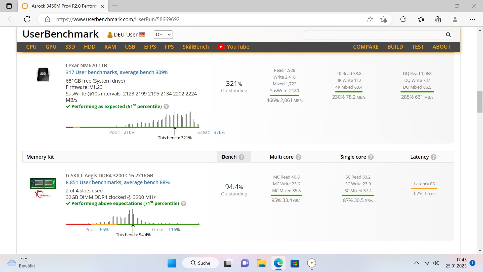

Nachtrag: Eventuell gibt der Userbenchmark auschluss?Ich weiß es doch auch nicht mehr...
