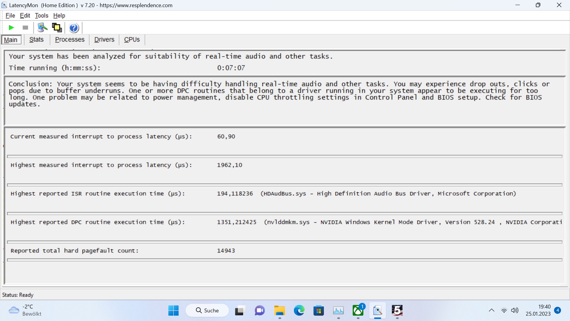

Achja ich habe einmal LatencyMon zu Far Cry 5 laufen lassen und die Lags waren diesmal echt Präsent , dabei rausgekommen ist das.
Sollte ich mal der anweisung folgen?Wie genau schalte ich das Throttling ab?
Hab ich mir gedacht, dass da Probleme bei rauskommen. Dass es vom NVidia-Treiber kommt, überrascht auch nicht. Da ist was sehr im Argen. Ich habe jetzt nicht mehr den Überblick, was du schon alles probiert hast. Ich würde mit DDU den NVidia-Treiber und alles, was dazugehört, entfernen und danach neu installieren. Am besten nur den Treiber ohne den ganzen Zusatzkram.

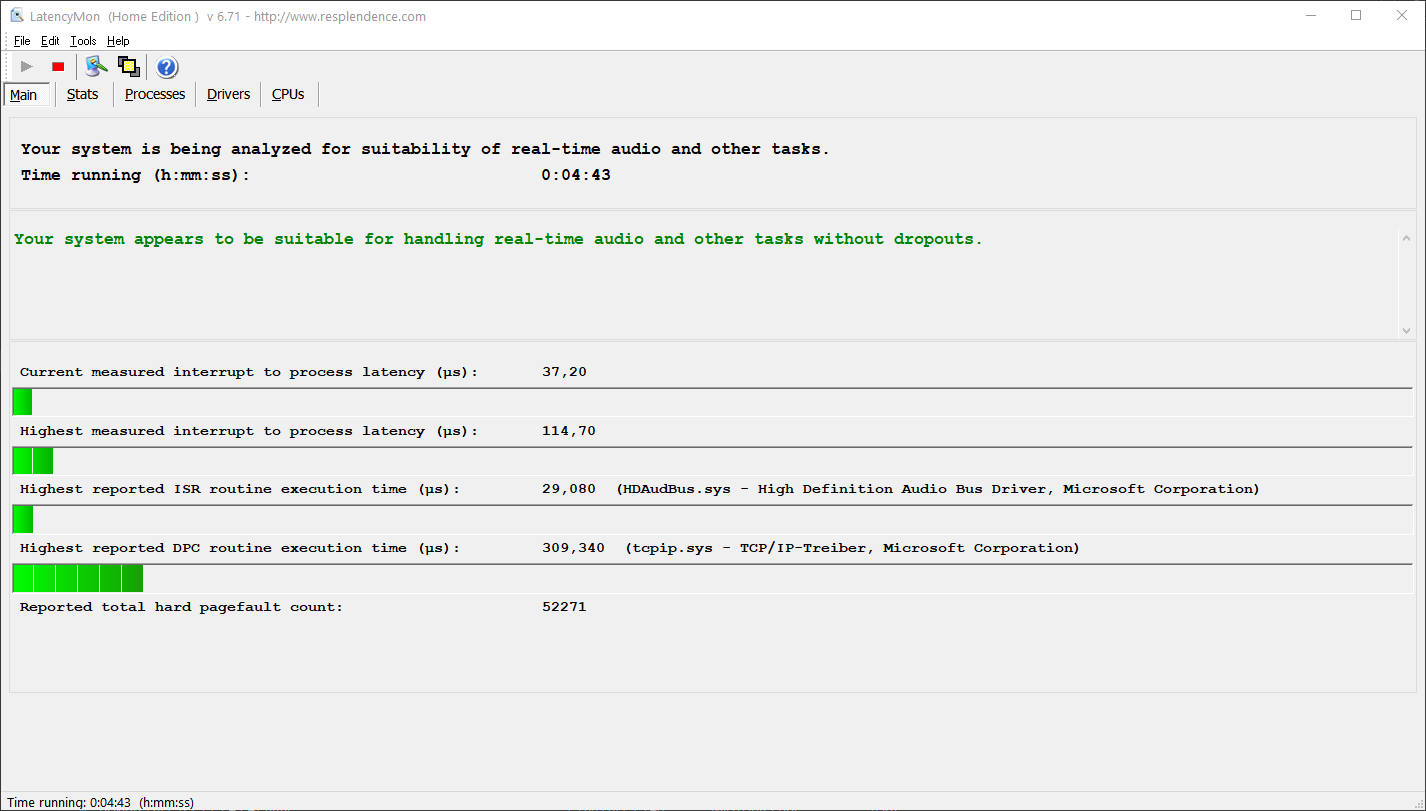

Zum Vergleich, damit du die Zahlen etwas einordnen kannst, mal ein Screenshot, wie das bei mir aussieht.
Jo das habe ich gemacht ,das sieht bei dir ja aus wie das Paradies.
