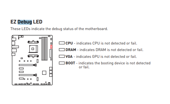

Tja ein Blick ins Handbuch könnte helfen.
https://download.msi.com/archive/mnu_exe/mb/E7B85v1.2.pdf
Welche ist es denn?
Reaktionen: Joc
Prüfe mal, welche LED da genau aufleuchtet.
Reaktionen: schiz0

Leute danke euch, es klappt jetzt. Habe die neue cpu wieder eingebaut um zu sehen welche LED leuchten wird aber es ist gleich beim ersten mal ganz normal hochgefahren. Ich hatte aber den Monitor dieses mal mit HDMI anstatt mit Display Port verbunden. Ich habe danach wieder zu Display Port gewechselt klappt auch ganz normal. Echt komische Sache :). Beim hochfahren leuchten die LEDs immer kurz in dieser Reihenfolge: cpu->vga->boot, ist aber kein Problem denke ich. Vielen Dank
Ja, das kurze aufleuchten ist ganz normal. Nur wenn es irgendwo stehen bleibt nicht.

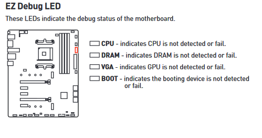

Bei mir leuchtet die CPU LED. Ich habe ein B450 Gaming Plus, mit 16 GB Ram und zuvor eine ryzen 5 2600 und wollte ebenfalls auf einen ryzen 7 5800 updaten. Bios ist geflashed es wurden auch neue AMD Chipsatz-Treiber installiert, aber es leuchtet immer diese rote LED.

Achso vielleicht wichtig zu sagen, es startet eben nicht. Wenn ich den PC anmache, dann leuchtet direkt und durchgängig nur das eine LED-Lämpchen und es Booted nicht.

Nach dem Einbau der neuen CPU ein CMOS Clear ( siehe Handbuch MB ) gemacht und nach dem Start auch eine Weile gewartet?
Bei dir ist ja nur eine LED für die CPU beim Startvorgang vorhanden aber bei mir ist noch eine Segmentanzeige mit Codes die angezeigt werden vorhanden und da sieht man das die LED bleibt bei der CPU aber in der Anzeige laufen die Codes durch und bleiben manchmal eine Zeit stehen.
Nicht bloß 30 Sekunden, nach einem CMOS Clear kann das bis zu 10 Minuten ( ja so lange, habe das selber erlebt aber beim nächst Start war alles wieder normal ) dauern, also mal abwarten.
Falls der Startvorgang vorher abgebrochen wird kann sich das System aufhängen und dann hilft nur noch einmal ein CMOS Clear.

Zum ersten Punkt: Ich habe keinen CMOS Clear gemacht, da ich bis jetzt nicht wusste was das ist oder wozu man diesen überhaupt braucht.
Zum zweiten Punkt: Am Rand vom MB sind 4 verschiedene LEDs die für CPU, DRAM, VGA und den Speicher (schätze ich mal) stehen. Mit der alten CPU (R5 2600) leuchten alle kurz nacheinader auf und gehen dann aus, bei der neuen geht es nur soweit, dass die CPU durchgängig leuchtet und wenn ich die Graka ausbaue und mit dem HDMI Kabel direkt an das MB gehe kommt immer noch kein Bild.
Zum dritten Punkt: Da ich keinen CMOS Clear gemacht habe kann ich dazu nichts sagen, aber der PC lief auch schon 10 Minuten, aber am Status änderte sich nichts. Der Mainboard Speaker gab auch keinen Output.
