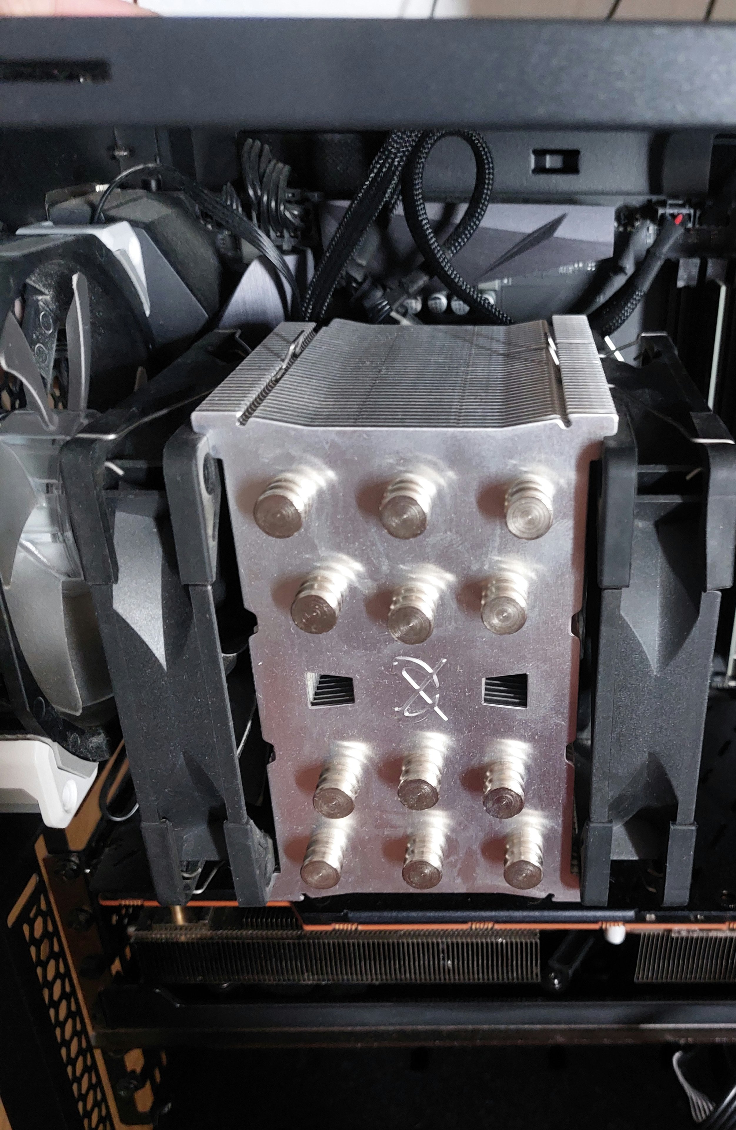

Hallo Computerbase,
Den Fragebogen habe ich gelöscht,weil er glaube ich nicht nötig ist,wenn doch ein fettes SRY :)
Ich habe mir einen Ryzen 5800X bestellt.
Ich habe dazu mal eine Frage bezüglich des Einbaus.Ich bin da wirklich Anfänger und hab Angst was kaputt zu machen.Mindfactory hat mir 2019 den PC zusammengebaut.
Mir ist klar das der Kühler(Mugen5 PCGH) raus muss damit ich den neuen Prozessor einbauen kann.
Meine Frage:Muss ich das komplette Mainboard mit ausbauen oder kann ich einfach den Kühler mit eingebautem Mainboard abschrauben?Die Lüfter müssen aber glaube ich ab,damit ich an die Schrauben vom Kühler komme.
Wäre ja sehr praktisch,wenn das Board drin bleiben kann.Für mehr Platz werde ich die Grafikkarte aber noch ausbauen.
Das Mainboard ist ein Gigabyte X570 Aorus Elite falls das wichtig sein sollte.

Mainboard kann in der Regel drin bleiben, nur der Kühler muss runter
BIOS vorher aktualisieren!
Reaktionen: Benni82
Vorausgesetzt, Du kommst an die Schrauben (eventuell müssen die Lüfter vorher ab), einfach Kühler ausbauen. Aber vorher Rechner etwas laufen lassen, damit die Wärmeleitpaste sich erwärmt und der Kühler nicht so an der CPU klebt..
Reaktionen: AwesomSTUFF und Benni82
Ich kenne die Mugen Befestigung nicht, aber in 9/10 Fällen kann das Board drin bleiben.
Reaktionen: Benni82
Nö, eigentlich nicht. Die Befestigung ist ja mehrteilig. Die Backplate ist mit dem Mainboard verschraubt und der Lüfter wiederum mit der Backplate.
Das Mainboard müsste nur mit raus, wenn das Gehäuse keine Öffnung im Tray hat, um an die Backplate zu kommen und wenn eine andere Backplate benötigt wird, weil bspw. anderer CPU-Kühler.
Reaktionen: fremder1970
Ich favorisiere immer, den Kühler in ausgebauten Zustand zu installieren, man kommt einfach besser dran, kann alles besser ausrichten und man sieht besser, falls man keine Federn hat, die eine Überlastung durch zu hohen Druck abfangen, was der Sockel und die Befestigung so macht. Das ist aber meine persönliche Meinung.
Was sagt denn die Anleitung des Kühlers dazu?
Wie auch immer, das Gefummel im Gehäuse würde ich mir nicht antun, sondern stets außerhalb des Gehäuses die Teile einbauen
Ps.: Denk an das aktuelle Bios/Uefi für dein Board.
mfg
Reaktionen: alan_Shore
Das Mainboard kann drin bleiben. Jedoch ist der CPU-Kühler ist recht eng verbaut und könnte vielleicht Probleme machen beim Einbau. Ist eben wenig Platz übrig, aber nicht unmöglich.
Falls es doch zu eng wird kann man das Board ja nachträglich ausbauen ... ist zwar etwas aufwendiger, aber kann Zeit und Nerven sparen.

Ja,die Lüfter müssen vorher ab.Unter dem einen Lüfter befindet sich eine Schraube für die Befestigung des Kühlers.Bios hab ich F35 drauf,reicht für den 5800X.

Ich hab auch einen Mugen 5 auf AM4.
1. Lüfterklemmen abmontieren
2.Schrauben lösen (ich hoffe, dass MF dir den langen Schraubendreher vom Mugen mitgeliefert hat)
3. Kühlkörper abnehmen
4. Reinigen (CPU und Kühler)
5. CPU tauschen (Beim umlegen des Hebels knackt es einmal, keine Angst)
6. Wärmeleitpaste auftragen
7. Kühlkörper wieder festschrauben (bei den Seiten jeweis eine Umdrehung, dann andere Seite)
8. Lüfter mit klemmen befestigen
ungeübt 30 Minuten

Der lange Schraubendreher liegt im Mainboard Karton :)
Okay,ich dachte eig das die Wärmeleitpaste beim Ryzen 5800X bei liegt ?!
Muss ich wohl noch eine besorgen.
Ne, bei vielen Kühlern ist die Paste voraufgetragen. Die CPU kommt immer ohne.

Beim Einsetzen der CPU dann nur auf die richtige Ausrichtung achten und vorher natürlich den Hebel vom Sockel hochklappen. Ist zwar eigentlich offensichtlich, kommt aber immer wieder mal vor, dass es Jemand vergisst.

Okay,Wärmeleitpaste Erbsengroß in die Mitte auftragen und mit ner Karte verstreichen?!
