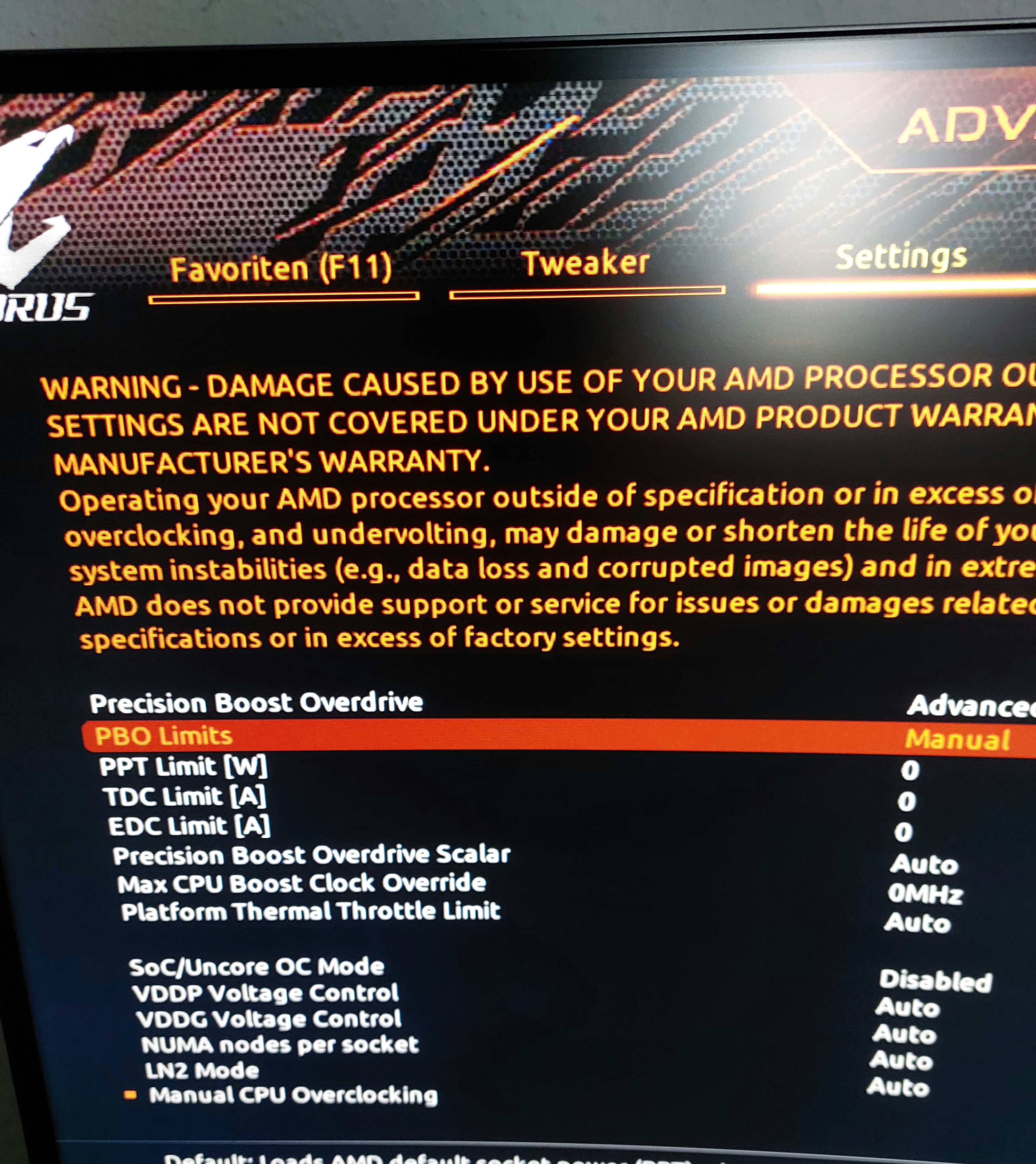

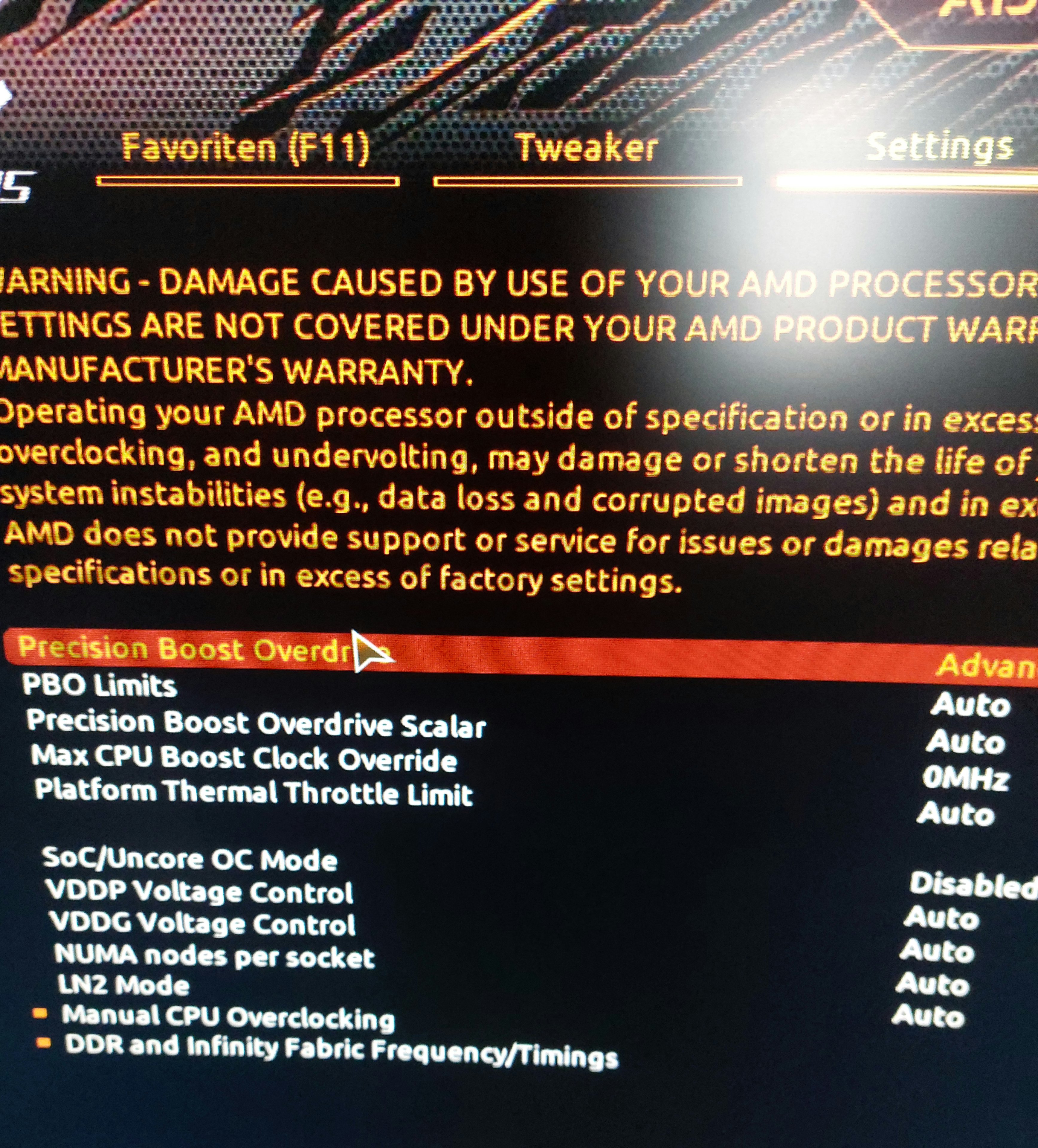

Wollte mich jetzt schonmal über den Eco Mode schlau machen und suche diese Einstellung vergebens.Man soll doch PBO aktivieren und dann müsste der Eco Mode eig da sein?!
Wenn ich PBO aktiviere sehe ich nur folgendes:
Kann mir da jemand behilflich sein ?
PBO Limit auf Manuel bringt mir auch kein Eco Mode

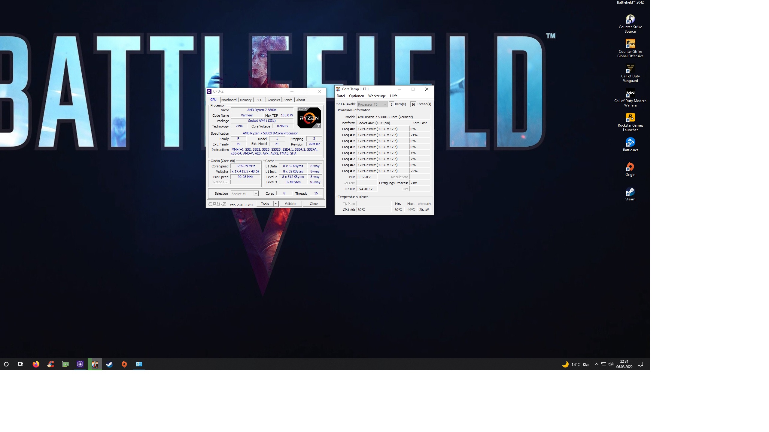

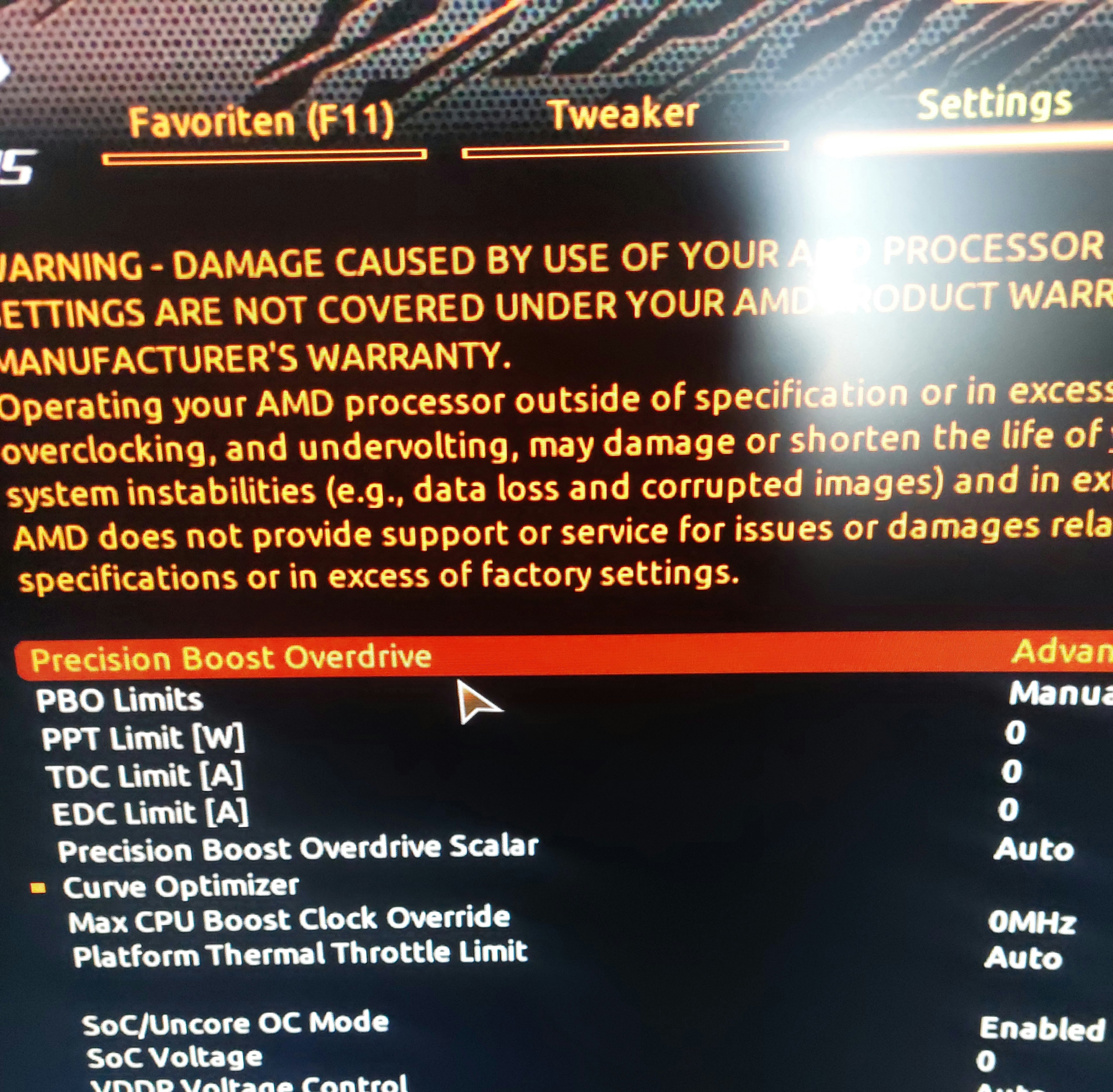

wollte jetzt hier keinen neuen Thread aufmachen,deswegen schildere ich mein Problem mal hier.
Bekanntermaßen wird der 5800X sehr warm,eig nicht so wild,aber 90 Grad bei Cinebench R23 finde ich schon krass.
Wollte nun im Bios PPT usw senken und habe dort Werte eingetragen die aber nicht gespeichert werden.Mache ich was falsch ?
PPT wollte ich auf 110 stellen,aber die Werte werden irgendwie nicht gespeichert und stehen immer wieder auf 0.
Wenn ich das Bios verlasse Speicher ich natürlich.
