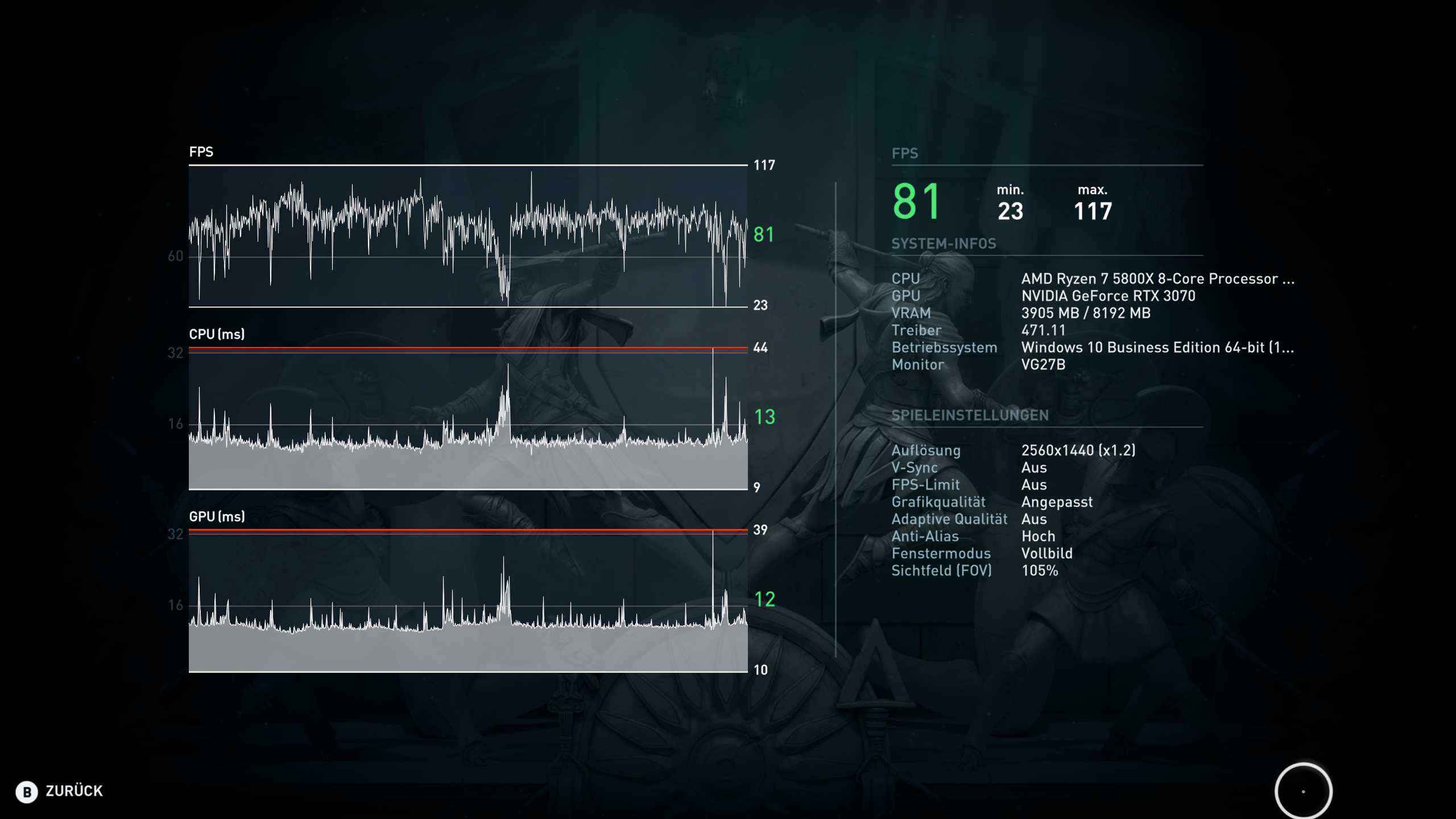

Mein PC hat während des zockens heftige FPS einbrüche (Microruckler in fast jedem Spiel was ich Spiele.)(Assasins Creed Oddysey,Cold War)
Mit Maus und Tastatur zu zocken,was das Problem teilweise behoben hat so denke ich.Aber fps einbrüche sind immer noch da.Ich hatte vorher den Ryzen 7 3700X und hatte damit keine Probleme,aber seit dem ich diesen sch.... 5800X habe habe ich nur noch Probs mit zocken.

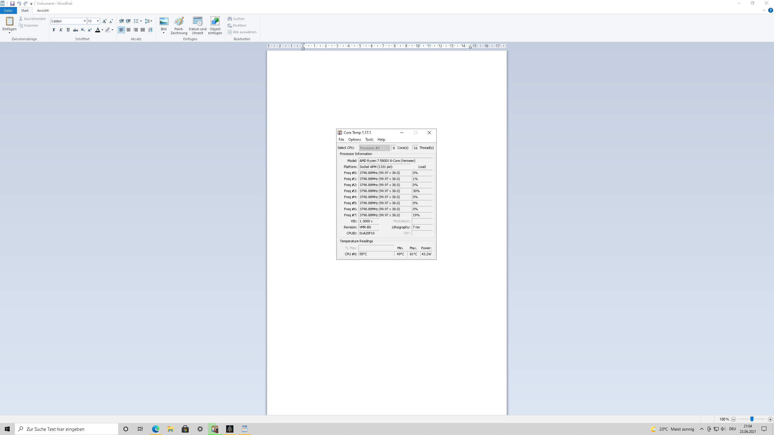

Das ding wird maximal 85 Grad heiß.Habe es mit coretemp getestet

Kannst du die FPS und die Temperatur mal bitte wähend dem Spielen aufzeichnen (als Graph)? Denn Microruckler und FPS Einbrüche müssen nicht das Gleiche sein. So wissen wir nicht, was "heftig" bedeutet.

Die höchsttemperatur liegt im Spiel bei 81 Grad C
