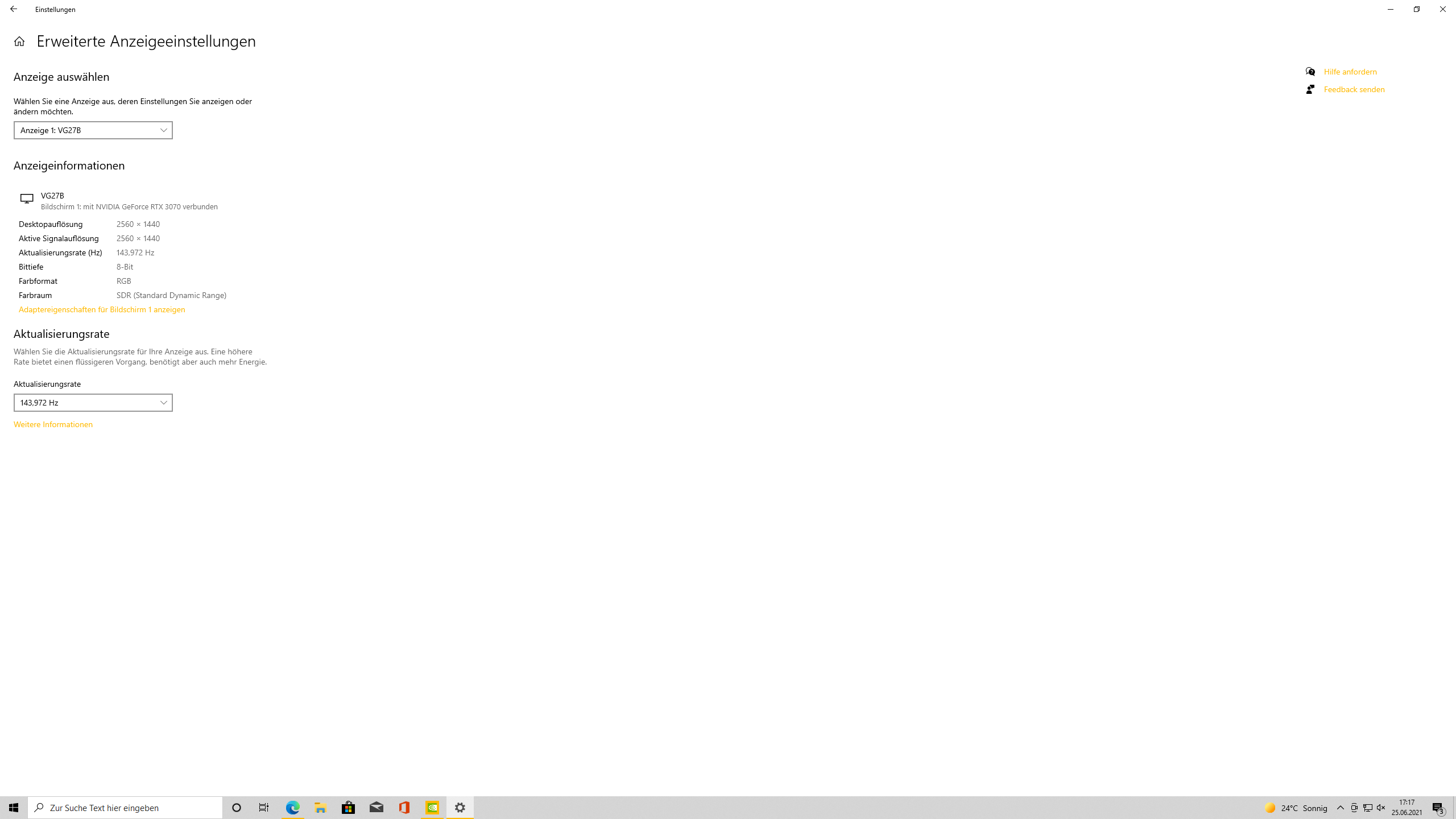

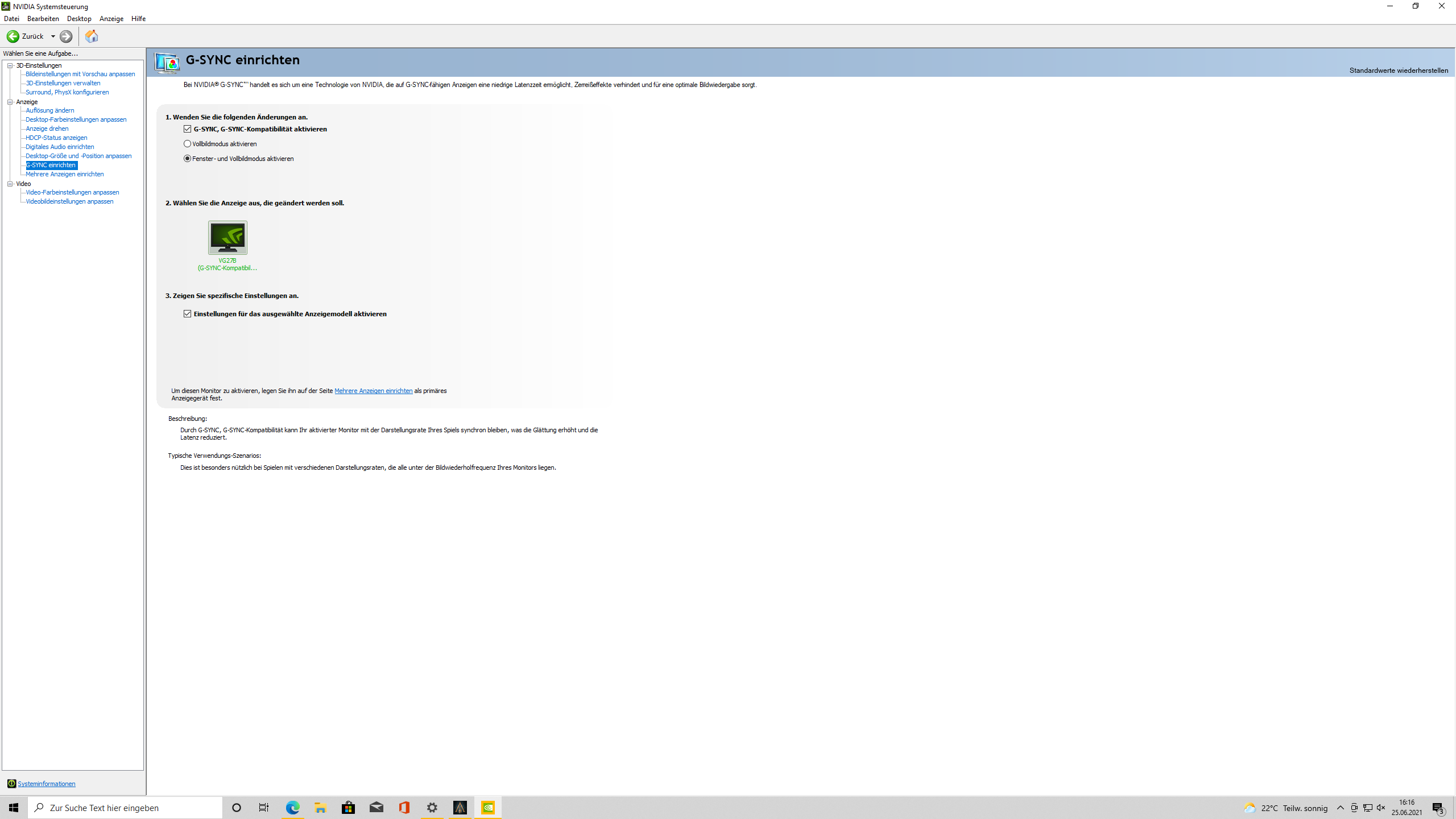

Ich habe neuigkeiten um zwar habe ich meinen Monitor den TUF Gaming VG27b nun mal auf eine feste aktuallisierungsrate gesetzt (unter 100Hz) 80Hz und siehe da die Microruckler sind verschwunden.Wenn ich aber Gsync einschalte und den Monitor auf 144Hz betreibe und ich Vsync aus mache dann kommt es zu den Microrucklern.Dieses hier habe ich in den Nvidiatreibern so eingestellt
und den monitor habe ich im Spiel auf 144Hz stehen und Vsync im Treiber und im Spiel auf (aus) gestellt.Komischerweise läuft aber Gsync bis 80Hz ohne Microrucklern aber darüber wird es Problematisch und die fps brechen bis minimum 30 fps wegg.Was mache ich nun falsch?ist jetzt vielleicht der Monitor kaputt?Gruß
HDMI oder Displayport? Mal das Gegenteilige versucht?
Displayport und ja auch das gegenteilige probiert.Ergab keine änderung.Wie gesagt sobald ich über 80hz gehe kommen diese Microruckler

Was passiert bei fixen 144Hz? Der Post ansich liest sich etwas widersprüchlich.
Um Gsync voll zu verwenden sollte Vsync im Treiber an sein, ingame aus und ein FPS Cap mindestens 3 FPS unter der maximalen Refreshrate eingestellt sein. Du hattest hier schon zwei drei Posts wo du davon ausgegangen warst das Problem eingekreist zu haben, sicher dass das hier nicht wieder so einer ist?

Warum sollte VSync im Treiber an sein bei GSync. GSync sollte an sein und alles Andere aus. Dann stellt man am besten im Spiel selbst ein Framelimit von maximal 141 ein, als 3 Frames weniger als der Monitor kann.
Der Monitor hat aber auch kein GSync-Modul, sondern hat "nur" Freesync. Da scheint er zwar kompatibel zu sein, aber in der Kombination hatten schon sehr viele Probleme. Häufig auch nur bei diversen Spielen und bei anderen Spielen wiederrum nicht.
Aber das meine ich mit dem Grundgerüst auf Minimal stellen. Einmal hört man "Curve Optimizer -30", dann GSync an, RAM übertaktet, diverse Tools, dass sind alles Fehlerquellen, die man erstmal ausschließen kann zum testen.
-> Bitte GSync ausschalten und den Monitor ganz normal auf 144hz stellen. Damit wäre eine große potenzielle Fehlerquelle beseitigt.
