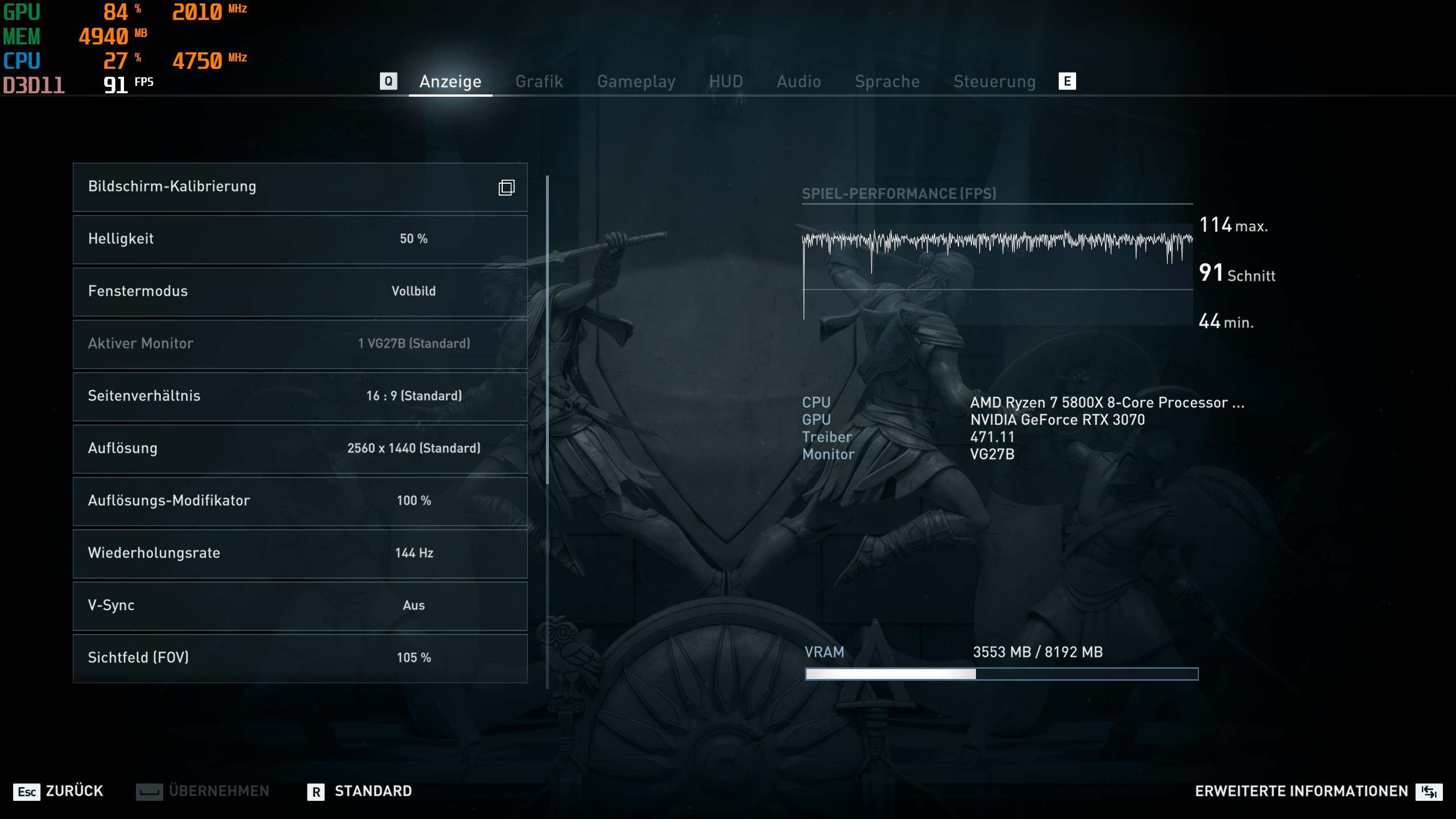

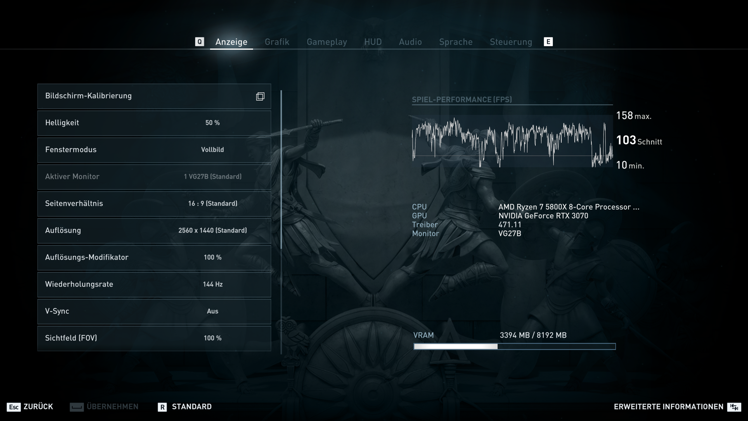

Richtig der grakatreiber ist nen völlig anderer.Habe ich ja auch inzwischen immer wieder aktuallisiert.Ich weiß echt nicht mehr weiter. Demnächst hole ich mir einfach ne Konsole dann habe ich so welche Probleme nicht mehr!!!!!!Habe auch den Overlay laufen lassen.Die auslastung der Graka liegt über 95%Die CPU hingegen dümpelt so bei höchstens 34% auslastung rum.Ich vermute solangsam wirklich dass die CPU einen wegg hat.Habe auch das Bios auf default gestellt wie oben beschrieben und nix aber auch GARNIX hat sich geändert.

Also ich habe gerade den Ecomode wie gesagt hier auf 65w gestellt und siehe da ich habe gleich nen besseres ergebnis.Das spricht ja dann eher für ein hitzeproblem der CPU wenn ich mich nicht irre oder?

Tja ergebnis hat sich leider immer noch nicht verbessert.Muss mich leider korrigieren.Ich schmeiße bald das dingen in die Tonne alter.......Bin echt sauer
