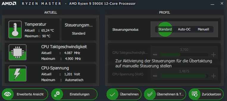

Als Beispiel 25 Fotos 85 MByte pro bild mit DxO PureRAW entwickelt da ist im Ryzen Master das zu sehen.
DxO Pure RAW arbeitet mit KI und belastet die CPU schon immens.
Ich frage mich allerdings, was für eine Temp Ryzen Master anzeigt.
Beide Lüfter arbeiten mit 1500 RPM.
1,2V bei 4087 Mhz -> 65°C
Kann keine ungewöhnlichen dinge erkennen?
Am besten mal über die erweiterte Ansicht anzeigen lassen, dort siehst du die Belastung von jedem einzelnen Kern bzw. wie dieser taktet.

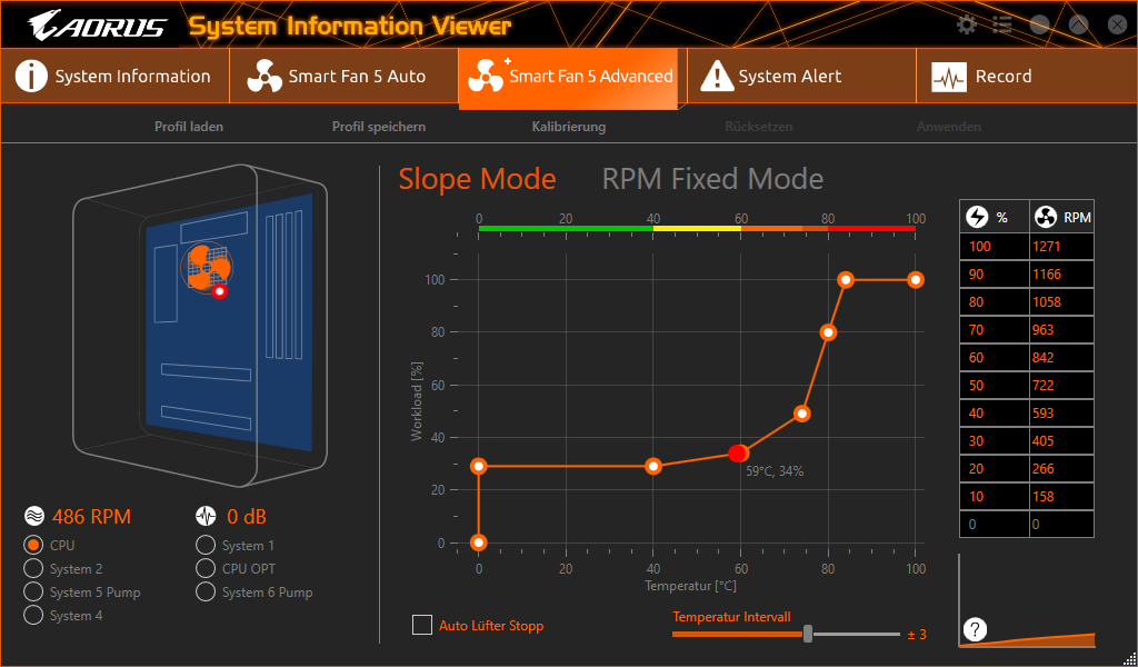

Habe einen Dark Rock Pro 4, alle Lüfter laufen auf 30% (siehe Pic). Die Temperatur schwankt dann so zwischen 55-60 °C (idle). Wenn ich am programmieren bin, sind es meist so 65-75 °C. Beim Gaming und Rendern geht es natürlich hoch.
Die CPU hält bei niedrigen Temperaturen auch nicht wirklich länger.
WaKü ist zwar interessant, aber bedingt durch die Pumpe zu laut. Kommt ja oft genug vor, dass die Dinger urplötzlich laut werden. Und das verkompliziert wieder alles. Wasser ablassen, Pumpe wechseln...
Vor knapp 20 Jahren hatte ich schon eine WaKü, als Ausgleichsbehälter hatte ich eine Flasche Jacky neben dem Case, das sah schon cool aus =)
Silent sollte es im normalen Betrieb sein - beim Gaming oder Rendern ist mir die Lautstärke total egal.
Mit dem Dark Rock Pro 4 und dem Profil hier wird mein 5900X auch nicht gedrosselt.

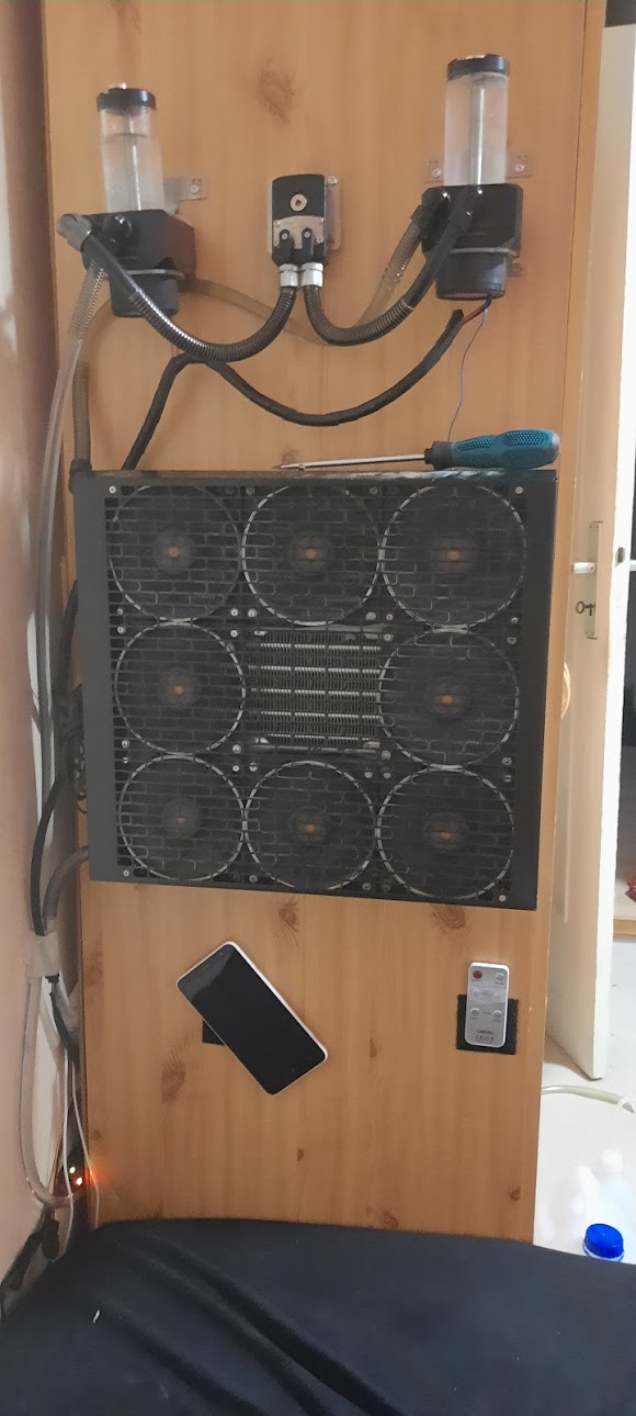

modena.ch schrieb:
Das umgebende Medium ist aber im Gehäuse und nicht im Raum.
Meinst du ja?
Und ja das Zimmer in dem der Radiator hängt, ist merklich wärmer, obwohl da nie das Fenster zu ist. Mein Wohnzimmer wiederrum ist nun ca. 1,5° kühler :)

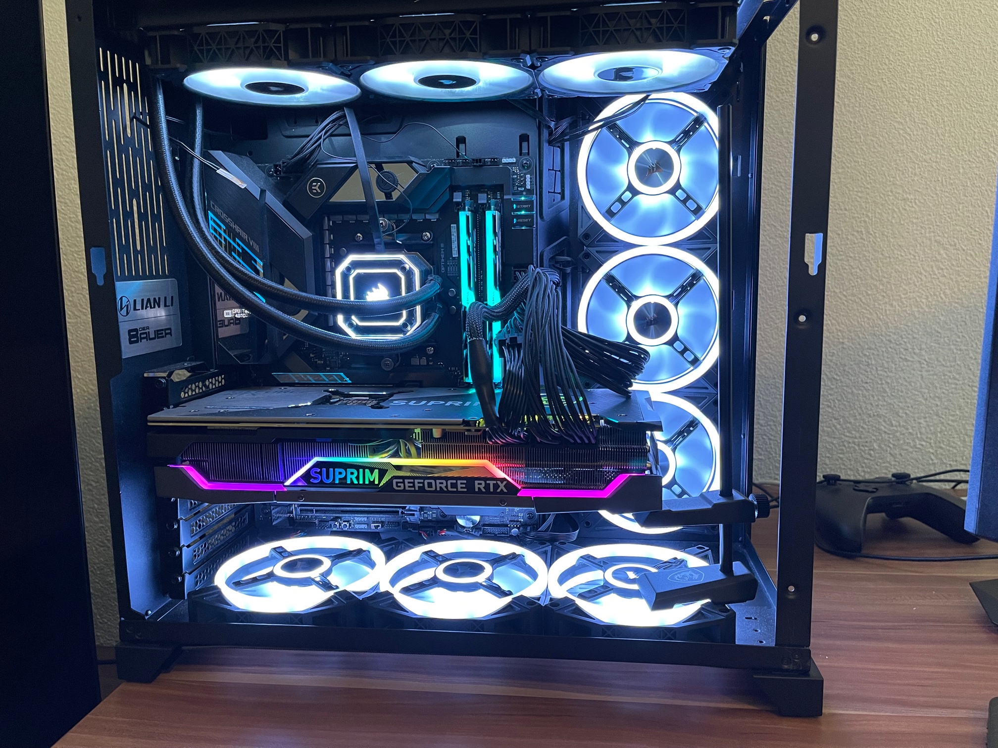

Ich habe das Lian-Li PC-O11DX Dynamic Gehäuse auch mit dem 5900X im Einsatz. Ich hatte den bis Juni mit einer 1080 GTX FE am laufen und nun habe ich die 3080 Ti Suprim X drinnen (bekannt für enormen Stromverbrauch bis zu 430 Watt). Der 5900X wird von der AIO Corsair iCUE H150i Elite Capellix gekühlt.
Mit der GTX 1080 war meine Temperatur maximal 72 Grad und nie höher ob Benchmark oder Spiele ist egal. Seit Juni habe ich die 3080 Ti Suprim X drinnen was den Airflow sehr beeinflusst. Da die Suprim enorm gross ist hindert das ja den Airflow von den unteren Lüftern, siehe Foto:
Ich habe das Gehäuse ohne die Staubfilter und Gehäuse oben und an der Seite im Einsatz, die beiden Fenster vorne und an der Seite sind dran (beachte das Foto ohne die Fenster nicht da ich gerade den Halter der Grakka platziert hatte), undzwar aus dem Grund weil bei mir die AIO Lüfter dann auf 1100 Umdrehungen drehen im Desktopbetrieb was ziemlich kacke ist. Ohne die Abdeckungen und Staubfilter bin ich bei 650 - 800 Umdrehungen was sehr angenehm ist da man nichts hört.
Der Vorteil mit der 1080 GTX war das die enorme Wärme der Grakka nach hinten wo die Anschlüsse sind direkt aus dem Gehäuse geblasen worden sind. Mit der Suprim ist dort nun praktisch Eiskalt da die Abwärme nun richtung CPU geblasen wird. Plus war die 1080 GTX viel kleiner als die Suprim so das die Lüfter unten nach oben besser gekühlt hatten.
Was die CPU Temperatur angeht hat sich beim 5900X nichts geändert und wird maximal 72 Grad heiss egal ob mit der 1080 GTX oder 3080Ti.... das was sich ändert, ist das die Kühlwassertemperatur etwas höher ist mit der 3080 Ti und die Lüfterdrehzahl etwas höher von der AIO, aber an der CPU Temperatur hat sich nichts getan:

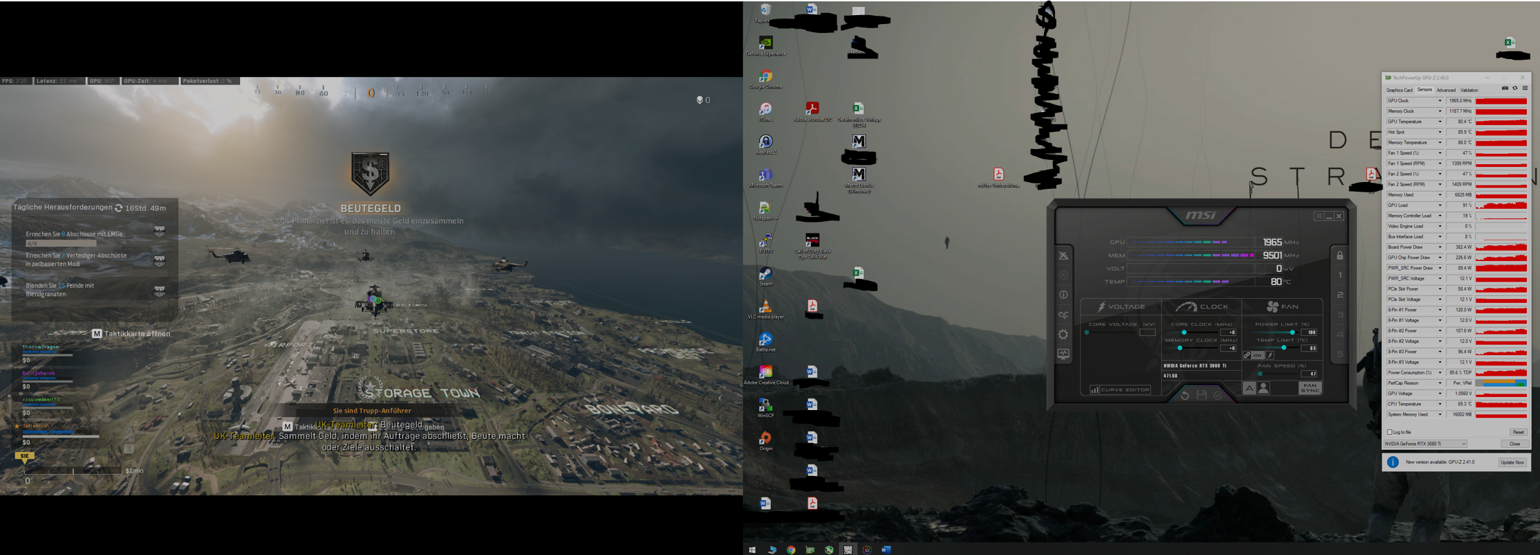

Hier ein Foto von GPU-Z von Warzone wo meine 3080 Ti ohne Undervolting bei 370 Watt Auslastung die CPU Temp bei 65 Grad ist: (Die Grakka Temperatur von 80 Grad war so hoch wegen einem Treiber Problem, habe aktuell nun etwa 20 Grad weniger mit Undervolting)
