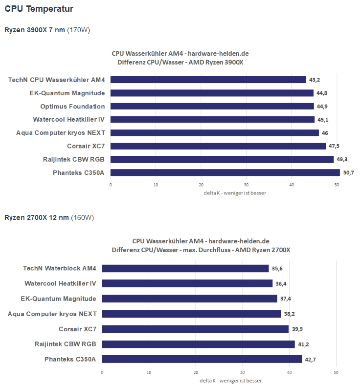

Zu den Temperaturen siehe FUMA 2 und 5950x Beitrag #19
Die Temperatursensoren des Ryzen geben immer den Peak-Wert einer der vielen Sensoren zurück und keinen Durchschnitt. Wird gespielt und es werden nicht alle Kerne ausgelastet, dann boosten einige Kerne höher, die dann natürlich auch heißer werden. Bei Prime sind alle Peak-Werte logischerweise niedriger, auch wenn der Durchschnitt höher liegt.
Fertigung
Zwar verschiedene CPUs - ein und zwei Chiplets - aber die Tendenz von 12nm auf 7nm ist zu erkennen:
Reaktionen: sbgame
