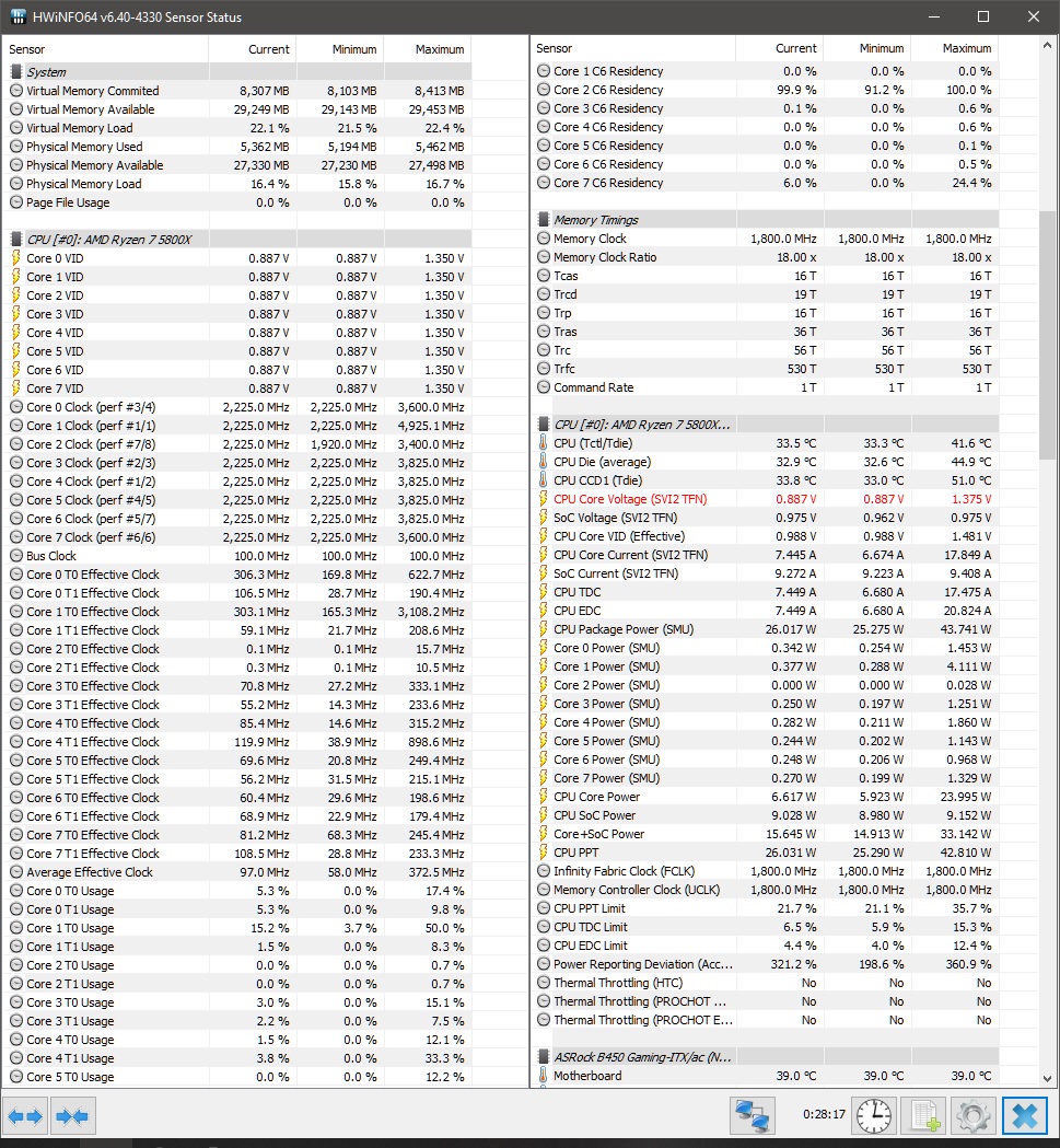

Es ist doch bekannt das Zen 3 im Idle nur auf 3,6Ghz runter geht, ich habe es mit Hwinfo Gpuz Taskmanger und weiteren verifiziert, von dem WHEA mist bin ich zum glück verschont geblieben egal mit welchem Bios, allerdings habe ich USB probleme die ich nur mit deaktivierung von C-States erträglich machen konnte, ich gehe allerdings davon aus das die Quelle des Problems mit PCI4.0 zusammen hängt, ich bereite eine 980pro und eine 3080 auf einem Asus b550 Board
Und warum sehe ich bei mir sowohl in Ryzen Master als auch in HW info niedrigere Taktraten? Wenn du nur in den Taskmanager schaust siehst du nicht weniger als 3,6GHz. Ich wüsste nicht wem das nicht bekannt wäre der sich mit diesem Thema auseinandersetzt.

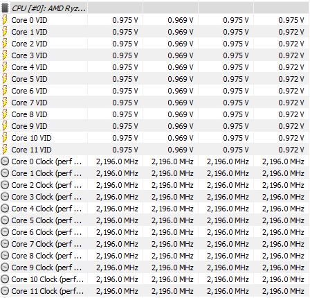

Egal wo mit ich es auslese, welchen Energiesparplan ich nehme die Cpu geht nicht unter 3,6Ghz konstant im Idle, ja vllt mal einzelne Kerne für bruchteil einer Sekunde aber das reicht ja nicht. Und saufen tut Sie wie ein Loch 50 Watt nur beim Surfen habe ich.

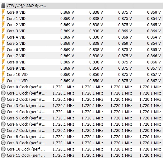

@Hektor26 also wenn ich in Win10 den Energiesparplan "Energiesparmodus" auswähle, taktet mein 5900x im Desktopbetrieb nur noch bis 1720 MHz und die Spannung geht nicht über 0.88 Volt.
Sicher, dass du den Sparplan ausgewählt hast und er übernommen wurde?
Und zum zocken änderst du den Manuell dann?
Das ist bei mir Energiesparmodus

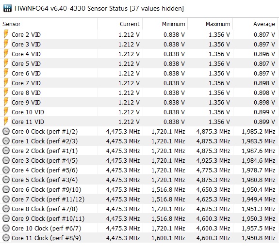

Habe ich ehrlich gesagt noch nicht probiert, ich habe es auch erst seit gestern dank dem Vorschlag hier umgestellt. Aber ich habe gerade mal Cinebench R23 angemacht, er scheint relativ normal zu takten.
Es brauchte anfangs nur ein paar Anlauf-Sekunden, bis die CPU von dem niedrigen Takt in den höheren geswitcht hat.
Ich hatte noch vergessen zu sagen. Ich habe im Bios ein Offset von -0.1V eingestellt, für bessere Temps und der PBO ist auch bei -25 bei den normalen -15 bei den zweitbesten und -10 bei den besten Cores eingestellt.
Bei -25 ist er sonst im Idle bei allen Cores gecrasht, jetzt scheint es stabil zu sein.
Dennoch war bei Windows ausballanciert noch dieses unruhige Taktverhalten und der höhere Stromverbrauch da, aber seit dem Energiesparmodus passts.
Hier nochmal ein Screen im Energiesparmodus während R23 läuft:
