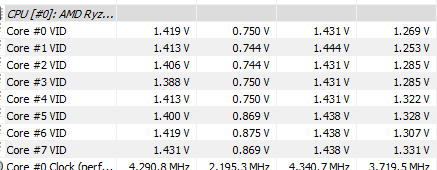

Das mit der Spannung habe ich auch schon festgestellt wüsste aber nicht was ich da bewusst ändern könnte
@LeadScientist Das müsste ich ab besten mal vergleichen wenn die Aussentemps wieder runter gehen
Wie es aussieht fällt deine CPU nicht unter 1.4V,mach mal bitte einen CMOS Clear.
Links von den Frontpanelanschlüssen befinden sich 2 Pins. Über denen steht Clrtc. Brück die bitte mit einem Schraubendreher für ca. 10 Sekunden. Der Rechner muss dabei vom Stromnetz getrennt sein, Netzteil aus sein und der Rechner stromfrei sein(mehrfach Einschalter drücken).

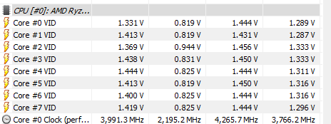

Jetzt kommt das bei raus die Cpu Taktet aber auch nicht mehr so hoch wie davor
Immerhin stimmen die Spannungen schon mal, das andere hätte auf dauer gefährlich werden können für die CPU. Wenn du möchtest könntest du noch einen kleinen UV (CPU Vcore Offset -0,05) machen. Und natürlich DOCP aktivieren.
Wenn ich das richtig sehe taktet sie auf gut über 4,2 GHz hinaus - fast 4,3GHz. Passt also.
Jetzt taktet die aber nur noch unter last bei 3.85ghz davor bei 4.05Ghz sind auch ca 150 punkte weniger bei CB
Du hattest vorher einen teils gar extremen Overvolt. Da holt die CPU ein paar Pünktchen mehr. Dies ist aber nicht gesund. Mach den Undervolt wenn du es dir zutraust und aktivier DOCP - da holst du locker die 150 Pkt noch raus.
Btw: die CPU dürfte jetzt auch nen ticken kühler laufen.
