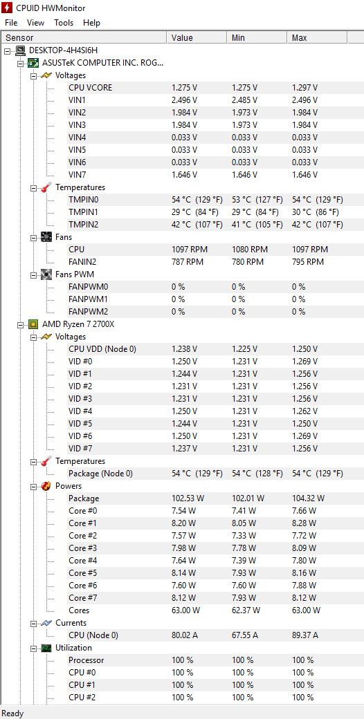

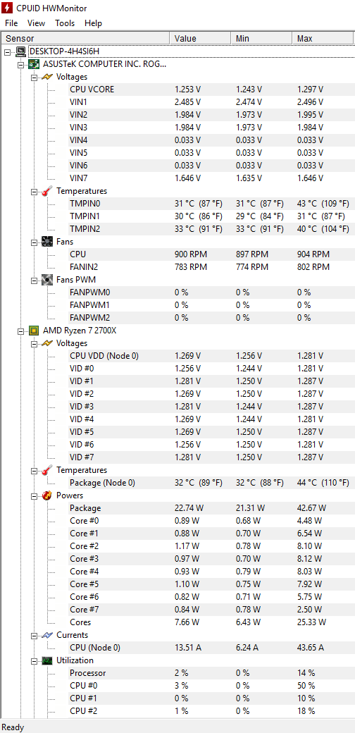

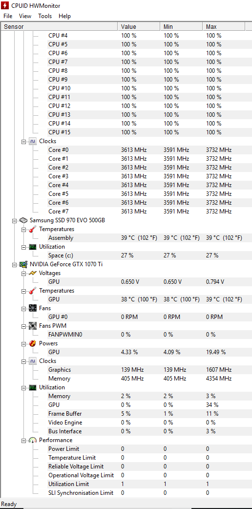

Langsam bin ich wirklich verwirrt. Ich habe die Einstellungen im BIOS grade nochmal alle auf Default gesetzt und den Energiesparplan auf Ausbalanciert gestellt.
Jetzt wird der Prozessor im Idle auf 2,2 GHz runtergetaktet, bei einer Spannung von 1.250 - 1.278 Volt.
Gestern hatte ich bei gleichen Einstellungen durchgehend 4.1 GHz im Idle mit 1.420+ Volt.
Hab echt keine Ahnung wieso das jetzt funktioniert.
Hier die Screenshots

2,2 GHz und [je nach Güte der CPU und des Boards] 1,225 bis 1,325V im Idle [auf dem Desktop] sind völlig in Ordnung.
Passt doch jetzt, Glückwunsch. :)
Was sagen sie Temps?
Edit: Jetzt passt doch alles! :daumen:

Okay sehr gut. Auch wenn ich nicht verstehe wieso es jetzt klappt :daumen:
Ich hatte Prime95 gestern für eine Stunde laufen und die Temperaturen lagen so bei 60 - 67 Grad bei voller Auslastung.

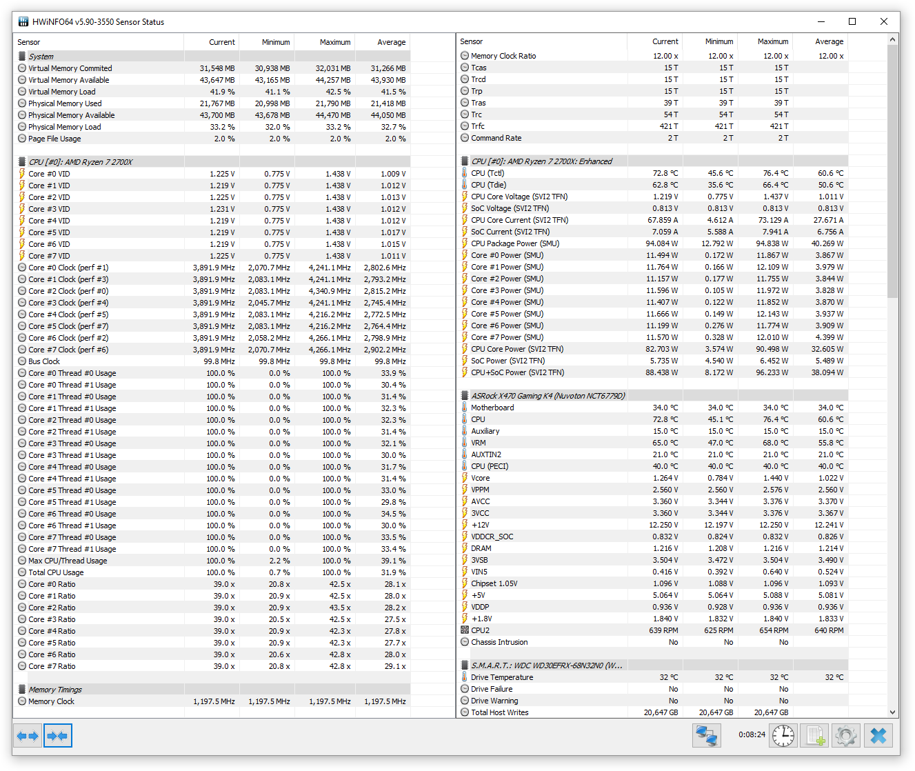

P.S.: Hört auf, HWMonitor zu benutzen! Das Programm ist mittlerweile notorisch ungenau und es fehlen bei einem Haufen Werte die Beschriftungen. Was will man mit "VIN7"?
