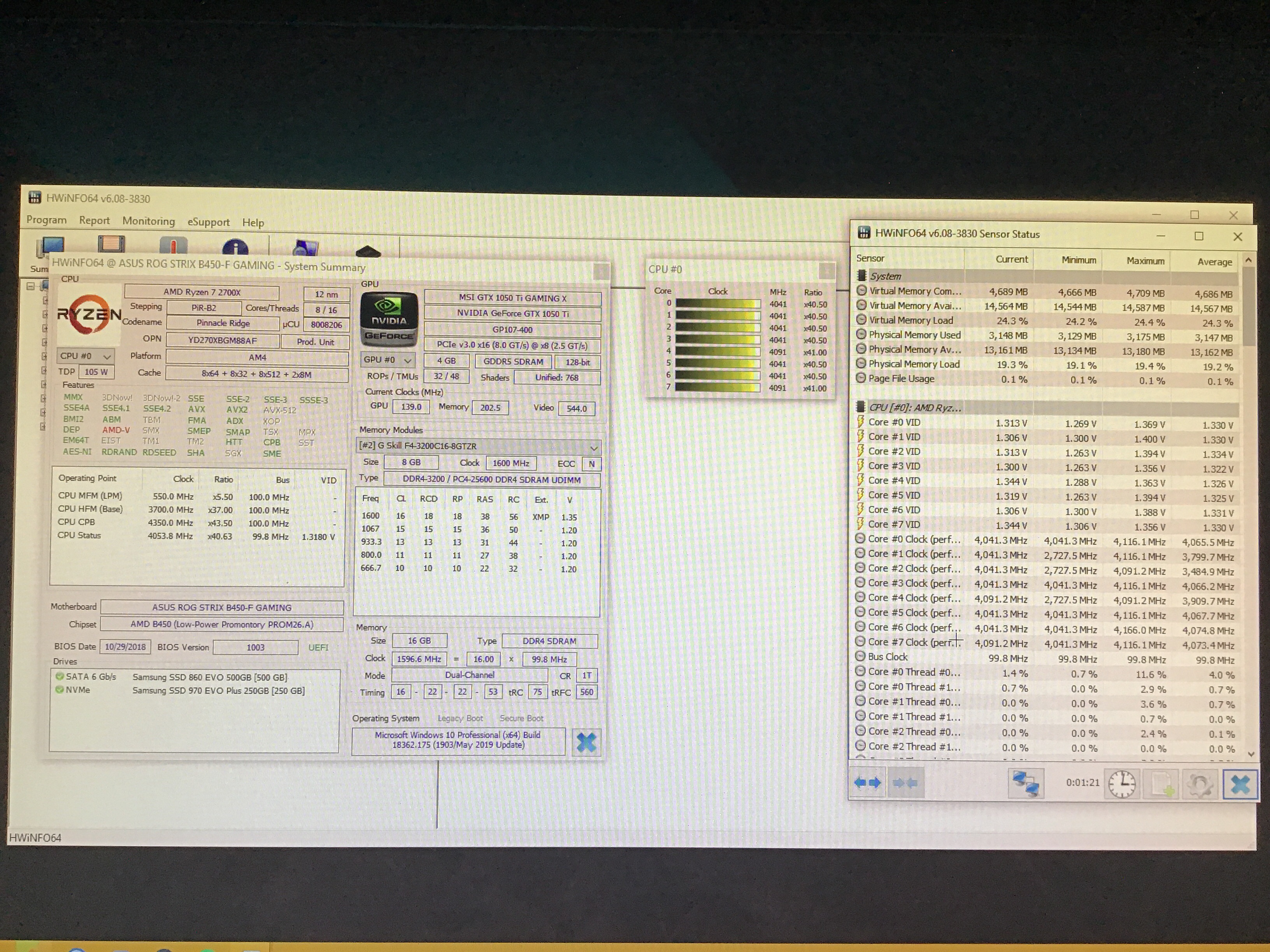

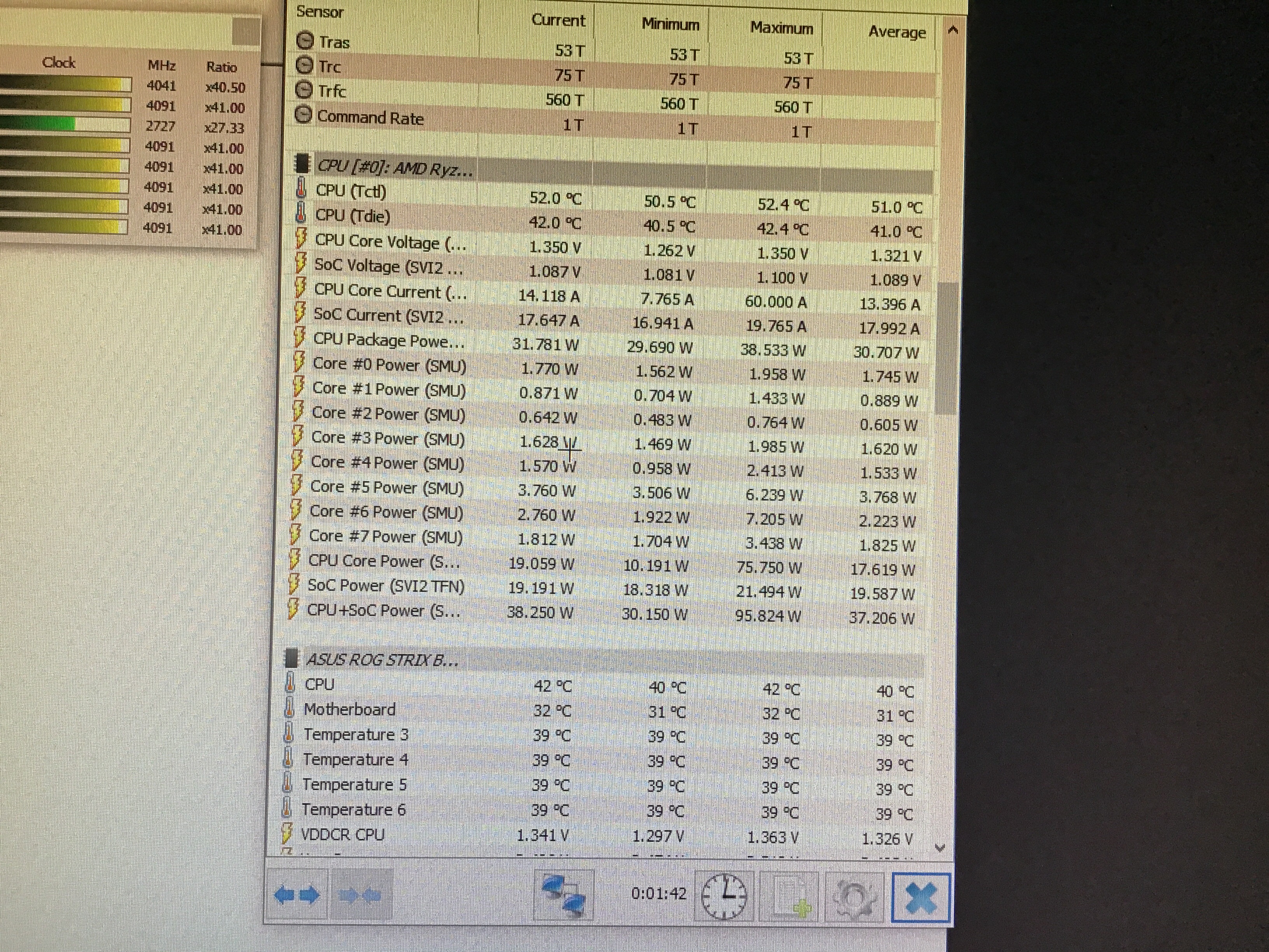

Hallo, ich habe fast exakt dieses Problem und habe nun auch Angst das mein Board nicht korrekt ist.
Ohne Last läuft der Prozessor bei 4 GHz und ca. 40-50° C
Allerdings kann ich Hwinfo öffnen
Zwischen durch dreht der Stock cooler komplett auf, dies passiert wenn die Spannung steigt
-Ryzen 7 2700x [stock cooler]
-Asus ROG Strix b450-f gaming
-MSI X Gaming GTX 1050 ti
-2x8gb Trident Z
