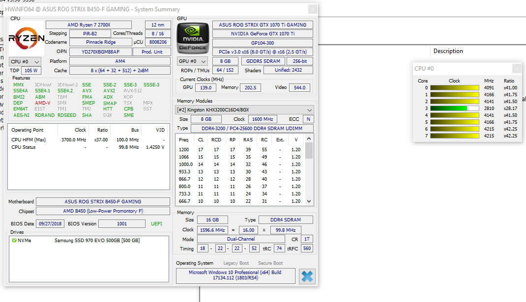

Poste bitte mal einen HWMonitor/HWiNFO64 Screenshot. Bei dem Durcheinander hier, kann man rein gar nichts dazu sagen.
Dauerhaft [und ganz ohne Last] 1,42V+ sind definitiv nicht normal, wenn man denn im BIOS nichts verstellt hat.

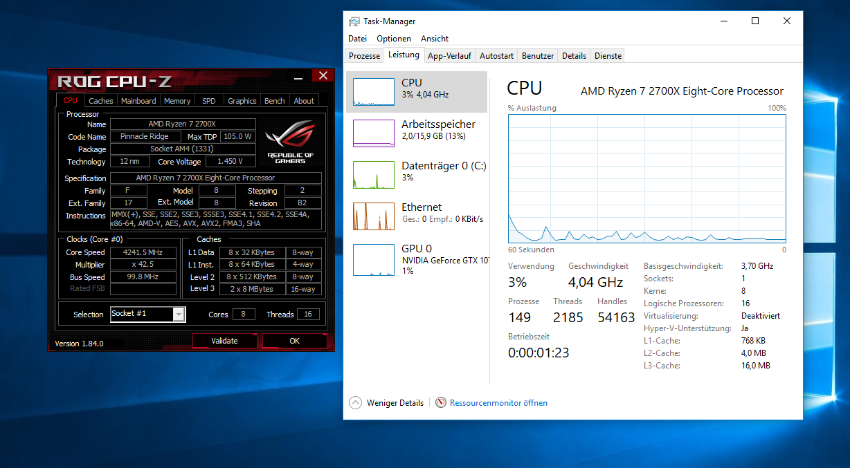

Wenn du das nächste mal im Bios bist, würde ich alles einmal durchgehen oder zumindest die "optimized defaults" laden.
Die Auslastung der CPU über den Windows Ressourcenmonitor kannste knicken, der hat mir bei meinem 3930K damals schon Taktraten jenseits der 7Ghz angezeigt.

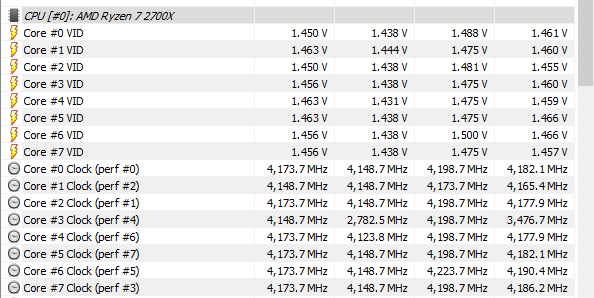

Auf den meisten deiner Screenshots liegen 4,25 GHz+ an, sprich Boost ggf. inkl. XFR2.
Wie meine Vorredner schon sagten, eine CPU-Voltage von 1,425V - 1,475V oder gar 1,5V+ müssen kein Problem sein [oder sind bei gewissen Takt-/Booststufen sogar normal], aber sie sollten halt nicht durchgehend anliegen.
Deshalb wäre ein Screenshot von den Sensoren (siehe das Posting von @cm87) sehr hilfreich. Dort sieht man MIN, MAX und Durchschnitt.
