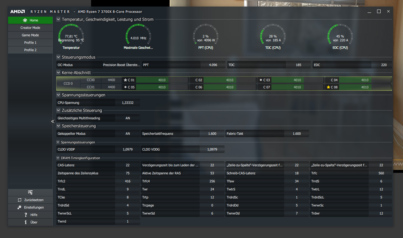

ich hole das Thema mal hoch. Mittlerweile ist AGESA bei mir bei 1.0.0.4.B.
Ich habe quasi alles auf Auto. PBO ist an. Trotzdem kommt meine CPU "nur" auf etwa 4010Mhz.
Sollte die CPU nicht automatisch höher takten?
mfg refi
Naja, das ist dein All-Core-Boost,der wird immer niedriger sein als der immer noch sehr optimistisch angegebene Singlecore-Boost von 4,4 bei deinem 3700X.Deine Temperatur von über 75°C wird höheren Boost nicht freigeben.
Zum Vergleich ,bossten mein 3700X (Cinebench)auch nur bis max.4150 MHZ Allcore ,bei 68°C.
PS.deine Speicher-Timing könntest du versuchen ein wenig anzuziehen.
Allgemein: Mit PBO an entfernt man zwar die Power Limits (PPT, EDC, TDC), aber man hat trotzdem noch
1) Voltage Limits je nach Last; je höher die Last so geringer die maximale Spannung, die die CPU ziehen darf. (Manuelles OC hebt dieses Limit auf, mit allen Vor- und Nachteilen, die das mit sich bringt.)
2) Temperatur Limits; je kühler die CPU, desto höher/länger kann die CPU hochtakten.
In deinem Fall vermute ich, dass die Temperatur der limitierende Faktor ist. Aber auch mit viel besserer Kühlung darf man keine Wunder erwarten, da hätte man mit 20°C weniger auch nur um die 100 MHz all core Takt mehr.
Anbei: Was ist denn mit deinem RAM-Werten? Die haben jetzt nichts direkt mit CB20 zu tun, aber sollten die nicht 3200 MHz 16-18-18-38 laufen anstatt 3200 MHz 22-22-22-22-75? Richtiges XMP Profil geladen?
