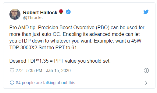

Hat mal einer diesen Tip ausprobiert?
https://twitter.com/Thracks/status/1217485393181933568
Die CPU einfach laufen lassen wie es AMD vorsieht. Wurde ja oft genug erwähnt. So lange die CPU unter 90 Grad bleiben beim Prime mit small FFT ist alles ok. Lüfter anpassen wenn es wem zu laut ist und laufen lassen.
Ich habe bei der Spannung ein Offset von -0,1 Volt und das PPT auf 65 Watt gesetzt. Der SC-Boost ist dadurch nur 25 MHz geringer und im Cinebench habe ich im MC ca. 5% weniger Punkte. Dafür drehen meine Lüfter nur auf, wenn die CPU stark ausgelastet wird.

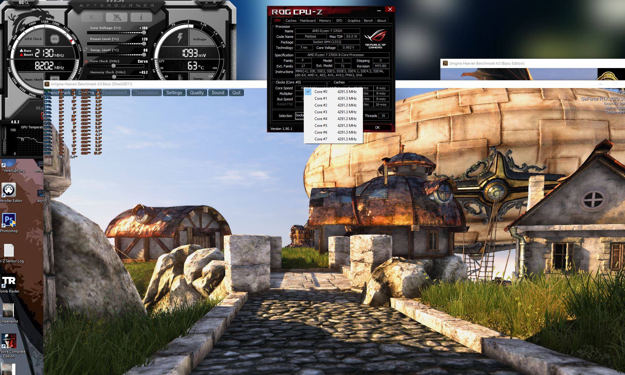

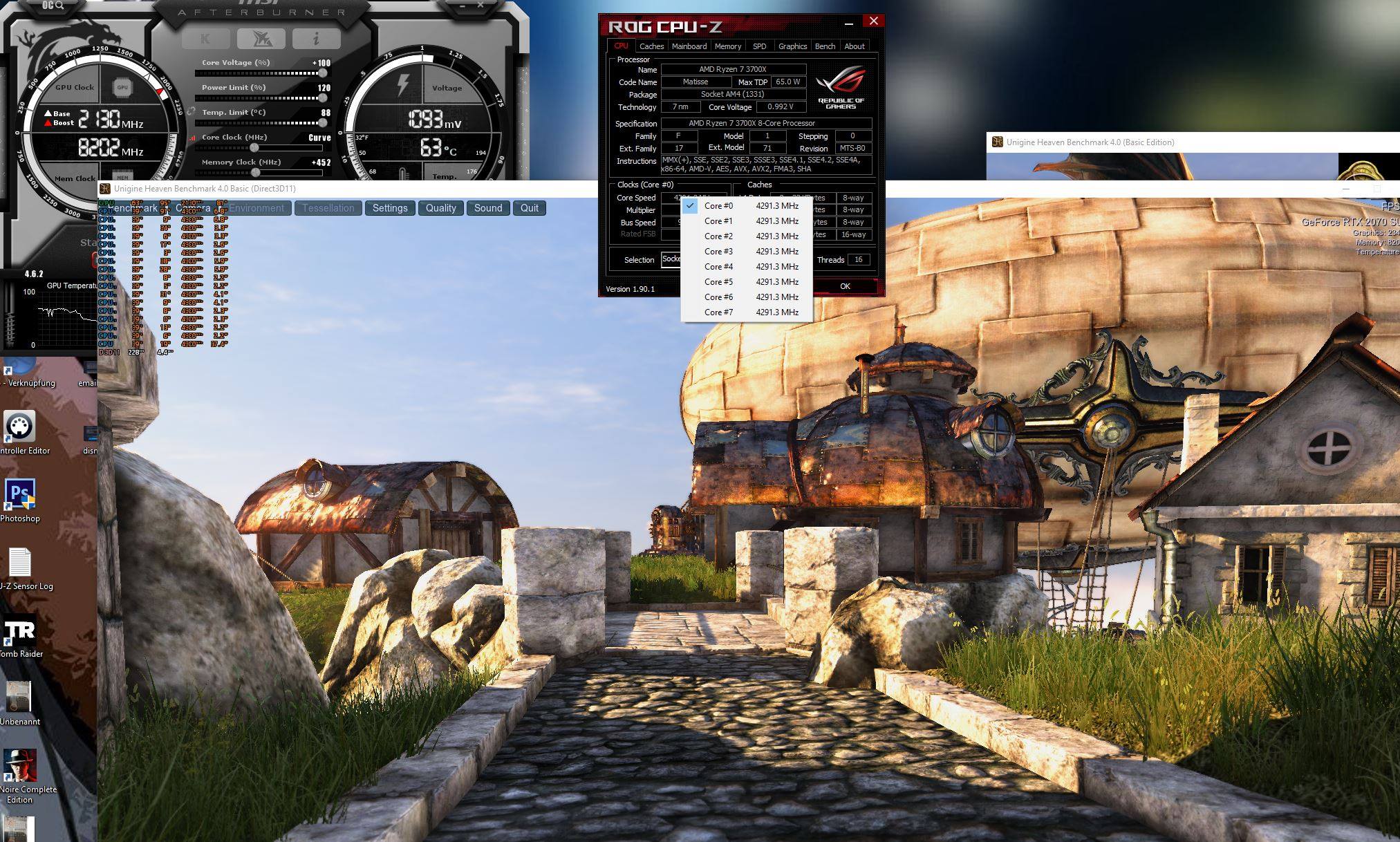

3700x fix voltage auf 0.995V max anliegender takt 4300mhz auf allen kernen
@xite45 Bei deinem Screenshot ist die Auslastung der CPU sehr gering. Wie hoch ist der Takt, wenn sie unter Volllast ist und viele Punkte erreichst du beim Cinebench R20? Mir ist aufgefallen, dass beim Undervolting teilweise ein hoher Takt vorhanden ist, aber die Leistung trotzdem deutlich einbricht.

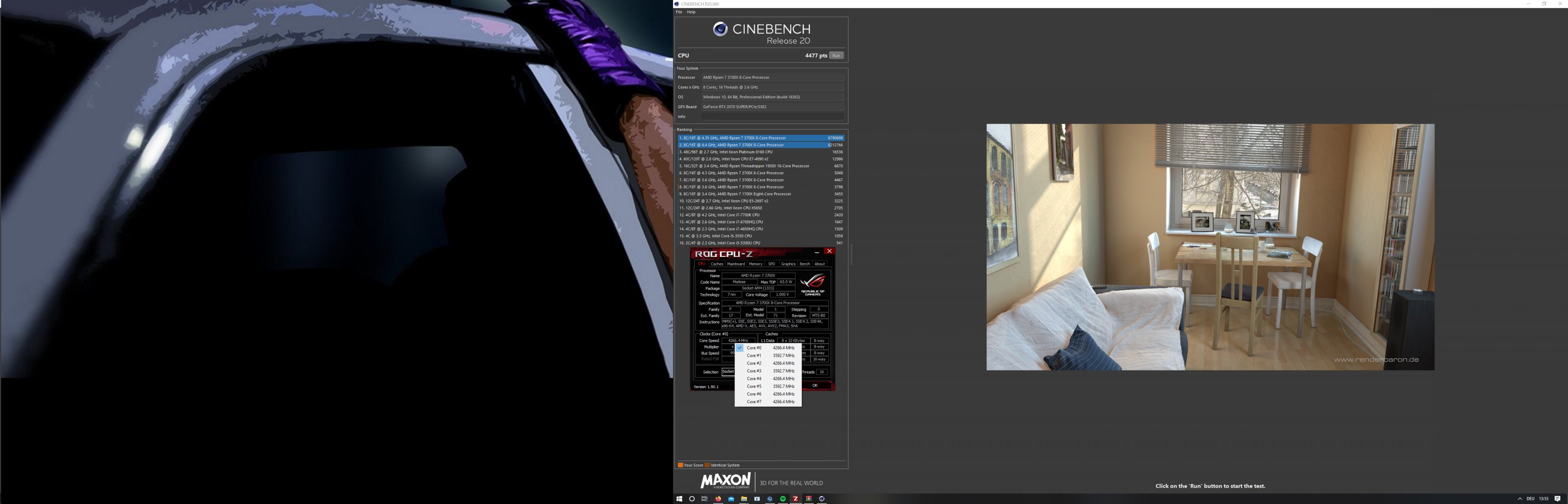

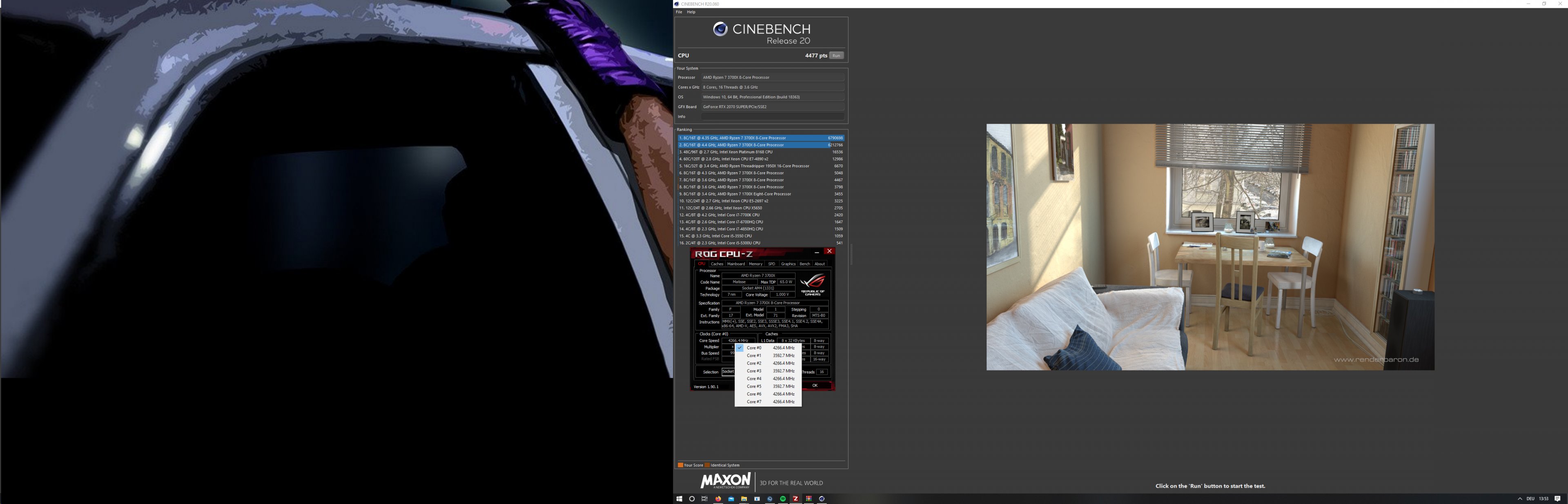

hatte beim lauf 4250mhz auf allen kernen anliegen

Wenn beim Undervolting ein höherer Takt vorhanden ist, aber die Leistung nicht mit hochgeht dann ist das Clock Stretching.
6-7 Millionen Punkte bei CB20 deutet recht stark darauf hin dass das hier irgendwas nicht stimmt. Lass auch mal CPU-Z, Userbenchmark und nochmal CB20 ohne irgendwelche Monitoring-Programme laufen und messen.
E: Hab mal CB20 auf 16 Threads laufen lassen und da käme ich auf 5900 Punkte im Vergleich.
Never mind, die 3900X hat ne weit höhere TDP, ist also so nicht zu vergleichen. 🥴
