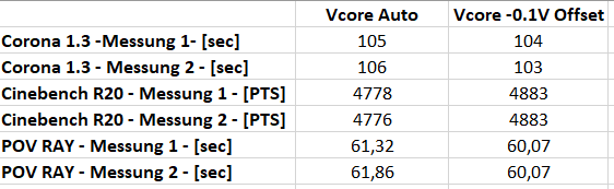

kizi81 schrieb:
Hi Zusammen,
aus Interesse habe ich mal die Vcore mittels einem Offset von 0.1V reduziert. Den CPU Takt habe ich dabei auf Auto gelassen.
Bei Cinebench habe ich nun folgende Werte, was mich verwirrt:
Cinebenchpunkte @ Auto Vcore = 4765
Cinebenchpunkte @ -0.1V Offsett Vcore = 4837
Ich bin Anfangs davon ausgegangen, dass die Punkte deutlich runtergehen müssten. Tun sie aber nicht.
Kann das noch jemand beobachten?
Dann hast du wohl einfach mehr Glück bei den Siliziumlotterie als andere gehabt. Glückwunsch!
Evtl. wird dein Prozzi mit etwas geringerem UV etwas flotter sein, aber so hast du natürlich ein echtes Effizienzwunder.
Teste das ganze noch mit zwei, drei andere Benchmarks und bleibt es bei dem Verhalten, dann kaufe ich ihn dir gerne ab! :king::smokin:
Reaktionen: killingspree
Gesagt getan :-)
Weil es mich auch interessiert habe ich mal weitere Tests mittels POV und Corona durchgeführt.
Es schaut momentan wirklich so aus, als ob bei Vcore -0.1V kein Performanceverlust, ja sogar ein leichter Performancegewinn vorhanden ist. Siehe die angehängten Ergebnisse.
Grüße
Reaktionen: Gortha

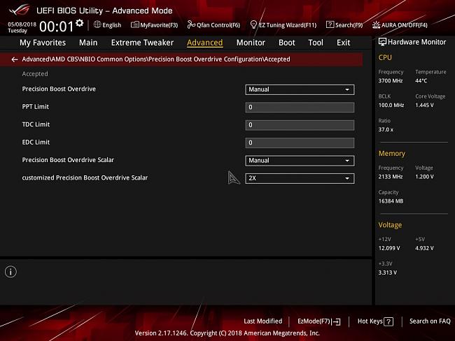

Hallo Community,
Ich meld mich mal dazu.
@refilix das PPT findest man z.B bei einen Asus Rog Crosshair VII Unter:
Advanced\AMD CBS\NBIO\Common Options\Prescesion Over Drive Configuration Accrepted alles ohne Gewähr !
1. PBO auf manual
2. PPT Limit auf ich hab mal 85 eingegeben mein 3700X zieht dann nur nuch 82 Watt
Reaktionen: Heerscher
