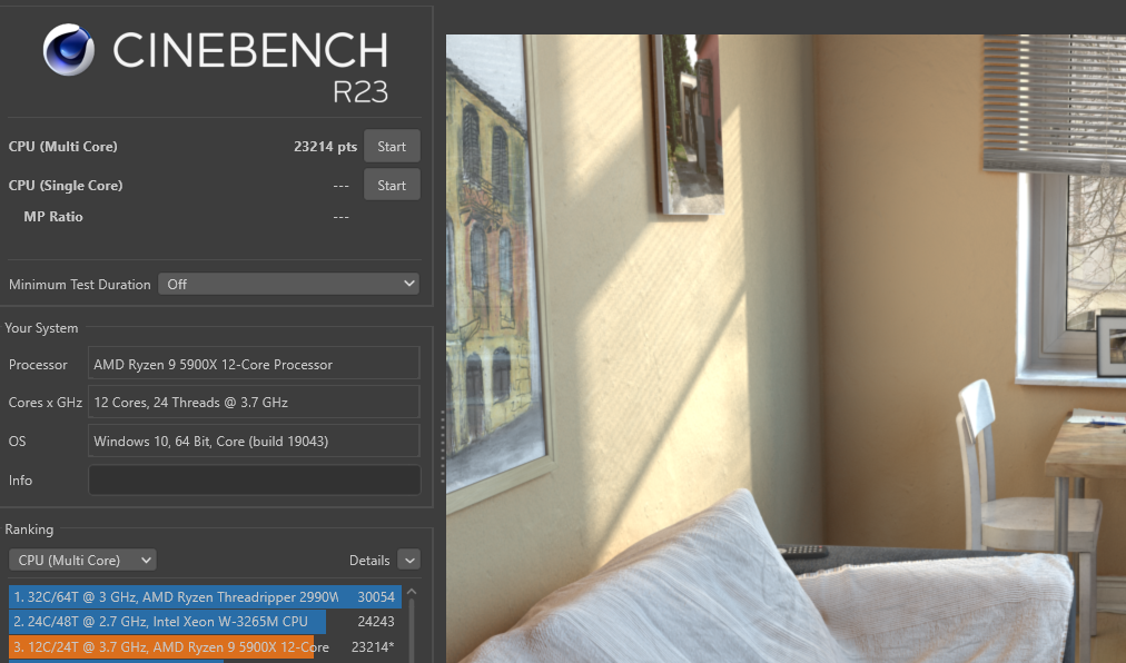

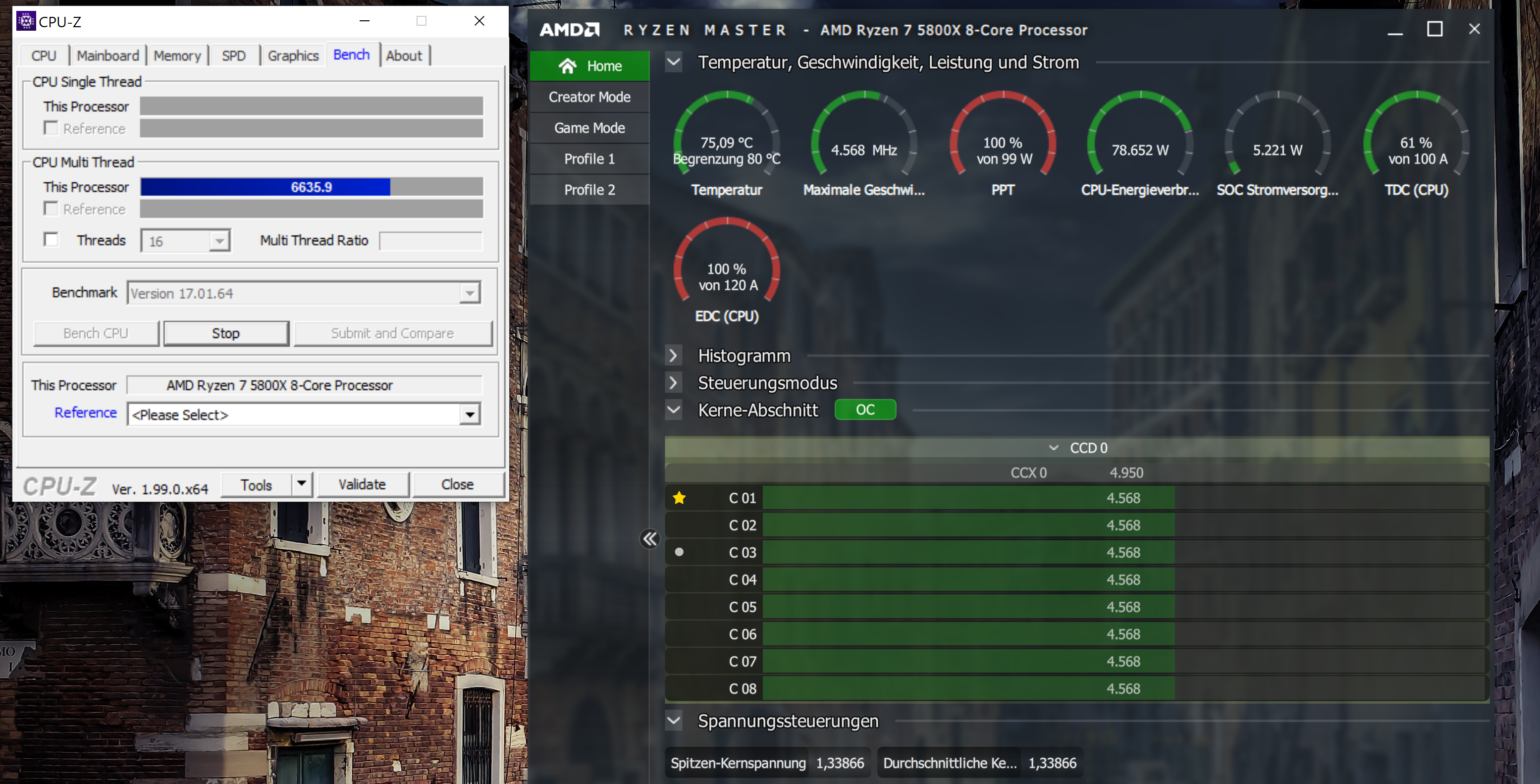

ja der vid liegt bei 1.35 aber was wirklich anliegt ist cpu tel v 1.294volt
der v drop so zu sagen. da ich die LLC nicht ganz hoch machen möchte ist der cpu vid was die cpu möchte etwas höher angesetzt. was die cpu bekommt ist weniger
Wie hoch ist den dein CPU PPT in Hydra während CB23 läuft? Aber generell ein nettes Ergebnis.

is schon ordentlich aber das profil ist nur zum rekorde jagen.
ah, ok... :D

ich hab auch pbo an und edc ampere und tdc (A) manuell eingestellt damit das stabil ist
https://www.userbenchmark.com/UserRun/49816788 is zwar echt assi hier rum zu prallen aber habe lange gebraucht das das alles stabile ist.

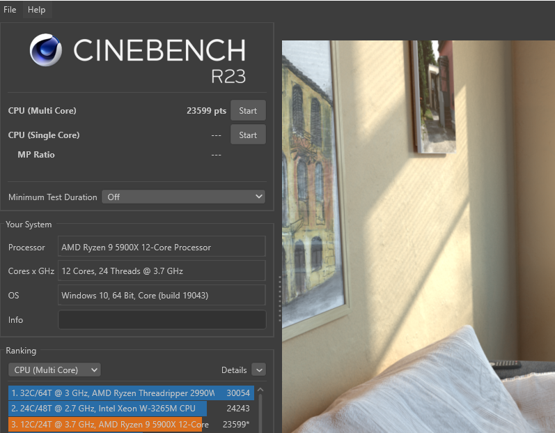

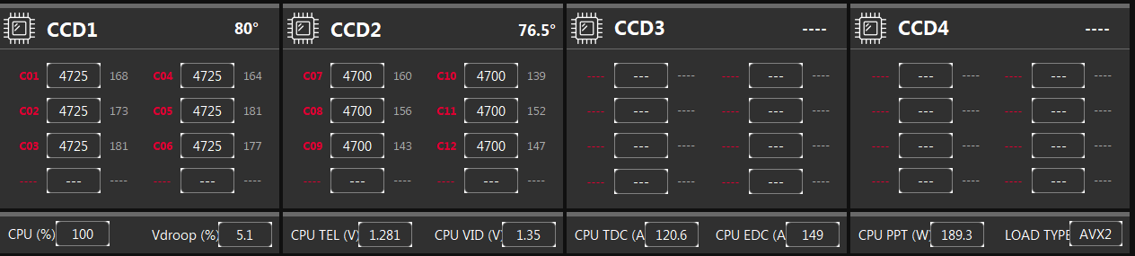

Habe eben spaßeshalber auch mal meine VID in Hydra auf 1350 Allcore gesetzt (habe aktuell ein -62,5mV Offset im Bios aktiv, nutze Hydra aktuell nicht aktiv), Also mit Vdroop dann deutlich unter 1,3V...
Damit komme ich auch auf 4725/4550 und 23.236 Punkte. Allerdings bei 185W. Hätte ich jetzt nicht gedacht, weil ich nie so hoch rangegangen bin. Mein zweiter CCD ist deutlich schlechter als der erste, auch im Single Core.

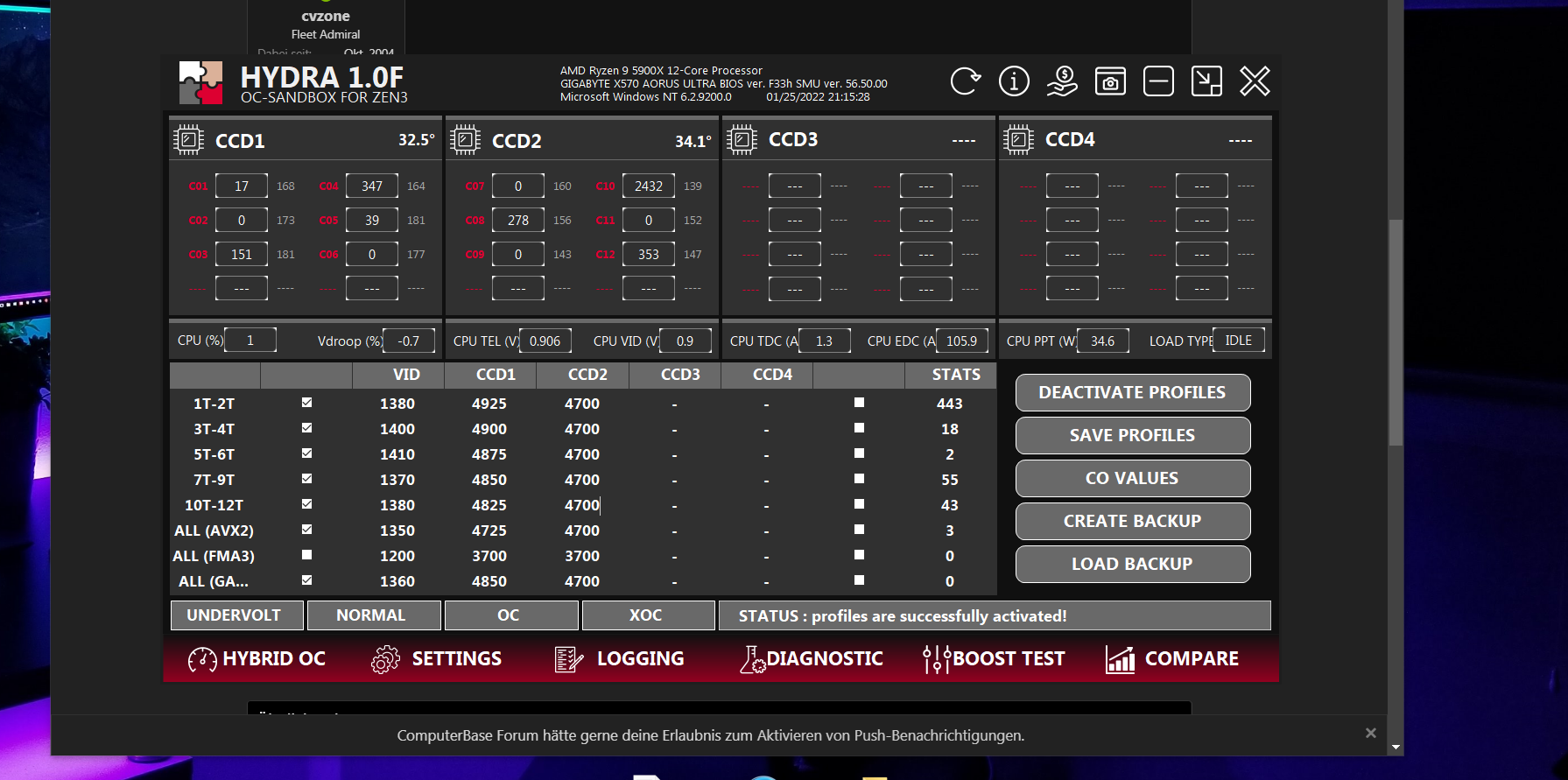

Man kann ja Hydra trotzdem bedarfsweise nutzen. Man muss nach dem setzen der CO Werte im UEFI nur die Diagnose nochmal laufen lassen. Und da die Kerne dann quasi schon voreingestellt sind, braucht die Diagnose auch nicht mehr so lange.

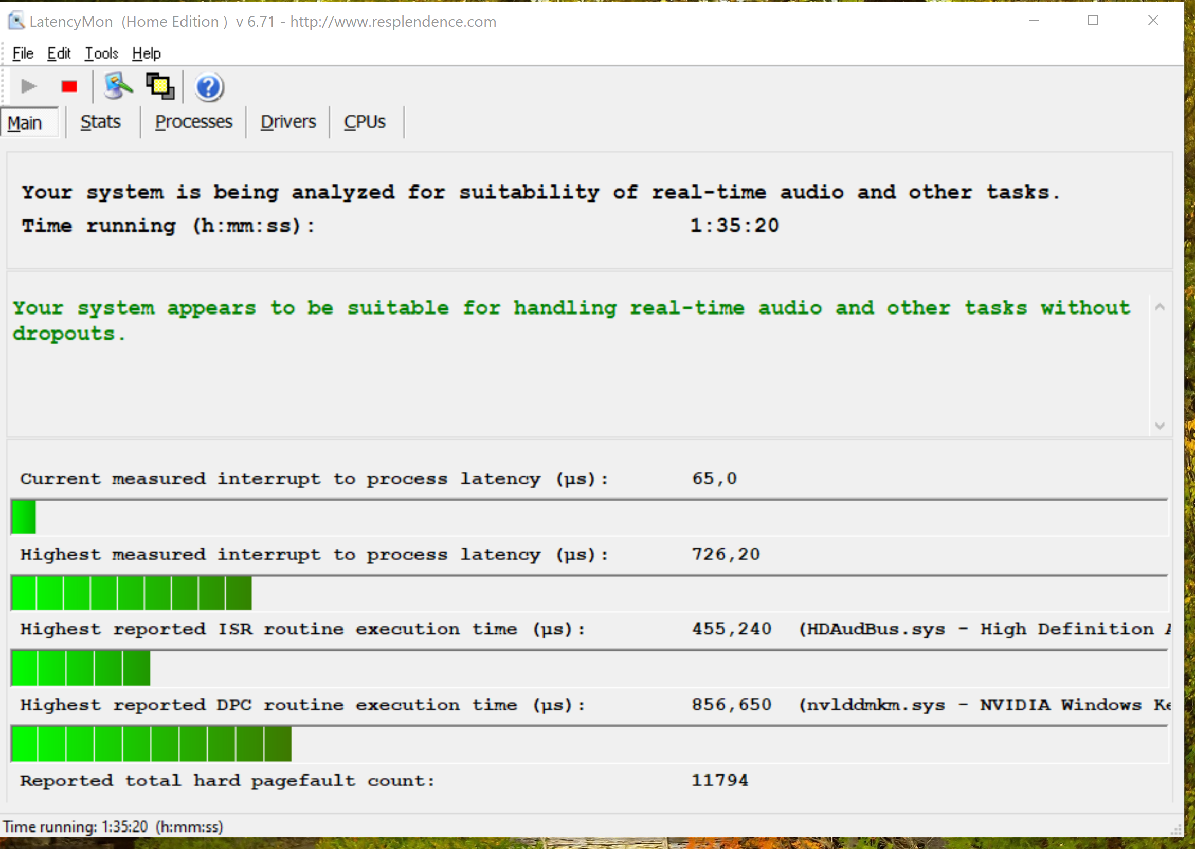

*G aber gut, ich hab auch nur 16 GB und aktuell läuft wieder das 3200er native Profil, einfach, weil es mir in 4k Gaming und auch glaube im Videoencoding nicht wirklich was bringt auf 3600 zu gehen. Und auf dem 3600er Profil, was täglich wirklich 16 Stunden stable lief unter allem hab ich bemerkt, dass ich in Latencymon starke Latzenzschwankungen kriege, die ich mit nativem 3200er XMP nicht habe... Und da war mir das einfach wichtiger als der höhere RAM-Takt, der mir wie gesagt in 4k einfach mal nichts mehr bringt...
1 Stunde 35 Minuten Latencymon im Mischbetrieb:
