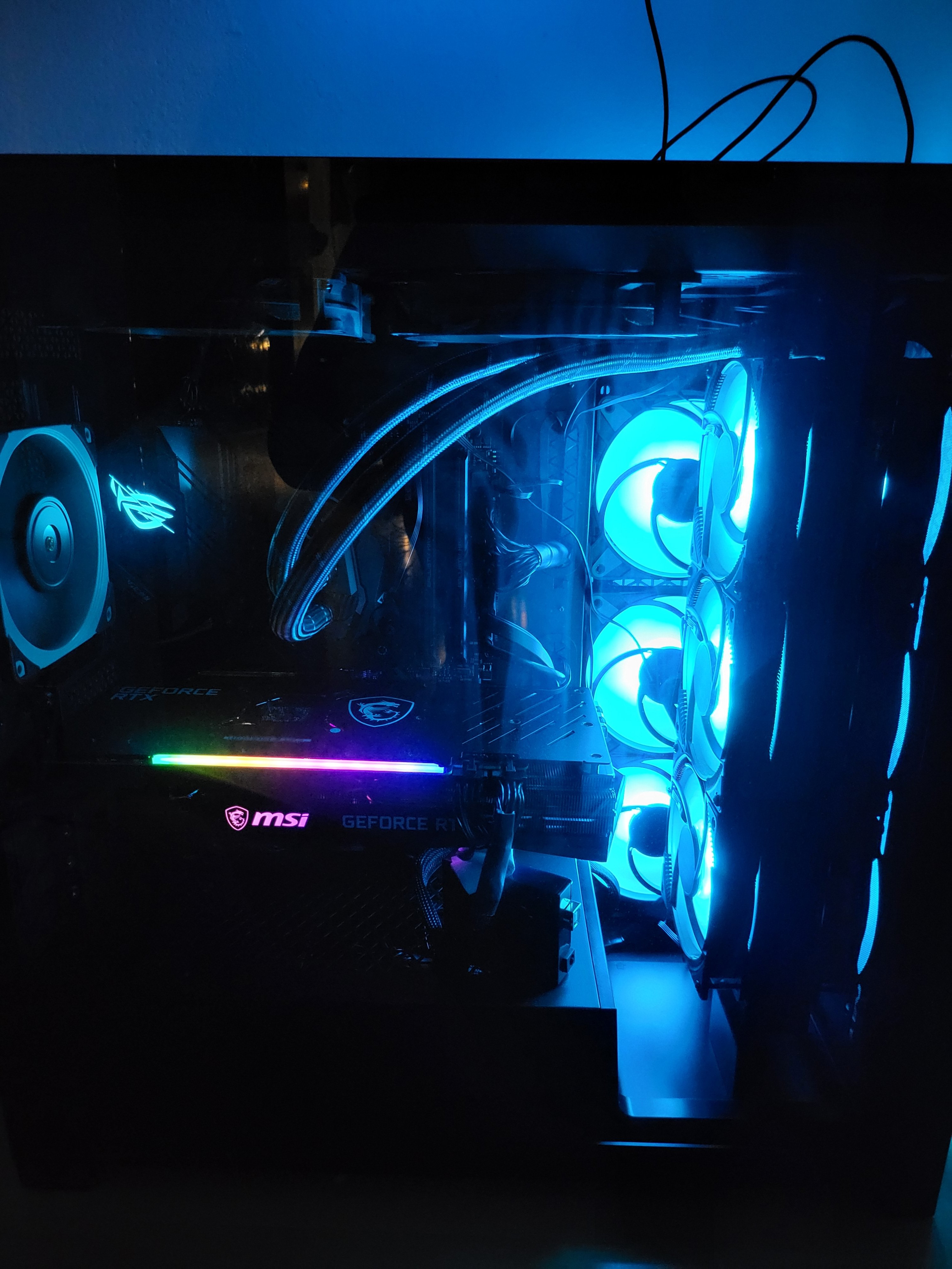

Hallo habe pbo aktiviert core optimizer negativ -20 all core und plus 150 MHz erreiche so laut cinebench 5ghz singelcore und 4,7 all core, beim zocken maximal Temperatur von 60 Grad denkt ihr man kann noch mehr rausholen oder ist das unsinnig? Und bringt keine mehrleistung? Hänge noch ein Bild an für die Veranschaulichung der kühlung denke habe es ein bisschen übertrieben insgesamt sind 12 Lüfter verbaut

Die 3 Lüfter direkt neben den 6 Lüftern am Radiator erschließen sich mir tatsächlich nicht.

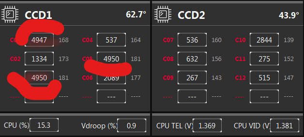

Erstmal mit hwinfo den effective clock prüfen, ob es kein clock streching gibt. Was als Takt angezeigt wird sagt erst mal gar nichts. Gerade mit -20 und +150 Mhz.LastOrder schrieb:negativ -20 all core und plus 150 MHz erreiche so laut cinebench 5ghz singelcore und 4,7 all core

cvzone schrieb:Was als Takt angezeigt wird sagt erst mal gar nichts. Gerade mit -20 und +150 Mhz.
Absolut, das klingt schon extrem ambitioniert und da tippe ich auch stark auf Clock Stretching.

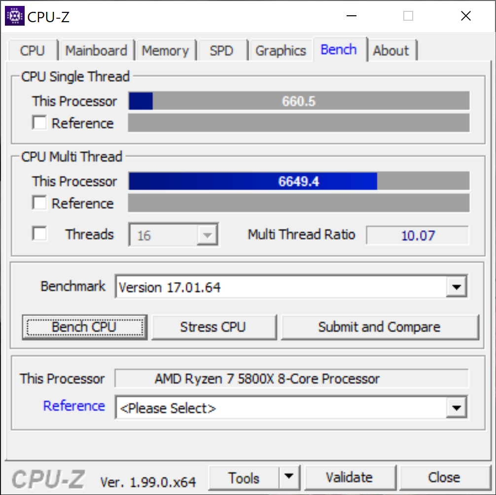

Hier mal mein 95 Watt 5800x zum Vergleichen für den TE, das sind z.B. 4,6 GHz allcore mit Boost auf 4,95 GHz Single (und ich teste noch mit dem CO, aktuell bei -17 und kein Extra-Boost eingestellt, glaube aber nicht, dass ich Clock Stretching habe, weil die Leistung immer noch ansteigt bisher)

Die 660 im Single Core erscheint mir jedoch etwas niedrig für einen 5800X.Kryss schrieb:glaube aber nicht, dass ich Clock Stretching habe
Kannst du mit Cinebench ganz gut testen, weil dieser einfach länger läuft. Hier Hwinfo Sensors only starten und dann die beiden Tabellen Takt und Effektiver Takt pro Kern einblenden. Wenn im Allcore beide übereinstimmen (+/- paar Mhz) dann passt das.
Single Core streching lässt sich so aber nur schwer prüfen, weil der Thread nicht immer auf dem gleichen Kern bleibt und daher der Takt sich schlecht vergleichen lässt.

cvzone schrieb:Die 660 im Single Core erscheint mir jedoch etwas niedrig für einen 5800X.
Das liegt an meinem eingestellten Temp Limit von 75 Grad, die mit dem shadow rock 2 doch aufgrund des ein ccx Designs recht zügig erreicht werden.
Cppc ist auch aus, das macht vermutlich im singlecore noch mehr aus.

Das sieht mir nach einem Corsair X000D aus. Ich habe bei meinem 7000D zwei 420er Radis Push In Config und hinten einen einsamen 140er als Exhaust. Da macht es Tempmässig schon sind die 4x120er an der Rückwand die warme Luft rausziehen zu lassenZwirbelkatz schrieb:Die 3 Lüfter direkt neben den 6 Lüftern am Radiator erschließen sich mir tatsächlich nicht.

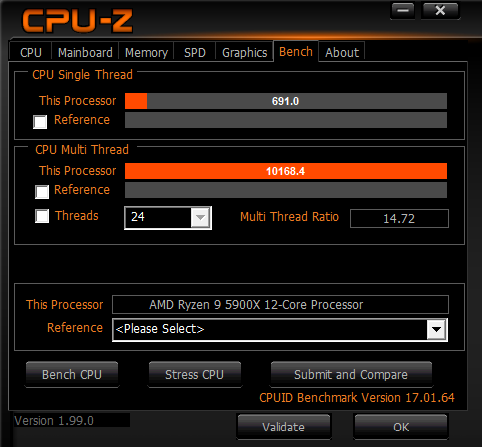

Also mein 5900x läuft mit Hydra noch mal schneller geb einfach mal Hydra ryzen 5000 ein.
Ich habe 690 singelcore bei cpuz und die CPU Lüft auf 4.85ghz auf dem ersten und 4.7 auf dem zweiten ccd da du 1 ccd hast ist evtl 4.8ghz allcore drinn

Das sind allerdings keine AVX/AVX2 Taktraten, wie sie im Cinebench R23 und CPU-Z kommen, die werden deutlich geringer ausfallen, auch mit Hydra. Ich vermute mal du hast hier die Boost Test Werte aus Hydra oder du hast ein absolut überdurchschnittliches Exemplar mit zwei guten CCDs, aber selbst für ein Platinum Sample wäre das Allcore zuuu gut.snicker1 schrieb:4.85ghz auf dem ersten und 4.7
4,8 Ghz Allcore ist ziemlich utopisch, alleine schon wegen der nötigen Spannungen und dem generellen thermischen Problem mit dem 5800X, selbst wenn der CCD gut ist.

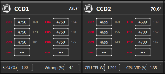

snicker1 schrieb:im cinebench komm ich auf 4.725 ghz.
Auch im Stress Test über 10 oder 30 Minuten? Stable?
Dann musst du auch ne Monster Kühlung haben sonst geht das ziemlich rapide ins Thermal Throttling vermute ich.
Du kannst auch spaßhalber mal nen längeren Handbrake Encode machen H264, so meiner Erfahrung nach gibts da definitiv Blackscreens. Finde das ist ein super Stress Test.
vg Chris

Das ist schon sehr nett. Mein 5900X macht in Hydra 4600/4400 in CB R23 und in CPU-Z 9800 Punkte mit 685 Single Core. (edit: das allerdings mit 1,125V)
Da hast du schon ein gutes Sample mit zwei guten CCDs erwischt. Das ist eher selten.
Du hast allerdings einen Allcore VID von 1,35V, das ist nicht ohne...
