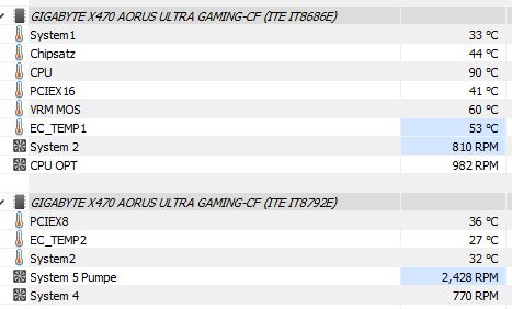

Boardtemps:

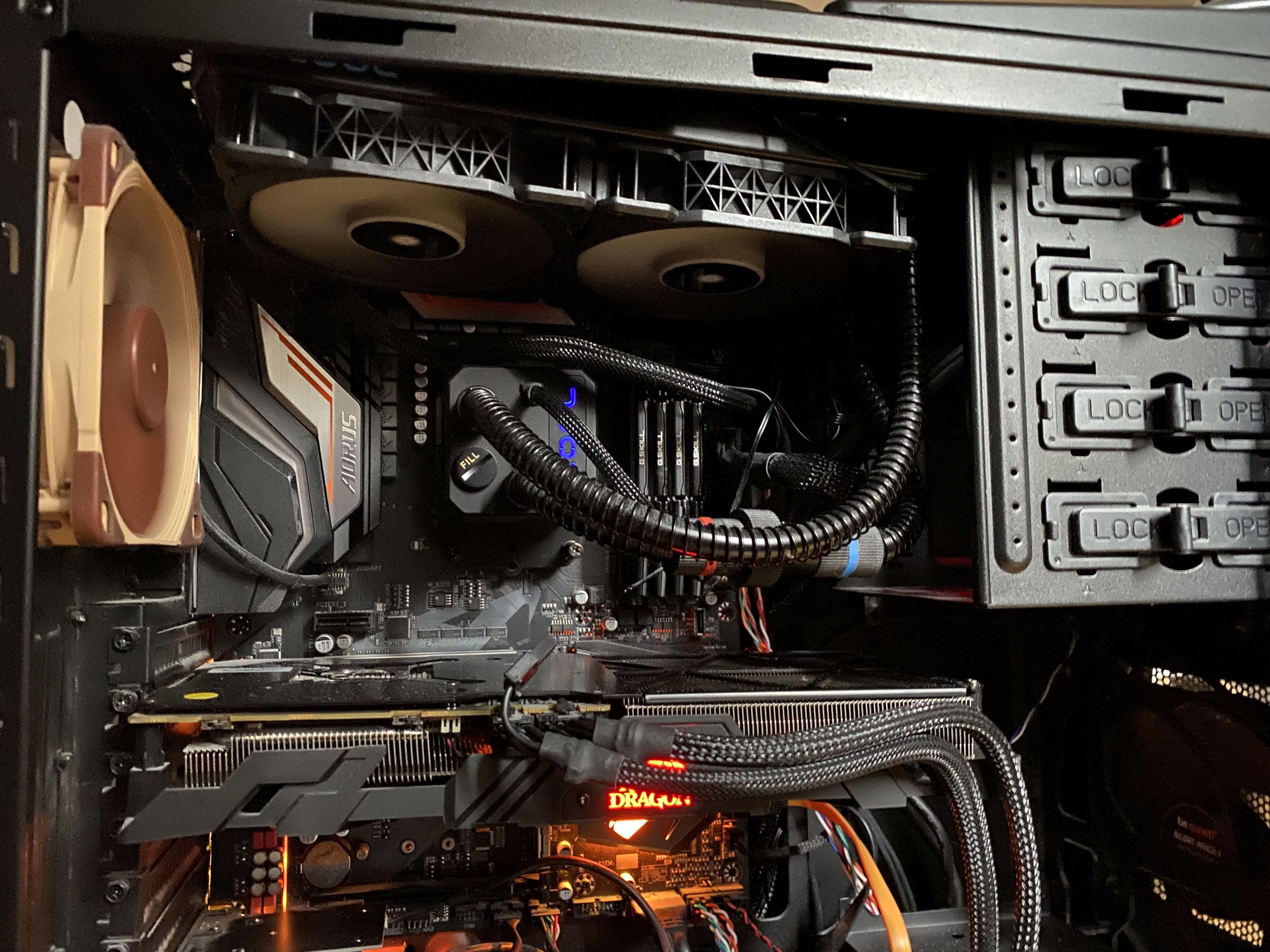

Mach bitte mal einen Screenshot von der eingebauten AiO & dessen Radiator.
Wie sieht's aus mit WLP?
Mit welcher Geschwindigkeit läuft die Pumpe der Wasserkühlung?
Die Schläuche sollten eigentlich eine ähnliche Temperatur haben. Möglicherweise ist auch etwas mit Wasserkreislauf nicht in Ordnung.

Tanzmusikus schrieb:
@MagicKalen
Wärmeleitpaste hab ich natürlich verwendet und verstrichen.

Diese AIO ist doch den Bildern nach eine Alphacool Eisbär, das ist so ein Zwitter zwischen AIO und Custom Wakü. Mach das Ding doch einfach mal auf und reinige es, wahrscheinlich ist die Pumpe verstopft o.ä.
Reaktionen: KurzGedacht, NMA, blalaber und eine weitere Person
