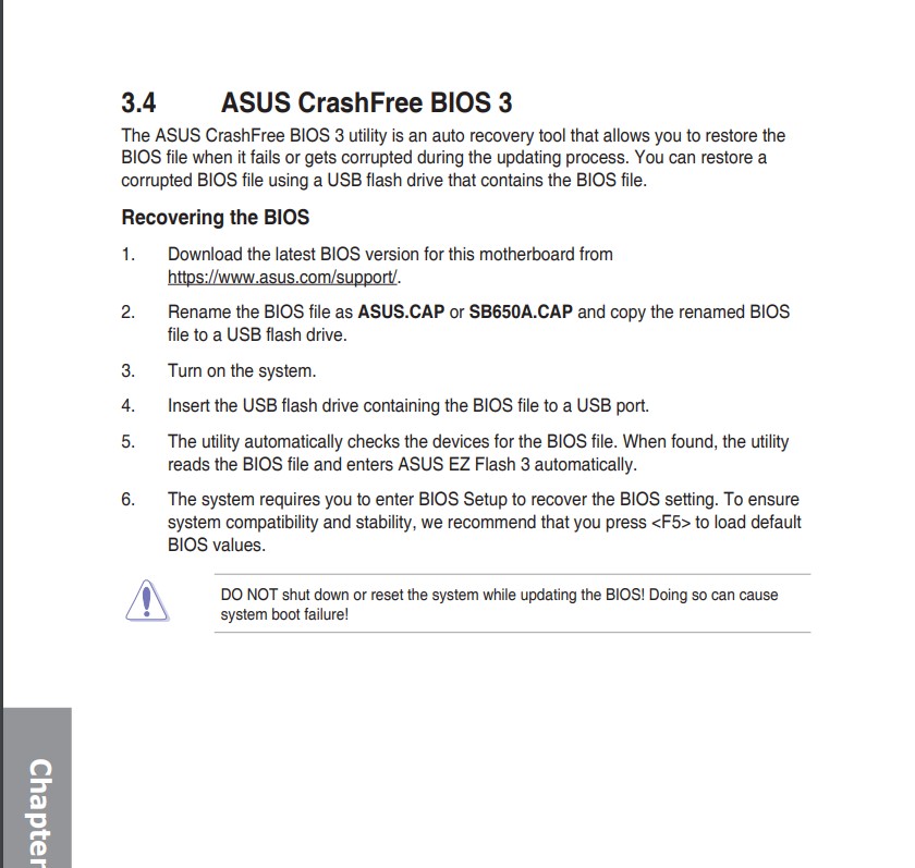

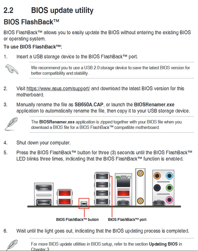

Da muss ich @TRO aber mal in Schutz nehmen. In der Anleitung steht ganz klar BIOS-Update und die Datei soll in SB650A.cap umbenannt werden.

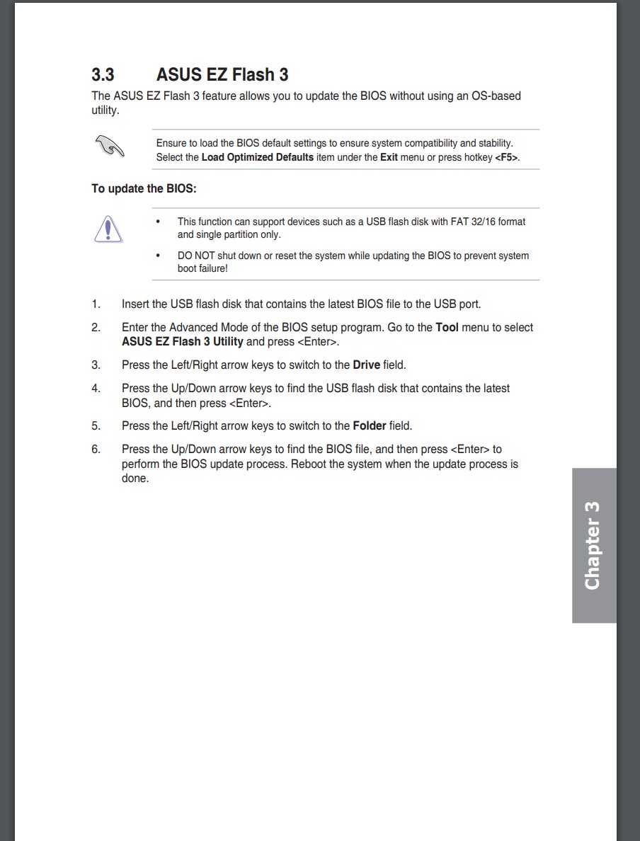

Was mir einer erklären muss. Wo liegt der Unterschied zwischen Asus EZ flash 3 und Asus CrashFree Bios 3 ?
Laut Anleitung ist das vorgehen doch genau die gleiche?

Laut dem ASUS Handbuch zum MoBo gehört die SB650A.cap aber laut Kapitel 3.4 im Handbuch zum ASUS CrashFree BIOS 3-Tool!

Der Unterschied ist...kannst Du auch selber dem Handbuch entnehmen...das im Kapitel 3.3 nichts vom Umbennen der BIOS-Datei steht. Dieser Punkt ist einzig und alleine beim Kapitel 3.4 erwähnt. Und dort ist vom Tool ASUS CrashFree BIOS 3 die Rede.
Dieses Tool ist zum widerherstellen des BIOS gedacht...nach einem fehlgeschlagenen BIOS-Update.
Und das ASUS EZ-Flash kann kein BIOS widerherstellen...nur ein Update des vorhanden vornehmen!
