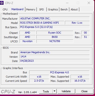

Ich danke dir wirklich, bios update hat nun geklappt.
Nun zurück zum Thema :

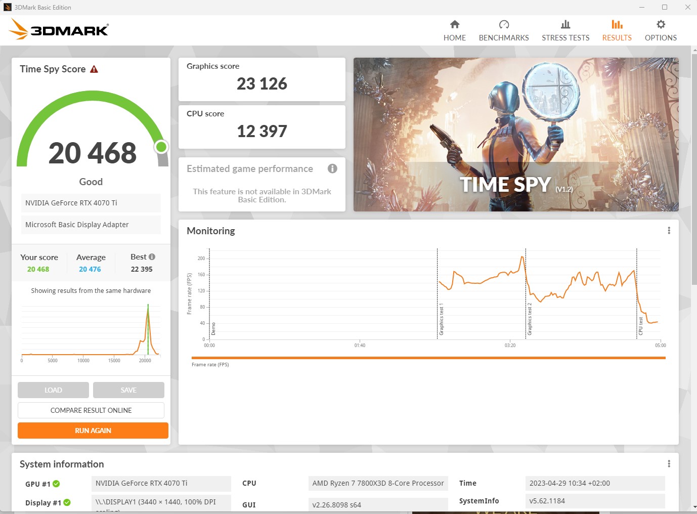

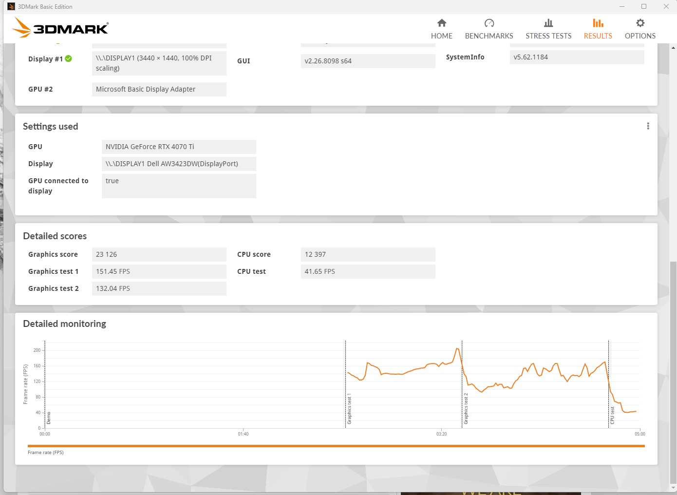

Nachdem ich das Bios geupdatet habe hab ich 3d Mark nochmal laufen lassen.
Erstes Problem : Seit dem update ist die CPU ca. 10 Grad wärmer, sowohl im Idle in Windows als auch in 3d Mark. ( Vorher IDLE 35°, jetzt 45° -. Vorher 3d Mark 60° jetzt 70° )
DIe Ergebnise vom Benchmark haben sich auch nicht verbessert. ein Score in Timespy von ca. 12400, als Vergleich auf seite 1 von Weasel0815 der Benchmark hatte er 13600.
Mein 7800x3d taktet auch nur mit max 4700 statt 5000.
Hier das Ergebnis von mir jetzt :
https://www.3dmark.com/3dm/93469575
Was auffällt sind die fehlenden Angaben zum Takt im Ergebnis.

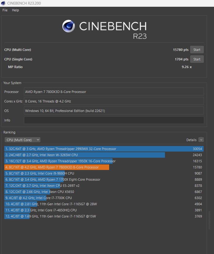

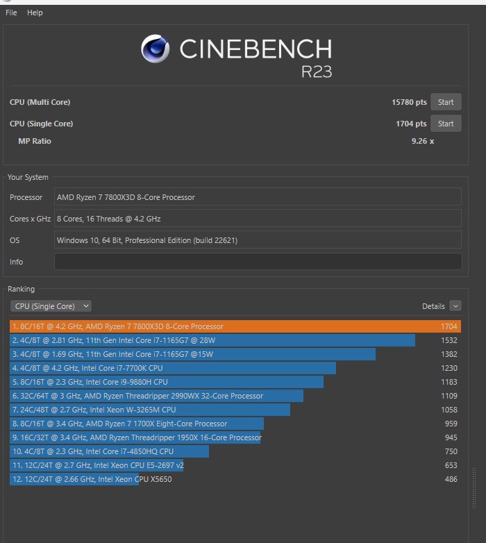

Zusätzlich hab ich noch Cinebench R23 laufen lassen, welches auch ein viel höheres Ergebnis haben sollte. Multicore Score 15700 pkt. Sollte aber laut allen Benchmarks die ich online gefunden habe bei 18000 liegen.

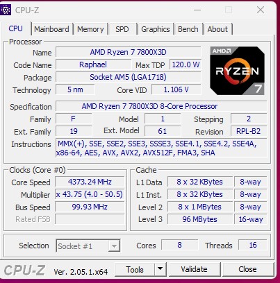

Ich hänge mal Screenshots von 3d Mark, CPU-Z, Taks manager und Cinebench an damit ihr alles sehen könnt.
Weiß jemand was zu tun ist jetzt?

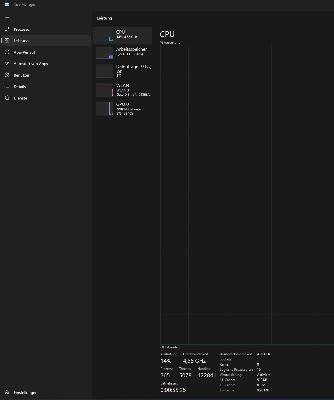

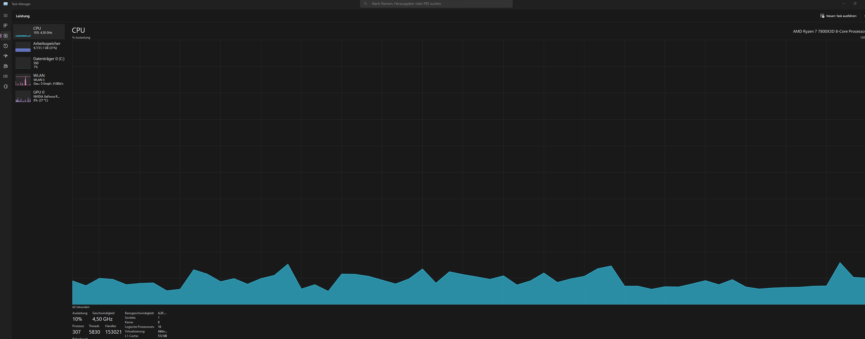

Dein Windows scheint etwas überladen zu sein? Vielleicht lohnt sich hier eine neuinstallation.
der PC ist 1 Tag alt, windows 11 habe ich gestern erst drauf installiert ?
Reaktionen: Baal Netbeck
Dann läuft da aber etwas sehr daneben.
Chipsatztreiber sind installiert?
Und was läuft da ständig im Hintergrund, was so viele Systemressourcen benötigt? Damit bekommst du bestimmt keinen "besseren" Score.
Der Screenshot vom Taskmanager mit 14% Grundlast,
und das sieht vom Diagram auch nach einer Dauerlast aus, ist schon sehr eigenartig. 🤔
Hast Du irgendwas im Autostart was diese Dauerlast verursacht?
Mach mal bitte @TRO vom Tab "Autostart" im Taskmanager einen Screenshot!
Ich würde erst CB nehmen zum testen da etwa 1800 ST und 18300 MT bei der CPU rauskommen sollten.
Solltest du im MT auf auf mehr als 17700 Punkte kommen, dann sollte es passen, da es eine gewisse Serienstreuung gibt.

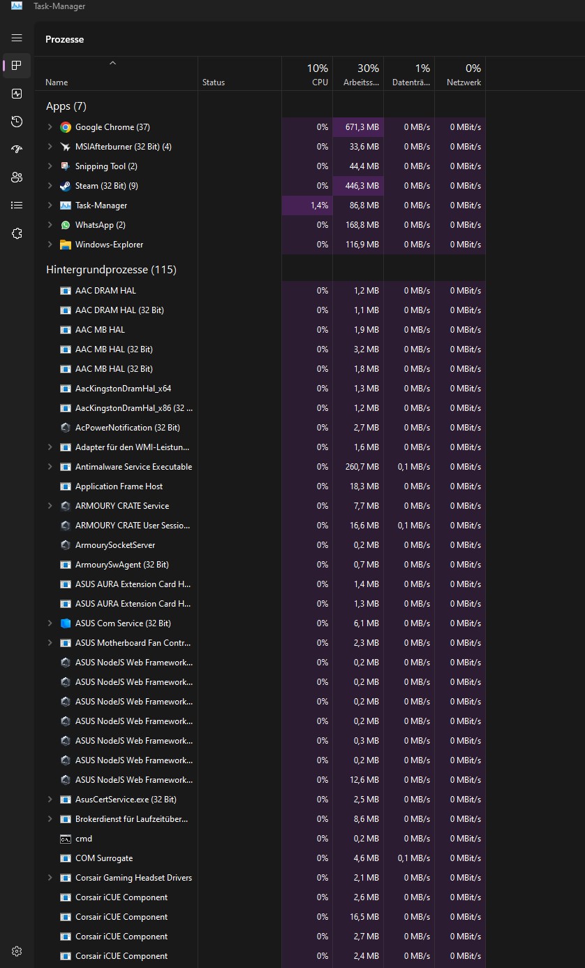

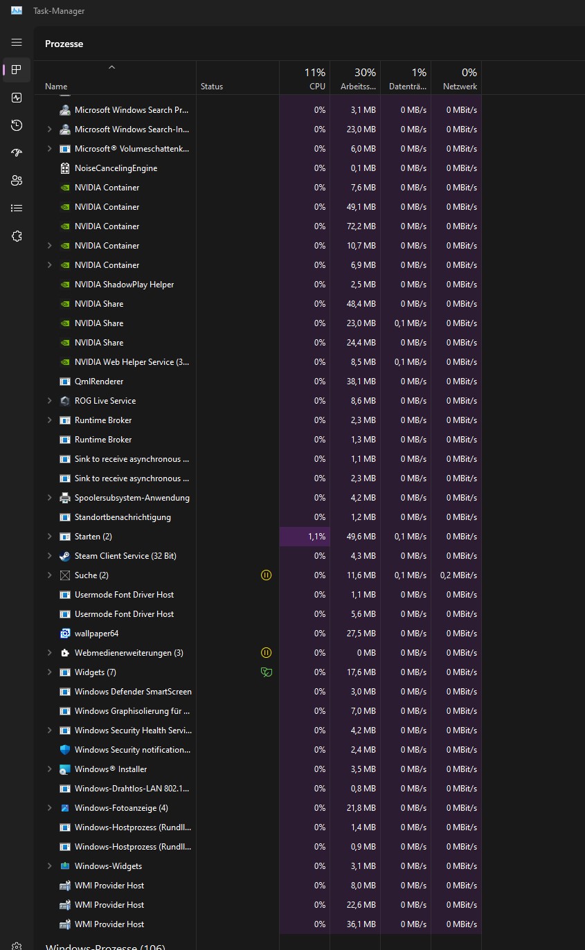

hier der screenshot vom Autostart und auch von den Prozessen im Hintergrund.
An Programmen hab ich nachdem ich Windows installiert habe eigentlich nur den Grafiktreiber und die Hersteller Apps zum steuern der Software und der RGB ( Corsair iclue, Gigabyte Control Center, Asus Armoury Crate, Lian Li L-Connect, Roccat Swarm), und halt die Benchmarks.
Ich weiß auch nicht ob das Bios Update gut war. wie gesagt, aus dem Nichts nach dem Bios Update im Idle und im Benchmark 10 Grad wärmer die CPU.

Durch die hohe Grundlast erreichst Du auch keine guten Leistungswerte in den Benchmarks.
Und das erklärt auch die höheren Temperaturen...dein Prozessor schaltet gar nicht in den IDLE-Mode.
Durch die zu hohe Grundlast läuft er immer mit sehr hohen Taktraten.
Laut Deinem Taskmanager verursacht nichts eine hohe Last.
Dennoch hast Du selbst nach über 1h Laufzeit Deines Windows noch immer eine hohe Hintergrundlast.
Ich meine direkt nach dem Start ist das normal, bis Windows alle wichtigen Prozesse nach dem Startvorgang abgearbeitet hat...aber spätestens nach 5min denke ich sollte das alles sich beruhigen und das System auch den IDLE-Mode erreichen.

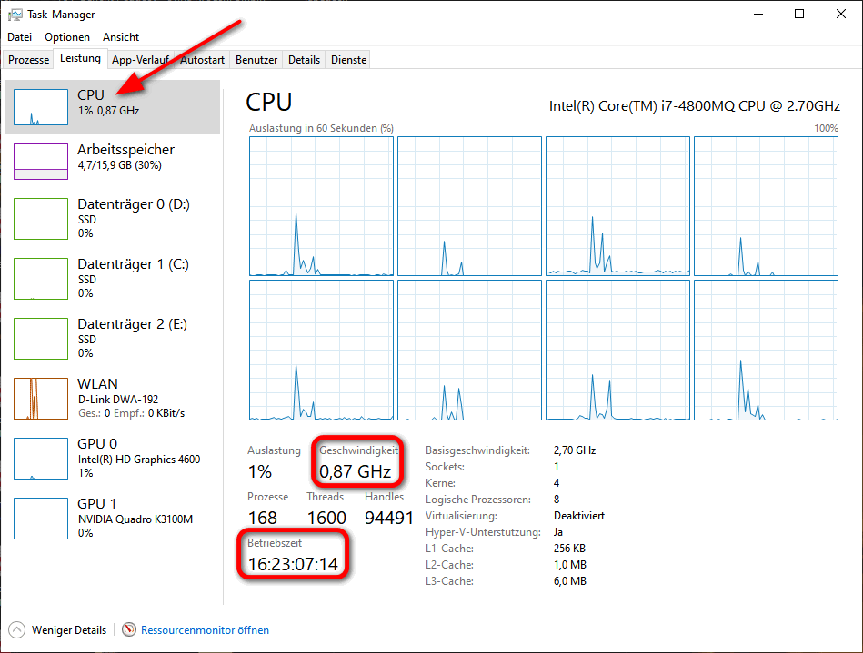

Mein Laptop den ich hier rund um die Uhr zum Arbeiten immer an habe, läuft seit über 2 Wochen (~16Tage nonstop) und hat nahezu keine Grundlast. Und das obwohl ein uralt i7-4800MQ drin werkelt. Der jetzt nicht wirklich noch ein Leistungswunder ist.
Wenn Du den Grund für Deine permanent hohe Grundlast findest, dann sollten auch die Benchmark-Ergebnisse passen, und auch die Temperatur auf normalen Niveau sinken!
Mit dem BIOS-Update hat das aber nichts zu tun, da bin ich mir sicher.
Den Du hast auch irre viele Prozesse (über 300) am laufen laut Deinem Screenshot vom Taskmanager!
Das ist schon für ein angebliches Stock frisch installiertes Windows arg viel für meinen Geschmack.

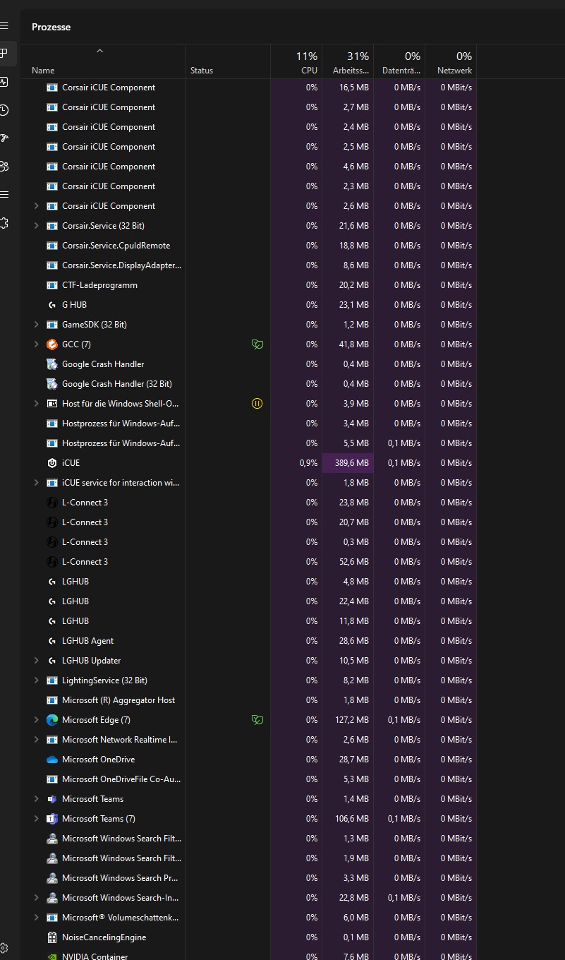

Im Taskmanager mal die Spalte CPU anklicken und dann einen Sceenshot.

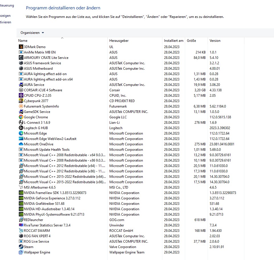

Ach ja, und dein Windows ist definitiv überladen...
Da is ja lauter Gerümpel installiert Icue Ghub Roccat Swarm irgendwelcher wallpaper scheiss Armoury Crate Aura usw das muss alles weg.
Naja gut, was soll ich machen ? Ohne die Hersteller Softwares kann ich meine Gerätschaften ja nicht steuern ?

Das ist alles was installiert ist auf dem Rechner

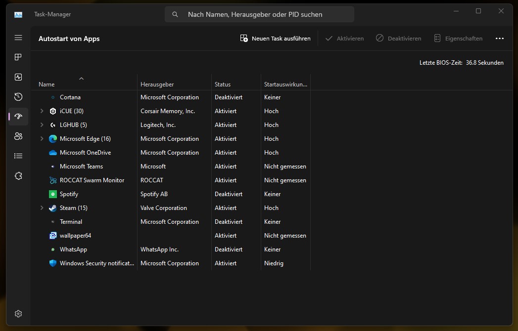

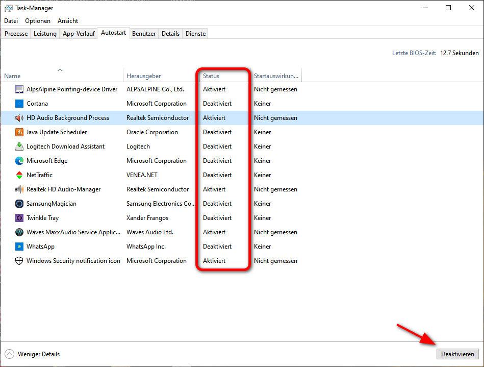

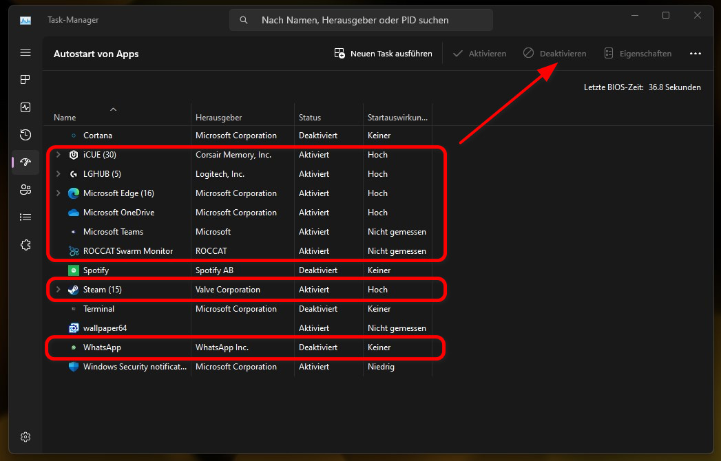

@TRO deaktiviere über den Taskmanager im Tab "Autostart" alles was nicht zu Windows gehört!
Deaktiviere alles was ich Dir auf Deinem Screenshot markierte habe!
So das wirklich nur das nötigste von Windows nach dem Neustart geladen wird!
Sollte dann nach dem Neustart so aussehen wie bei mir!
Starte dann den Taskmanager erneut und schau nach ob die Grundlast weg ist!
Wenn die Grundlast weg ist nach dem Neustart und 5min warten...dann wieder im Taskmanager den Tab "Autostart" öffnen, und einzeln ein Programm aktivieren und Windows neustarten.
Wieder 5min warten, im Taskmanager abermals schaun ob die Grundlast noch immer zwischen 0-1% nur schwankt.
So dann weiter Programm für Programm verfahren, bis Du den Übeltäter bei Deinem Windows gefunden hast.
Ist ein wenig mit Aufwand jetzt verbunden...aber einen besseren Weg, ohne Windows wieder neu zu installieren fällt mir grad nicht ein.
Reaktionen: djducky

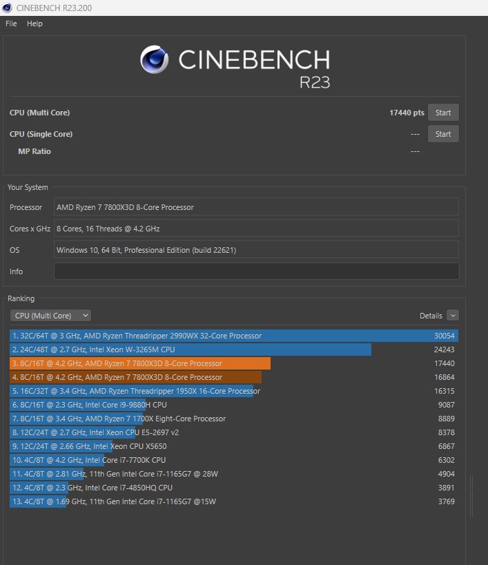

Hallo zusammen nochmal,
also, tatsächlich hatte ich den Fehler gemacht und die ganzen Hersteller Apps nicht geschlossen bei den Benchmarks. Wenn ich das alles schließe und dann die Benchmarks laufen lassen und die Ergebnisse sind deutlich besser. Siehe Screenshot von Cinebench und Ergebnis von 3dmark .
Cinebench ergebnise könnten zwar besser sein, sehe Tests von der 7800x3d bei denen scores von 18000-18500 erreicht wird, aber naja. Weiß denn jemand evtl wieso meine CPU nicht bis 5 ghz taktet in den benchmarks ? 4,7 ist ist max.
https://www.3dmark.com/3dm/93483068?
Ist halt dann echt doof im Alltagsbetrieb, wenn ich die Funktionen nutzen möchte brauch ich leider diese 4 oder 5 verschiedenen Apps damit, klar, eine app für alles wäre mir lieber aber klappt leider nicht.
Wieso die Temperaturen nach dem Bios Update höher sind weiß ich bisher immer noch nicht ,Lüfterkurve weiß ich nicht ob die sich verändert hat, aber glaube nicht, also vor dem Update waren die Lüfter auf jeden fall nicht schneller, das hätte ich gehört. Aber z.b in Cyberpunk ist die CPU bei ca. 60 Grad. denke das ist okay.

Wie warm wird deine CPU denn im CB23? Evtl throttled sie da etwas runter, was ich aber nicht denke, da
dein Ergebnis eigentlich absolut im Rahmen ist. Jede CPU ist unterschiedlich, weshalb nicht jede 18.000 ohne Anpassungen erreicht.
Bzgl der 5 GHz: Das ist der maximale Boost-Takt. Im CB wird die CPU das @Stock nicht schaffen können. Mein 7800X3D boostete da @Stock auch nur auf 4650, was dann 18.100P ergaben.
Habe den CO jetzt auf -40, womit ich bei CB dann auf allen Kernen knapp unter 5 bin, was etwa 19.000P bringt.
