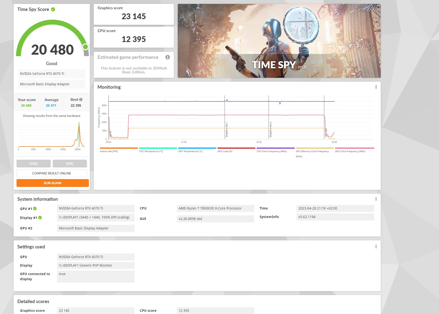

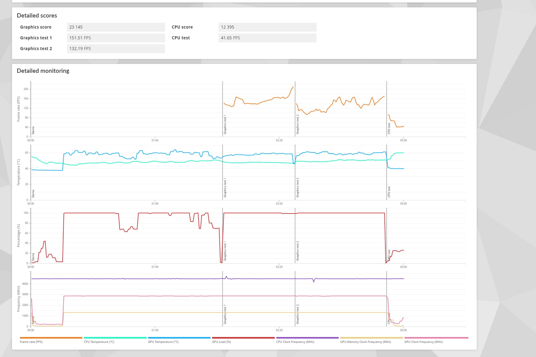

Aber hier mal vom Ergebnis die Sceenshots. vllt sagt das mehr aus.

wo seh ich das? bewusst hab ich definitiv nichts limitiert
Nein in dem verlinkten Test haben die bei Cpu Physics Test genau 45,1 und du hast 41,65.....
Und wenn ich die Graphen richtig interpretiere läuft die Cpu beim Test maximal mit 4500 Mhz

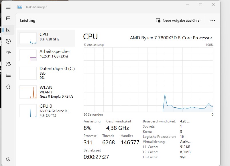

Guck mal im Taskmanager ob da 8 kerne 16 Threads steht.
Öfter haben wir im Forum den Fall, dass Leute irgendwelchen dubiosen Optimierungstipps folgen und in Windows die Prozessorkerne auf 8 stellen obwohl sie es auf auto lassen müssten.
Okay, tatsächlich ist mir das jetzt peinlich. Hab ich wirklich falsch gelesen. Danke
Sollte passen oder ?

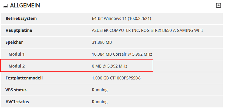

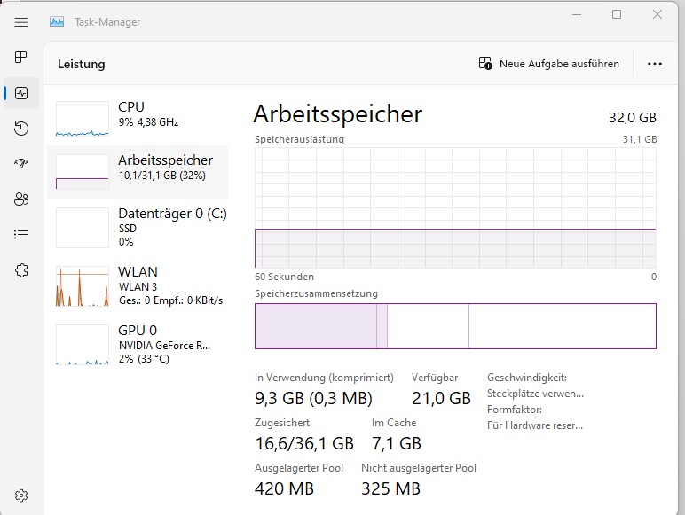

Ja... Aber sehr ich das richtig, dass du nur einen ramstick hast?
Und CPU Takt scheint auch etwas niedrig.
Nein ich habe ein 32 GB kit, 2x16 gb. wo siehst du das ?
CruellaDE schrieb:
Versteh ich nicht, im Taks Manager zeigt er mir 32gb an. Jetzt versteh ich nurnoch Bahnhof ?
