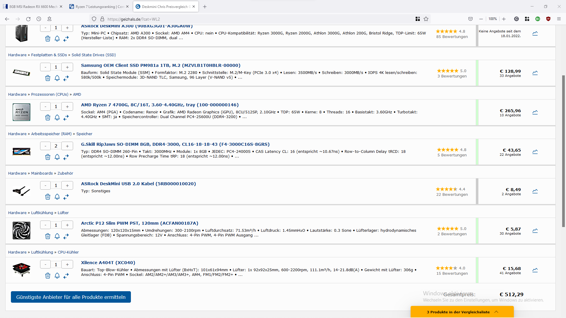

Das ist bei den G-Ryzen wirklich nicht die Welt, mein 4700G wird im Deskmini nicht wärmer als 70 Grad bei Stresstests. Im normalen Betrieb Youtube, Office oder Surfen ist der nicht zu hören.
Es war auch eine lange Reise, den Verbrauch im IDLE auf ein gutes Level zu bringen. Mit jeglichen "normalen" Brettern, war da nicht viel zu holen. Jetzt habe ich 9 Watt im IDLE und 17 Watt bei gleichzeitigem Youtube und Surfbetrieb.
