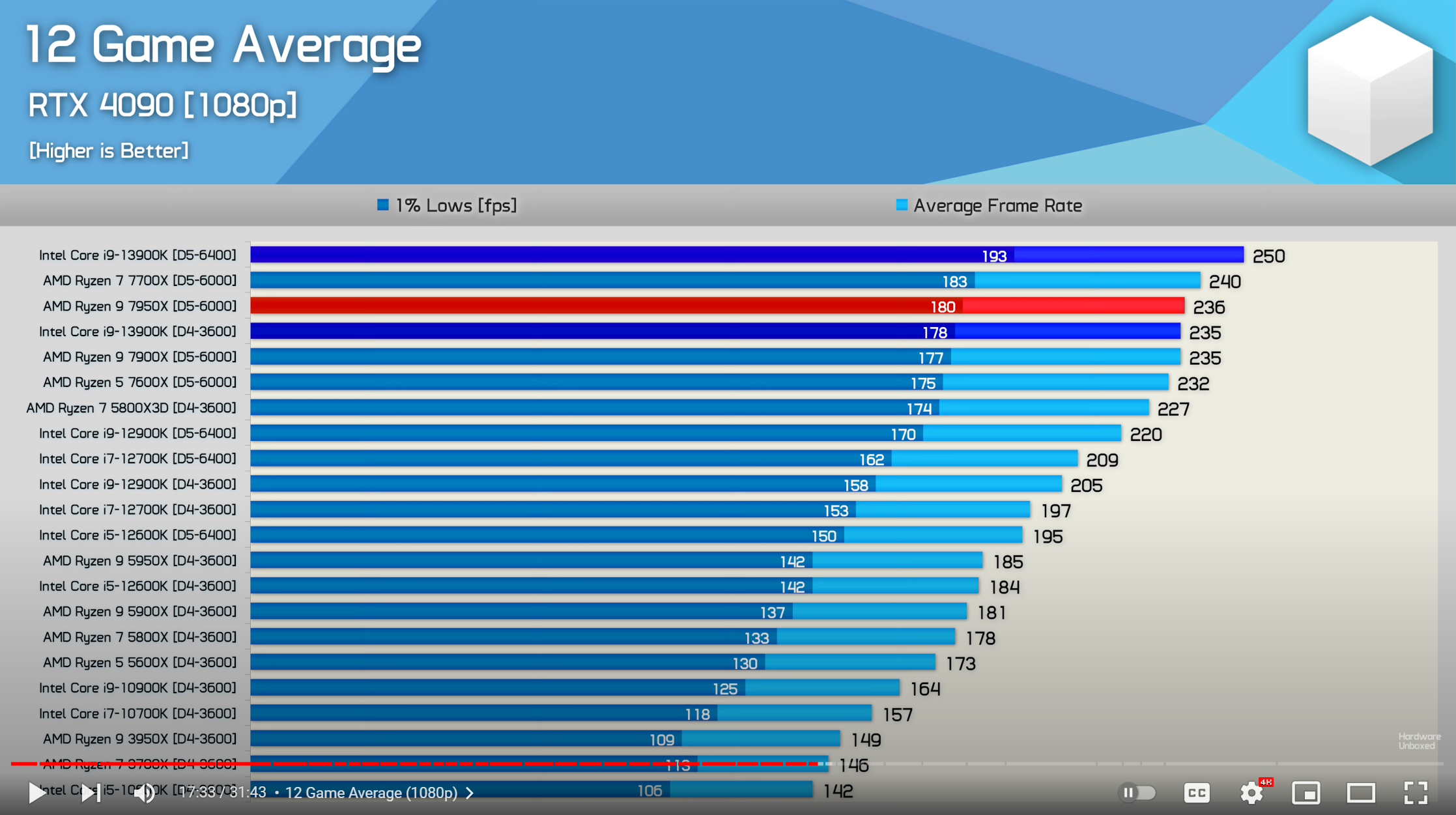

CB hat leider mit sehr langsamen Speicher getestet. Der Unterschied zu schnellem Speicher ist doch enorm.
Ja, leider fehlt mir in deinem Screen noch der 13700K und 13600k mit schnellem Speicher.
