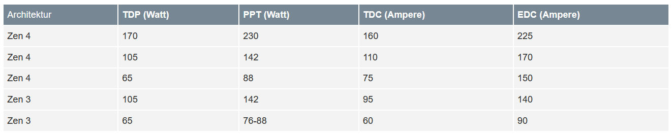

Wenn der Eco-Mode nicht auffindbar ist, kann man die Werte auch manuell bei PBO eintragen:
Die dritte Zeile ist passend für den 65W-Eco-Mode beim 7700X. Quelle: PCGH

Habe die Werte eingetragen. System fährt normal hoch. CPU geht im stresstest nicht mehr über 5 Ghz und nicht über 62 Grad. Vielen Dank schonmal.

Mit den Einstellungen aus dem Screenshot sind es 88W.

Ah 65 TDP und dann 88 Watt PPT? also bis zu 88? Immer noch TOP,
