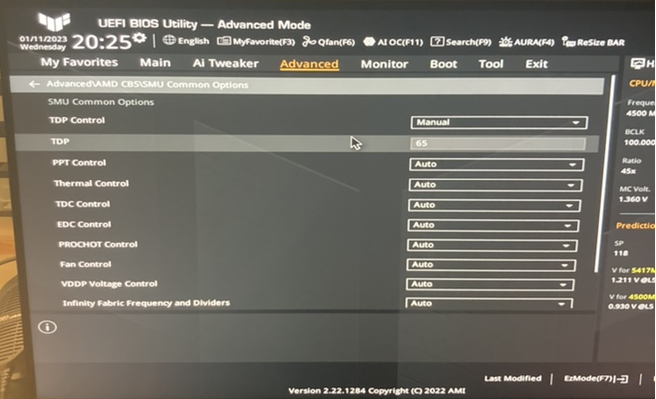

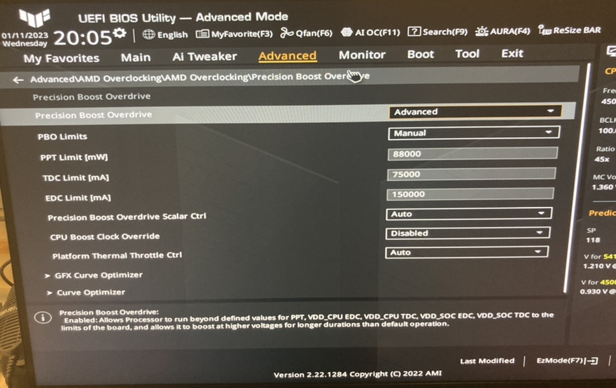

Hi,
da ich meinen Ryzen 7700x ein wenig kühler haben will (95 Grad mit einem Noctua chromax :/), habe ich mal versucht die relevanten Werte im Bios einzutragen (Asus TUF X670E). Aber das greift scheinbar nicht. Bin ich da im falschen Setting oder fehlt mir noch was?
Oder bin ich hier ganz falsch (was ich jetzt laut diversen Infos nicht sein sollte?!) und ich muss das ganze unter den SMU COMMON Options einstellen? Ich finde im Handbuch gar nix dazu, möchte aber nix ändern wenn ich nicht weiß was es bewirkt.
Danke!

Der Eco-Mode ist eine Art Wizard, um auf die Schnelle einen Satz von PBO-Einstellungen vorzunehmen. Wer mehr einstellen will, geht in die PBO-Einstellungen des Boards, und kann da neben dem Curve Optimizer auch alle anderen Limits direkt anpassen.
Mytrix89 schrieb:
Komischerweise konnte ich nichts zu Eco Mode in Kombination mit Undervolt finden.
Der Eco-Mode ist auch kein Undervolting, sondern setzt ausschließlich die elektrischen Parameter PPT, TDC und EDC, um die maximale Leistungsaufnahme zu senken. Auswirkungen auf die Temperaturen sind dann ein Nebeneffekt.
Sowohl Undervolting als auch das Setzen von Temperatur-Limits oder Maximaltakt gehören da erst einmal nicht dazu. Auch das Senken der SOC-Spannung ist ein andere Abteilung.
