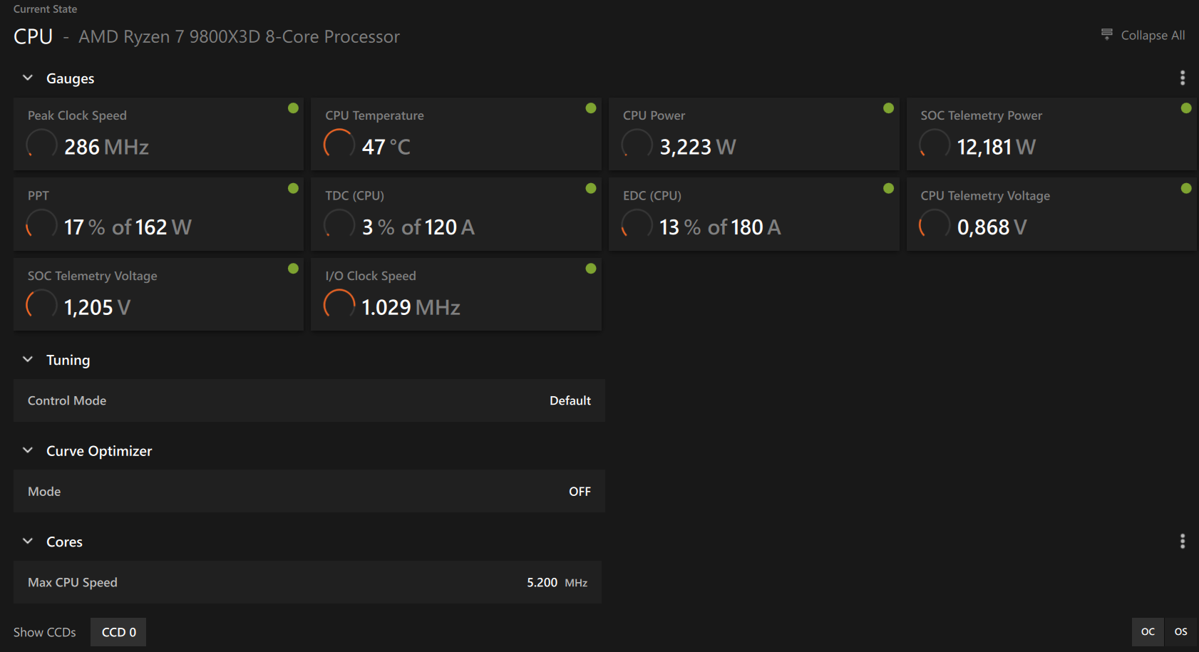

danke für die schnelle Antwort. Ryzen Master habe ich noch nie benutzt, was genau brauchst du für einen Screenshot?

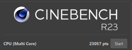

Cinebench lasse ich dann gleich einmal laufen, habe bis jetzt nur mit Prime95 getestet (Gewohnheit

Cinebench R23 lastet recht gut aus, so dass man gut die maximalen MHz beobachten kannIrontigerX schrieb:Cinebench lasse ich dann gleich einmal laufen,

RM reicht auch im Idle, nur zum sehen der Bios settings

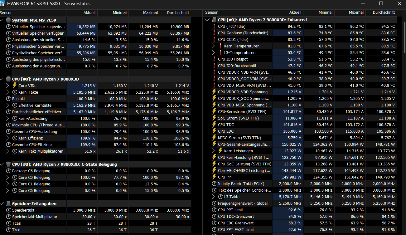

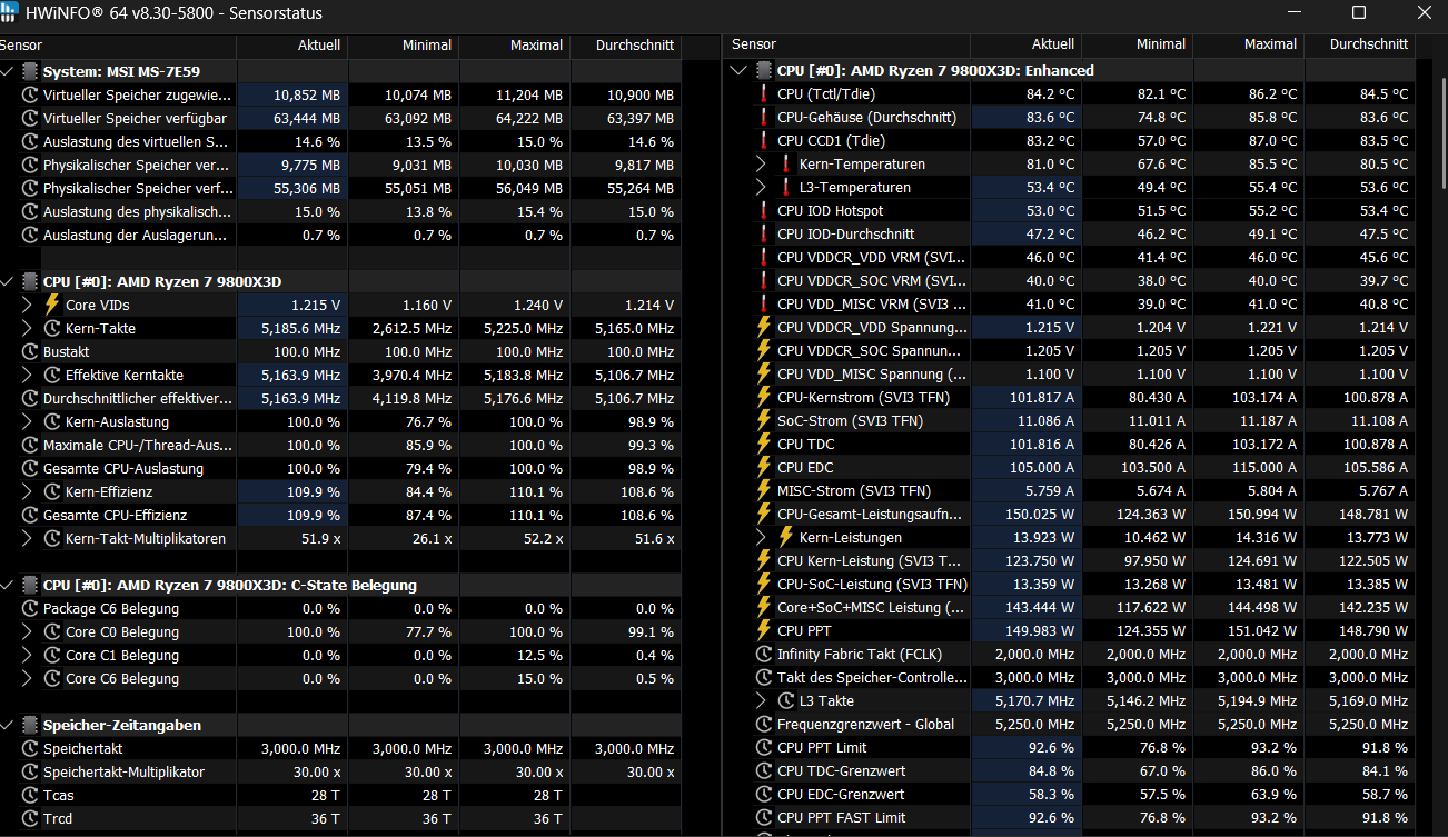

So, hier schon mal die RM Screens.

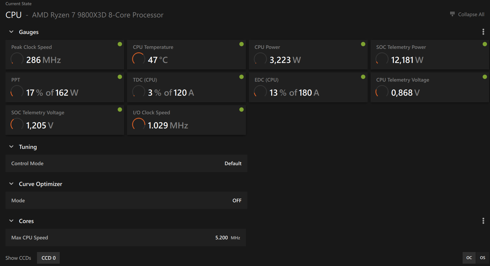

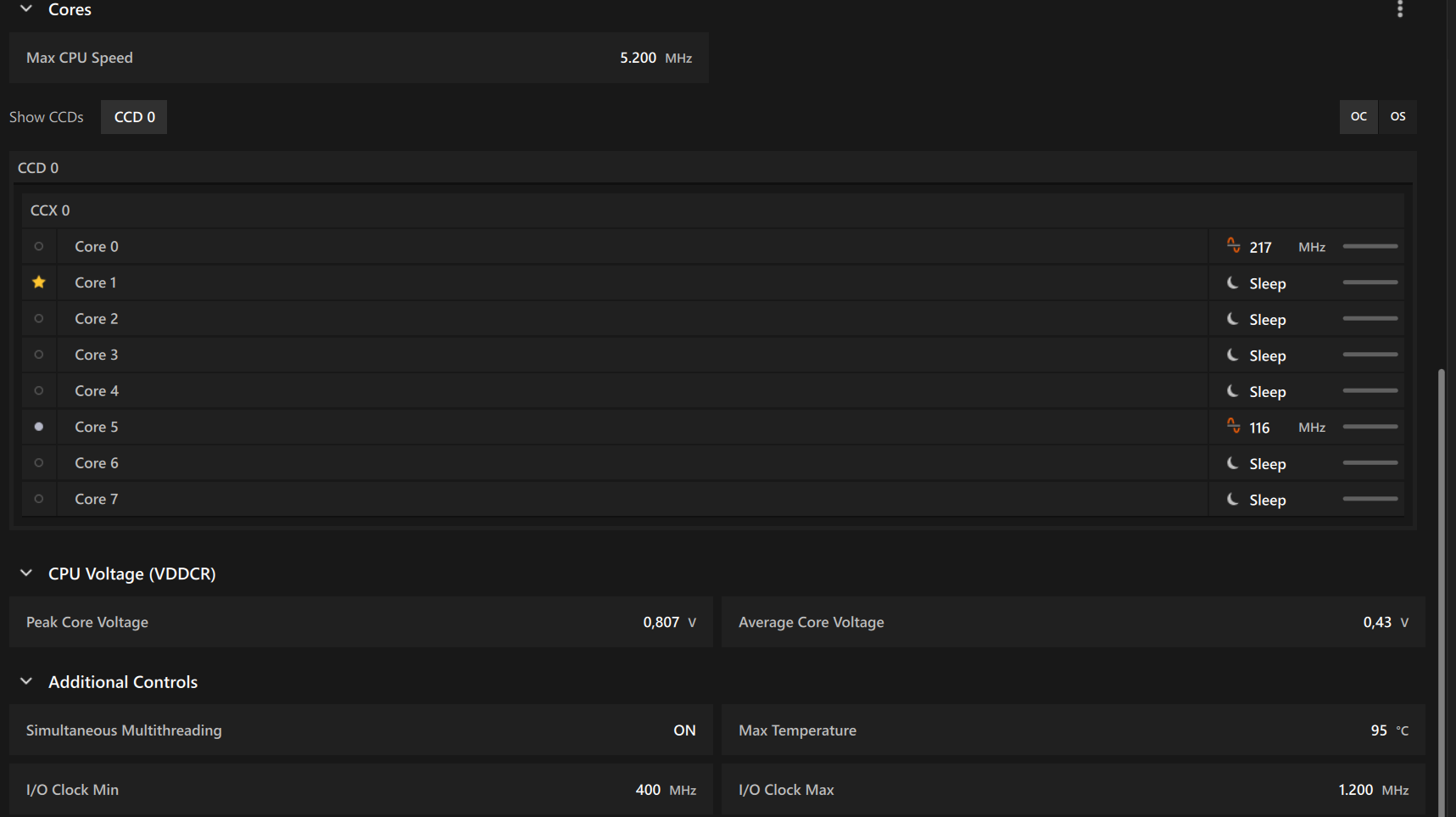

Ich meinte den Idle Takt, nicht den Boost
LG
Update: Jetzt auch mit HWInfo-Screenshot.
LG
deine Settings sind stock - also müsstest Du mit Cinebench eigentlich 5.200 auf allen Kernen erreichen
vorausgesetzt, dein Kühler und WLP sitzt korrekt
und du erreichst keine zu hohen Temperaturen, so dass gedrosselt wird
https://www.guru3d.com/download/download-maxon-cinebench-r23/
Windows Prozesse laufen immer an und schalten sich ab
es gibt nach meinem Kenntnisstand keinen festen "Idle" Takt (beim 9800)
der IDLE Takt spingt bei mir ständig hin und herIrontigerX schrieb:Ich meinte den Idle Takt

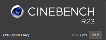

Danke. Das hatte ich "später" vor, also wenn alles eingerichtet ist. Hatte das auch schon gelesen, aber wollte erst einmal alles bei Stock belassen, um das System kennen zu lernen. Sind die Werte also aus Deiner Sicht normal, auch wenns "nur" 5,1Gz im Schnitt sind?
IrontigerX
Lieutenant Pro
- Nov. 2006
- 528
Ich dacht hier nimmt man den Wert "Durchschnitt". Danke dir für die schnelle Hilfe
Bin mal gespannt, was das System noch so schafft.
LG
LG
auf jeden Fall schon mal gut, dass Du Stock unter 90 grad bistIrontigerX schrieb:Sind die Werte also aus Deiner Sicht normal, auch wenns "nur" 5,1Gz im Schnitt sind?
die CPUs takten unterschiedlich gut
es heisst "up to" 5.200
5.425 sind auch möglich

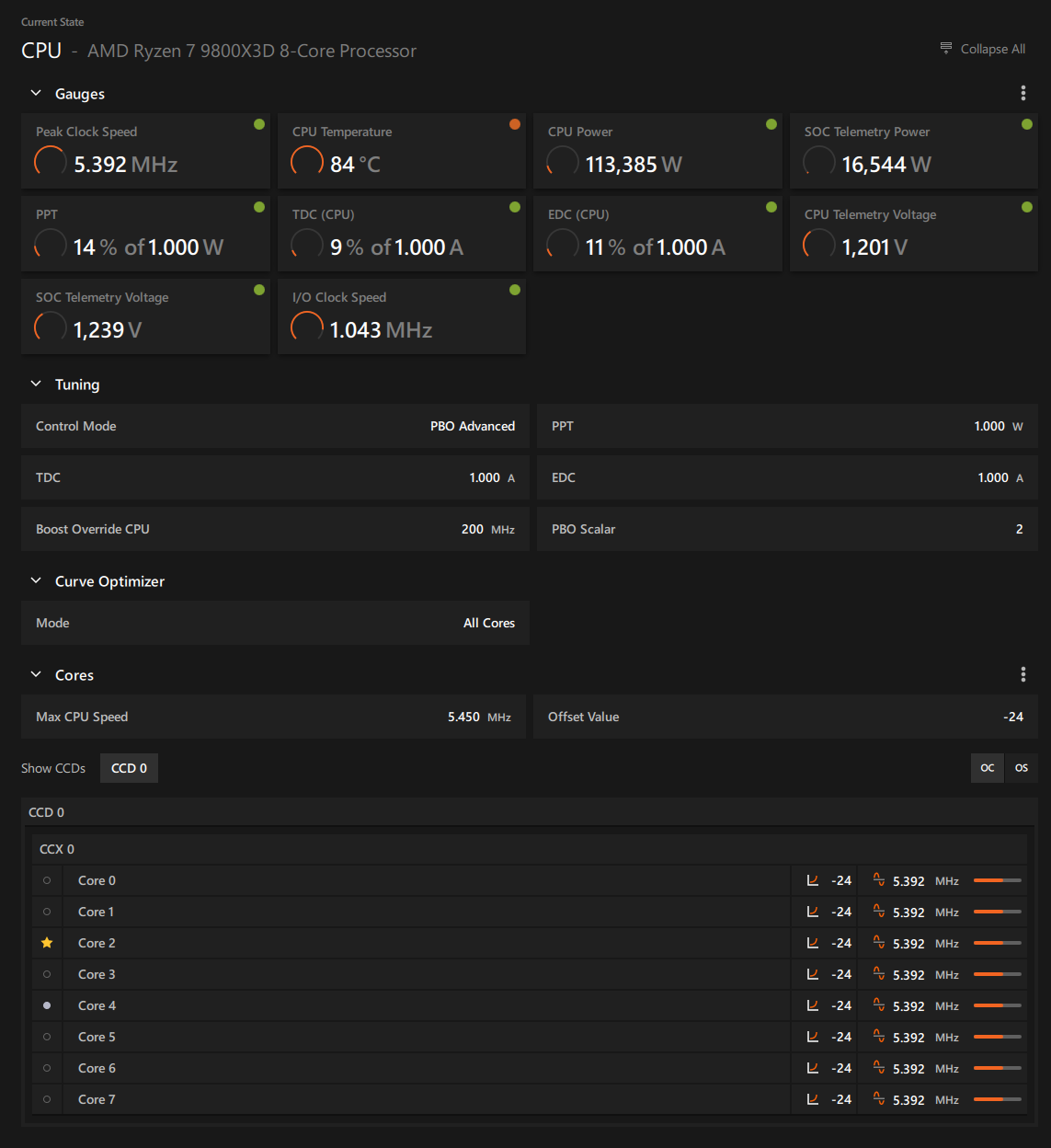

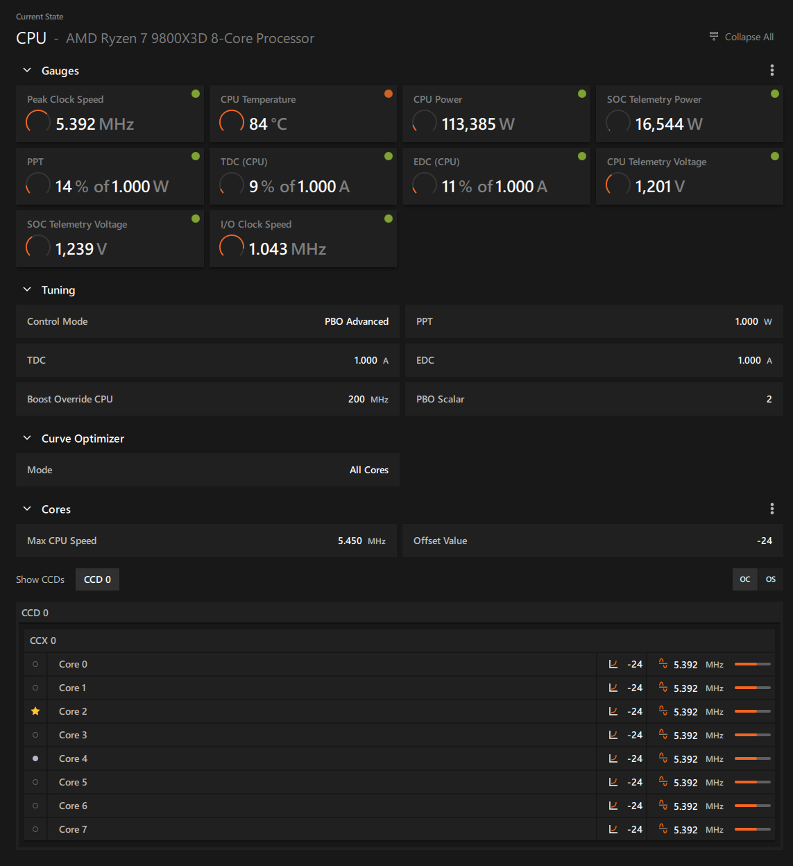

Die 5,4+ sind dann nur mit UV über CO (-20) oder hast du auch den Clock zusätzlich angehoben (+200Mhz bspw.)?
@IrontigerX
Stock sind es nunmal 5200
mehr mit PBO, wobei das vermutlich nur in seltenen Momenten etwas bringt
OC möchte ich weder empfehlen noch verteufeln

So, jetzt mal der Hardcore Test für die Lüftung: Prime95 + MSI Kombuster. Sieht bis jetzt sehr gut aus
Wenn das läuft, geht jedes alltägliche Szenario ohne Probleme 😎.
Passt, Prime95 AVX2/512 SFFT landet sogut wie immer im TDC-Limit und das ist auch bei dir der Fall. Daher gehen dort auch die Taktfrequenzen nicht so hoch. Wenn du höhere Allcore-Last Taktfrequenzen in P95 sehen willst, musst du AVX/2 abwählen und größere FFTs nehmen, damit die Kerne durch die dann erhöhten Speicherzugriffe ausgebremst werden. Oder halt Cinebench.IrontigerX schrieb:Mir kommt die MHz-Zahl etwas gering vor, die Temperatur scheint - so wie ich es hier bisher gelesen habe - normal zu sein. Sind die Werte OK?
Ist auch normal. 2.2GHz ist sogar schon recht niedrig, mein R9 5950X geht nur bis 3.6GHz (real) runter. Hohe Taktfrequenzen im IDLE sind aber nur bedingt ein Problem. Seit Zen2 hat AMD das Race to IDLE Prinzip eingeführt (und Intel hat da auch ein Pendent für). Die Taktfrequenzen gehen (real) nicht mehr so stark runter, stattdessen werden Kerne in niedrige C-States versetzt, schlafen gelegt o. komplett abgeschalten. Und das mit einer äußerst geringen Latenz (das ist der Unterschied zu früheren CPU-Architekturen, wo das Hochtakten relativ gesehen noch recht lang gedauert hat). In Ryzen Master und HWInfo werden dann die Zeiten in den C-States und die reale Taktfrequenz zur "effektiven" Taktfrequenz verrechnet. Daher sieht man da dann im IDLE nur wenige MHz als effektive Taktfrequenz stehen.IrontigerX schrieb:Und eine Zusatzfrage habe ich noch: Mein alter Core i7 6700k hatte als Idle-Clock 800Mhz. Der Ryzen ist so bei 2,2 Ghz - ist das normal? Mir kommt das sehr hoch vor...
So, warum schreib ich "bedingt"? Weil für eine niedrige Leistungsaufnahme im IDLE das OS mitspielen muss. Und genau hier haperts bei typischen Windows-Installationen. Windows selber bringt schon viele Dienste mit, die die CPU-Kerne regelmäßig aufwecken. Aber richtig schlimm wird es, wenn der Nutzer dann anfängt seine Programme, Tools, Treiber, und Spiele zu installieren. Hier gibt es wirklich teilweise Installationen, wo der eigentliche IDLE-Status nie erreicht wird, weil ständig irgendwas die CPU beschäftigt.
Für solche Installationen sind, was die Energieeffizienz im "IDLE" angeht, dann niedrigere IDLE-Taktraten besser geeignet - allerdings auf Kosten der "Schwuppdizität". Intel ist da den Weg der E- bzw. LPE-Cores gegangen und ich denke auch AMD wird mit den LP-Kernen ab Zen6 dagegensteuern. Zumindest solang der Scheduler von Windows mitspielt...
