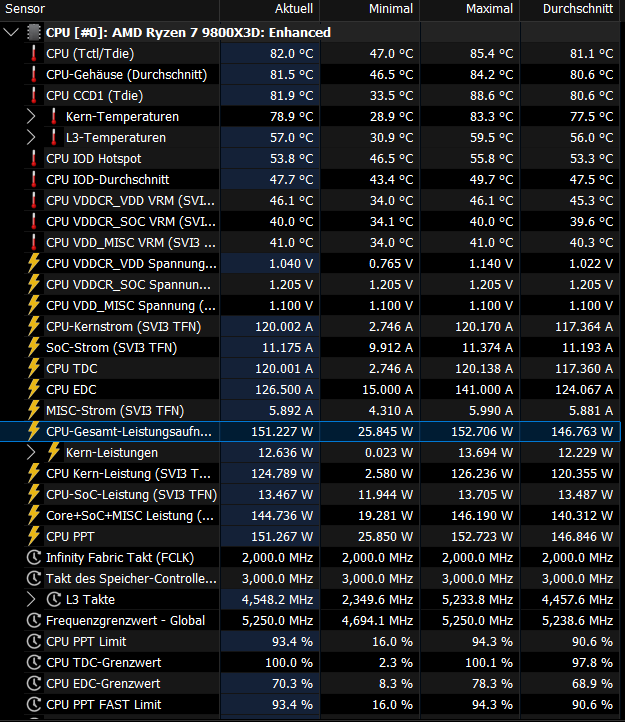

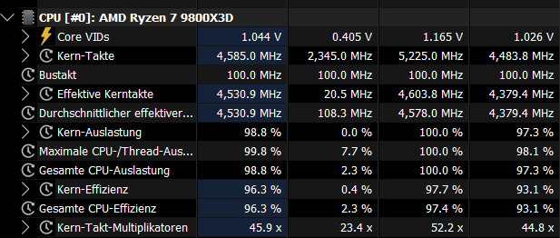

ich hoffe es ist richtig / OK, wenn ich mich hier ranhänge.
Seit 2 Tagen habe ich ein neues System und mache gerade Test mit Prime95, um die CPU kennen zu lernen und die WLP / Kühler zu testen.
System:
  • MSI Tomahawk X870E WIFI
  • Ryzen 7 9800X3D
  • Lüfter: Noctua NH-D15 G2 LBC mit Thermal Grizzly Kryonaut Extreme
  • Fractial Design Torrent mit default Lüftern (2x140mm front, 3x120mm Boden)
Konfig:
  • PBO Auto (Default vom Mainboard)
  • RAM Profil EXPO/XMP aktiv
  • Sonst kein UV/OC etc. pp. alles Stock
Laut HW-Info:
  • 81-82°C in CCD0 TDie
  • CLock: 4450-4500Mhz
Lüfter laufen alle (CPU bei ca. 1400RPM).
Mir kommt die MHz-Zahl etwas gering vor, die Temperatur scheint - so wie ich es hier bisher gelesen habe - normal zu sein. Sind die Werte OK?
Und eine Zusatzfrage habe ich noch: Mein alter Core i7 6700k hatte als Idle-Clock 800Mhz. Der Ryzen ist so bei 2,2 Ghz - ist das normal? Mir kommt das sehr hoch vor...
Gruß & Danke
