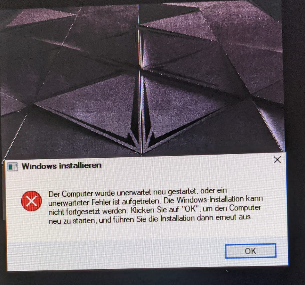

Guten Abend,
ich komme direkt zum (super) Fragebogen:
Ich habe von einem i5-8400 aufrüsten wollen... Demontage und Montage war kein Problem. Booten hat direkt geklappt. Dann prime95 laufen lassen um die Kühlung zu prüfen: Wurde etwas warm mit bis zu 90°C, aber ich hab mir erstmal nix dabei gedacht und habe prime95 abgebrochen. Nach ein paar Minuten idle (ich war essen) gabs einen Bluescreen: Memory Management.
Was noch sehr seltsam war: die Soundausgabe war während der gesamten Nutzung "knackend und knisternd", obwohl er ganz normal über die Lautsprecher und die Xonar U7 USB Soundkarte übertragen wurde.
Anschließend crashte (Bluescreen) er meistens direkt nach dem Login... ich habe es aber geschafft ein paar minidump files zu sammeln (Anhang)...
Nach diversen Experimenten dachte ich, dass ich mal eine Windows Neuinstallation probiere... und die schafft er nicht: Er stürzt während der Installation ab. Jetzt tut also garnichts mehr.
  • RAM auf 2166 Mhz, auf 2400 Mhz, andere Timings...
  • RAM slots gewechselt (2 und 4, 1 und 3, nur ein Riegel usw.)
  • AMD Chipset Driver installiert
  • Kühler abgebaut, nochmal montiert
  • Windows 10 clean install
P.S.: Beachte auch die verschiedenen angepinnten Themen und die Forensuche. Möglicherweise findest du da bereits die Lösung zu deinem Problem.
Ich habe umfassend gegoogelt, aber wenige schaffen es den Computer bereits bei der Installation zu crashen...
Habt ihr irgendwelche Ideen? Vielen Dank im voraus!

Danke das hat er sogar geschafft, aber das hat leider nicht geholfen: Bluescreen beim Versuch Windows wieder zu installieren

Neuer RAM drin - Windows installiert, läuft seit 2 Stunden fast problemlos...
