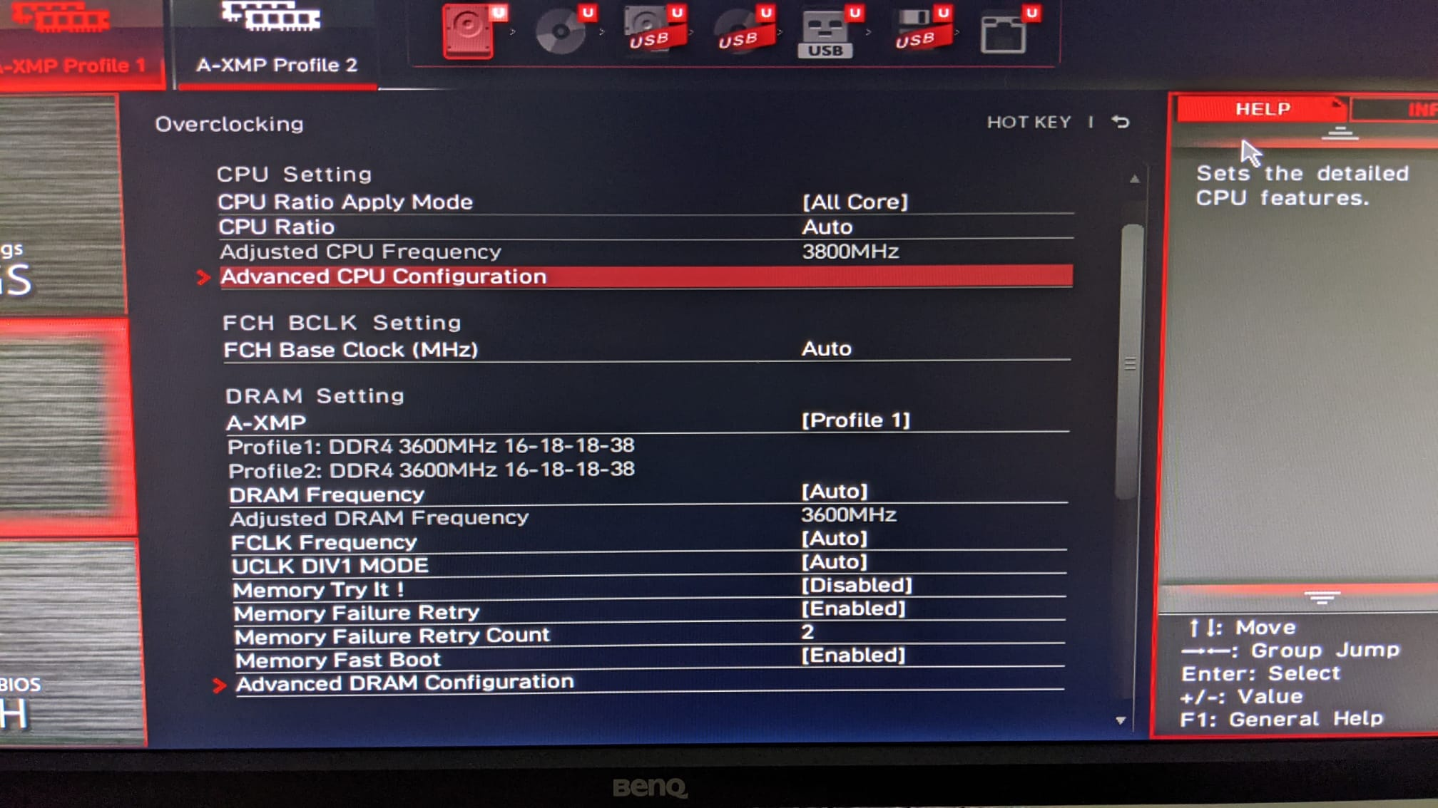

RAM läuft mit XMP Profile 3600 Mhz CL16
Was ist IF-OC? Overclocking ist klar, aber IF? (logischerweise hilft mir google recht wenig, denn if wird im Englischen ja viel verwendet)

IF=Infinity Fabric. Wenn der Takt davon zu hoch ist (sollte eigentlich nicht so sein, wenn nichts verstellt) soll es u.A. zu Soundproblemen kommen.
Läuft der Onboard-Sound fehlerfrei?
Ich meinte auch die Ereignisanzeige nach der Installation jetzt, wenn da nirgends WHEA auftaucht (unter Warnungen oder Fehler) ist alles ok :)
The Infinity Fabric clock speed (FCLK)(google :p) ist auf Auto gestellt
