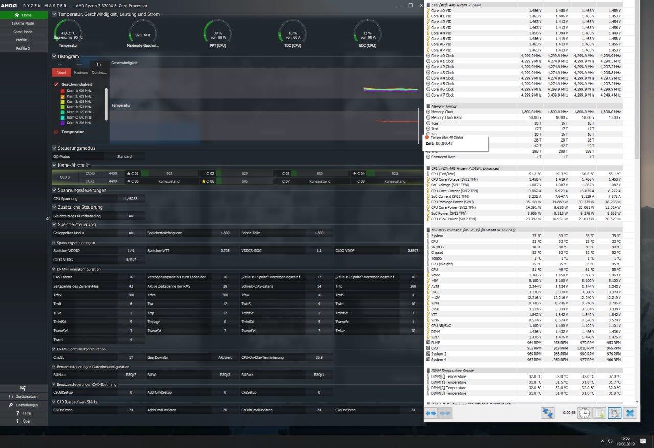

Ich würde den Master und HWINFO schon mal auf das gleiche Ausleseintervall stellen, um gleiche Werte erwarten zu können.
Hier im IDLE und beide bei 3 sek.

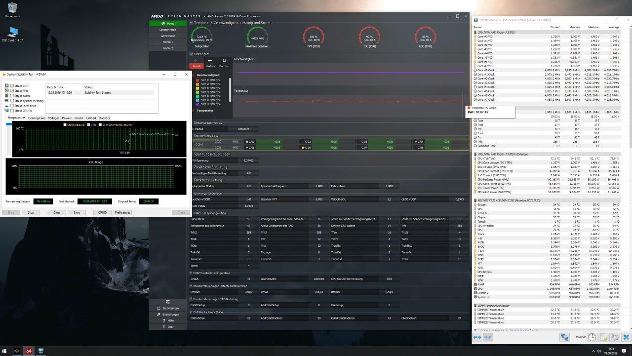

Wie oben beschrieben mit AIDA64 CPU+FPU Stress Test, 73 Grad konstant beim Ryzen Master zu peak 78 Grad AIDA/HWinfo Temp Anzeige variierend,

Ne passt doch. Schau auf das Average bzw. Current = 72,x °C. Im Ryzen Master 0.5°C mehr. Das ist "Messtoleranz".
Das der Idle anders ist bzw. das Maximum liegt an dem Mitteln was Ryzen Master macht.
HWINFO gibt dir die heißeste Kerntemperatur aus. Diese spiked kurz auf 8x °C bis die Voltageregelung vom Ryzen eingreift und die Frequenz absenkt.
Edit: Stell dir vor du hast 8 Temperatursonden für jeden der einzelnen Kerne. HWI zeigt jetzt immer den heißesten. Ryzen Master nimmt immer den Mittelwert aus allen. Jetzt wird Kern 1 geboostet und er wird 65°C heiß. Der Rest bleibt bei 40°C. HWI zeigt dir 65 °C an und Ryzen Master irgendwas um die 45°C.
Jetzt takten alle Kerne hoch. Für ganz kurze Zeit liegt eine sehr hohe Spannung an für alle Kerne. Einer wird kurzzeitig heiß, bis die Spannungsregelung nachkommt und die Kerne drosselt (Takt fällt ab). HWI zeigt dir diesen kurzen spike in der Temperatur an. Ryzen Master immer nur den Mittelwert.
Reaktionen: rentex
