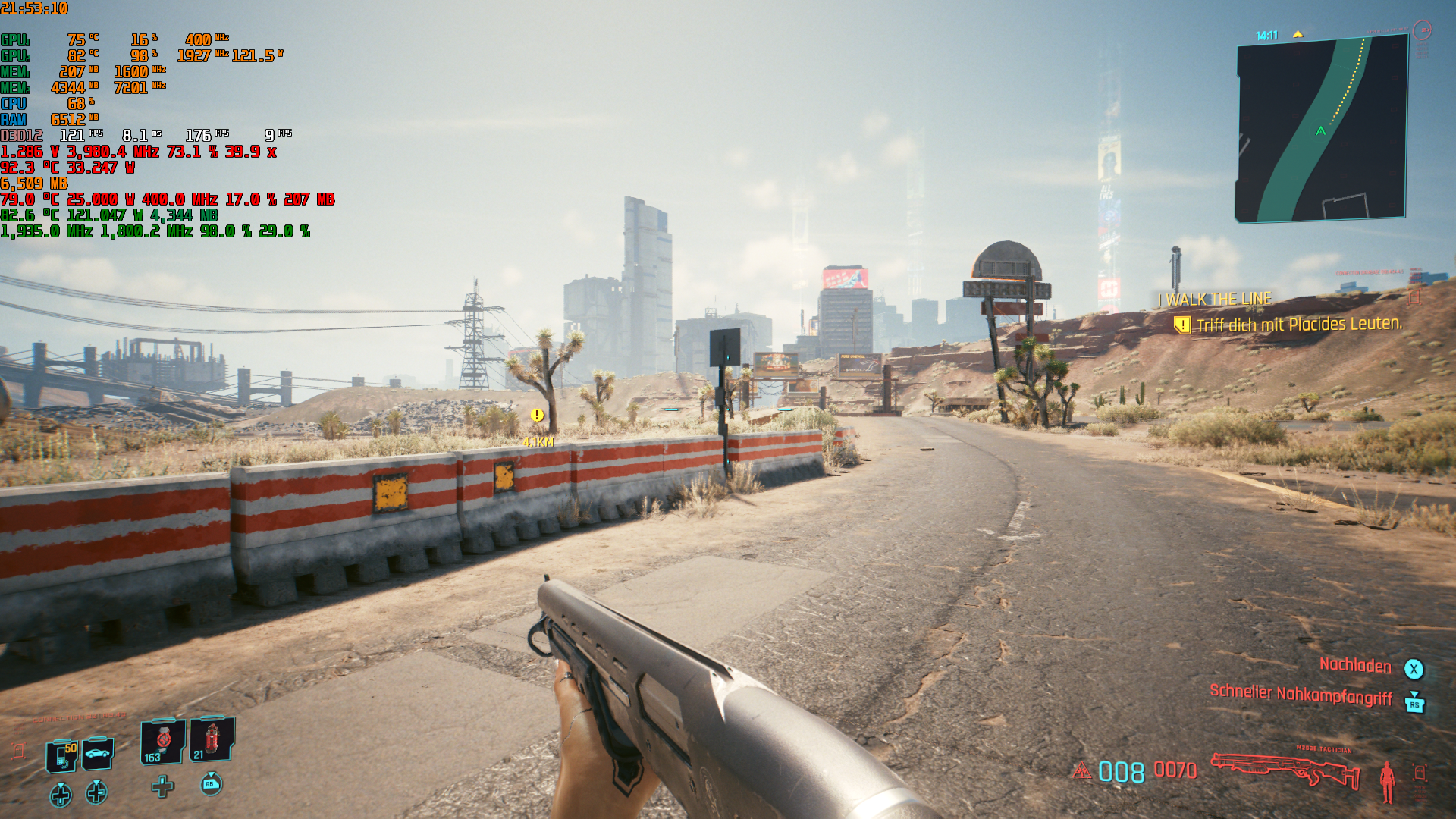

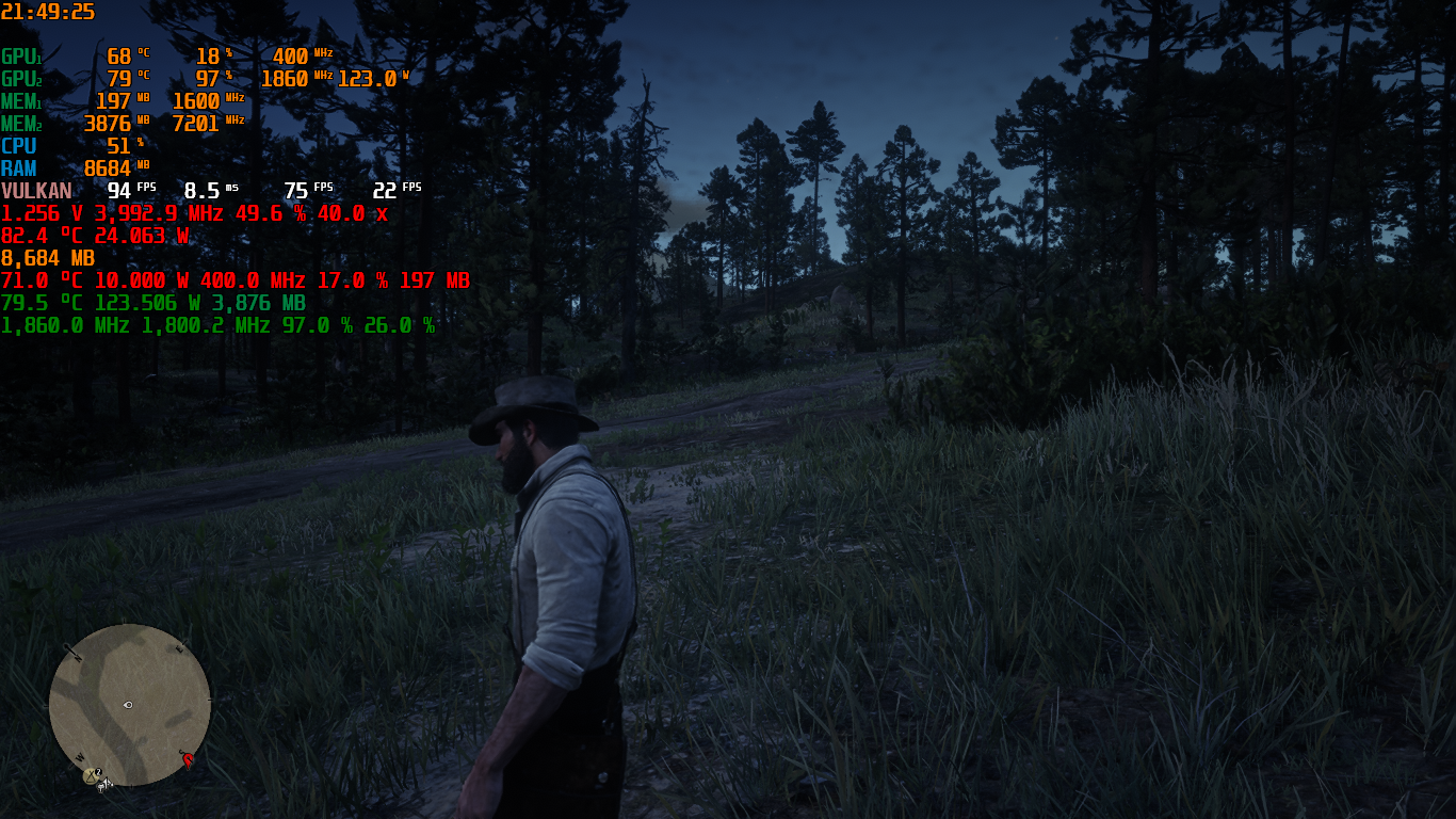

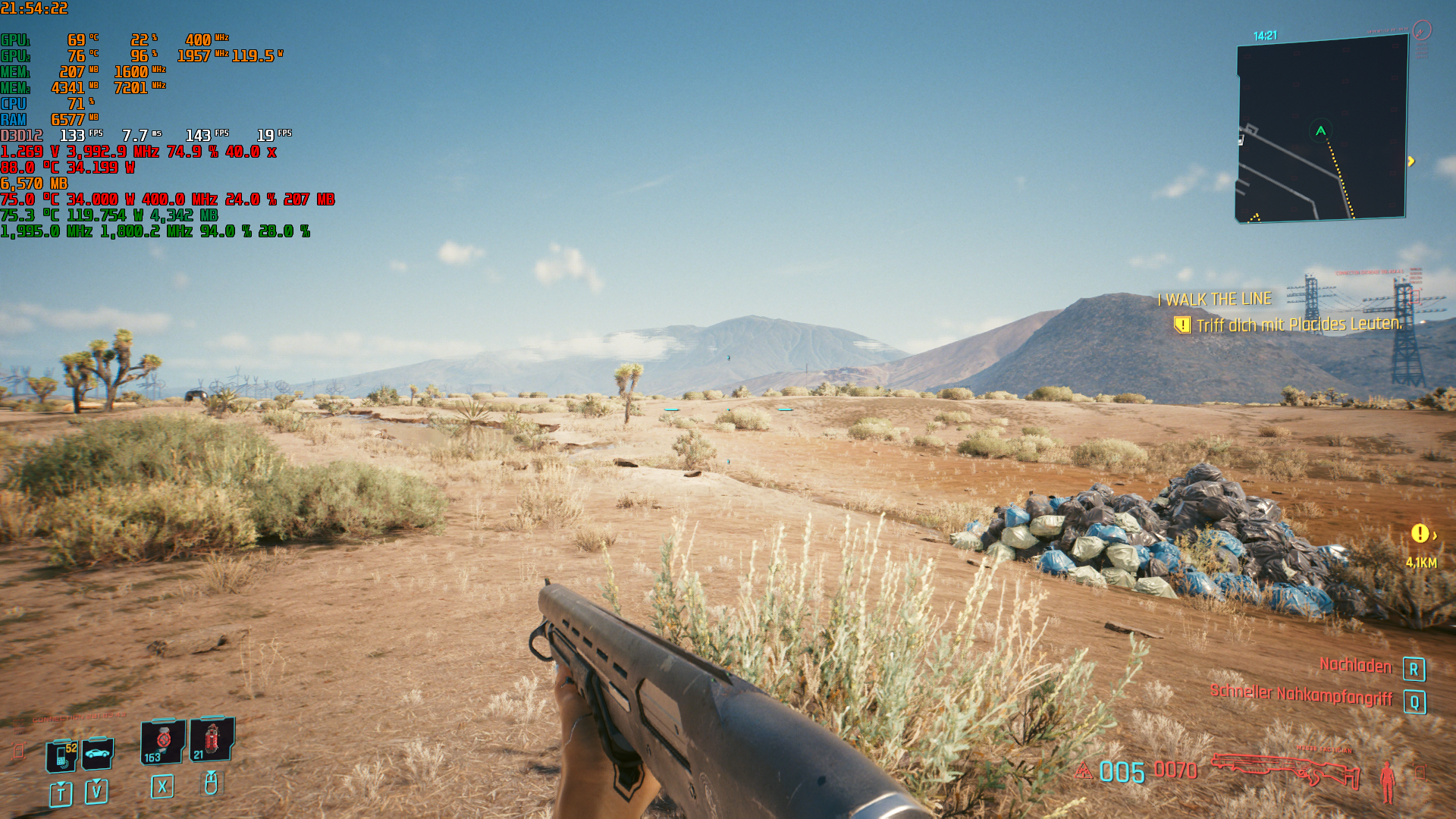

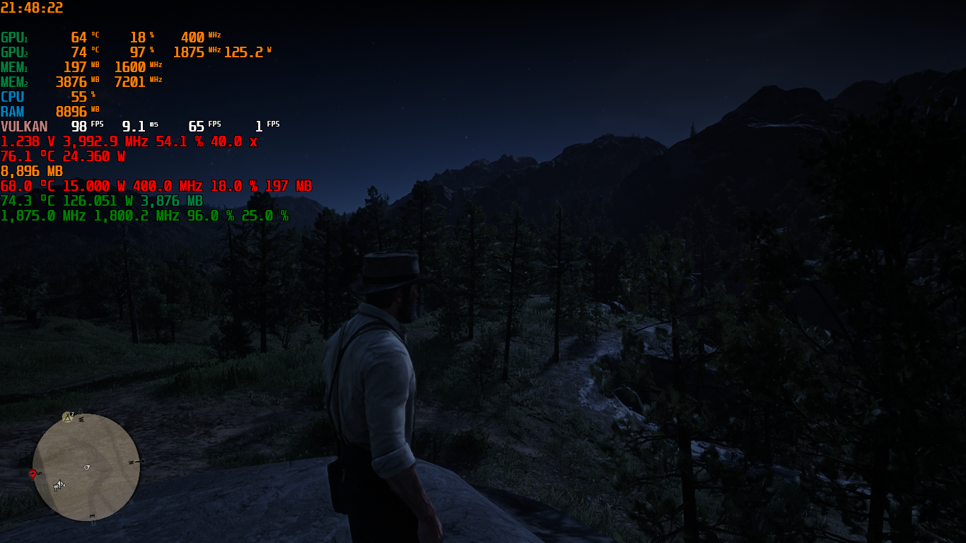

ATIFan22 schrieb:
Nämlich 1. die RyzenH Chips sind nicht nur ein bißchen, sondern scheinbar sehr viel langsamer in spielen
Fehlschluss. Durch das Durchschleifen der Ausgabe über die iGPU wirst du keine sehr hohen max fps erreichen. Für passable Performance in CP2077 oder RDR2 sollte es aber reichen, zumindest um einiges besser als die genannten 30-60fps.
ATIFan22 schrieb:
Im Overlay ist alles in Ordnung.
Was sagt denn die GPU Auslastung?
Ein Screenshot mit Overlay in verschiedenen Spielen wäre vermutlich hilfreich.
Danke für deinen Beitrag. Aus Erfahrung kann ich sagen das du tendenziell recht hast. Die Zwischensequenzen bei dem erst genannten Lego HP sind ein gutes Beispiel dafür. Hier liegen mal eben 200-300 weniger FPS an, aber halt erst im sehr hohen FPS Bereich. und ich habe das Problem ja auch am externen Monitor, der direkt an der Grafikkarte hängt. Hier mal ein paar Beispiel Screenshots aus RDR2 und CP2077. Einmal in aus meiner Perspektive CPU limitierten und einmal aus GPU limitierten Szenarien. Damit ich meine Settings lasse, habe ich einfach DLSS auf Performance an und bei RDR2 noch die Auflösung gesenkt.
