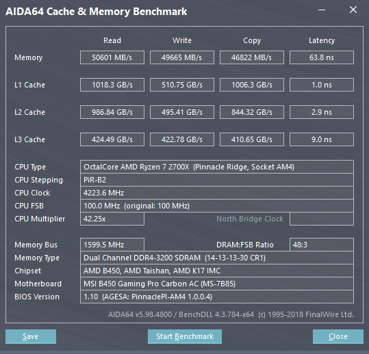

Was haltet ihr von den Werten?
Sind die ok?
Sind die ok?
1A....da kann man nicht mehr viel rausholen ohne viele Stunden zu testen....und selbst wenn du dann auf 50800 oder so kommst hat es sich nicht gelohnt.
Du könntest versuchen ohne GearDownMode auszukommen. Mit deinen tWRRD auf 3 sollte/könnte das möglich sein.
Danke euch für eure Hilfe, ich belasse das ganze nun dabei:
Im Urlaub werde ich das dann weiter optimieren.
Danke für eure Vergleichsbilder.
