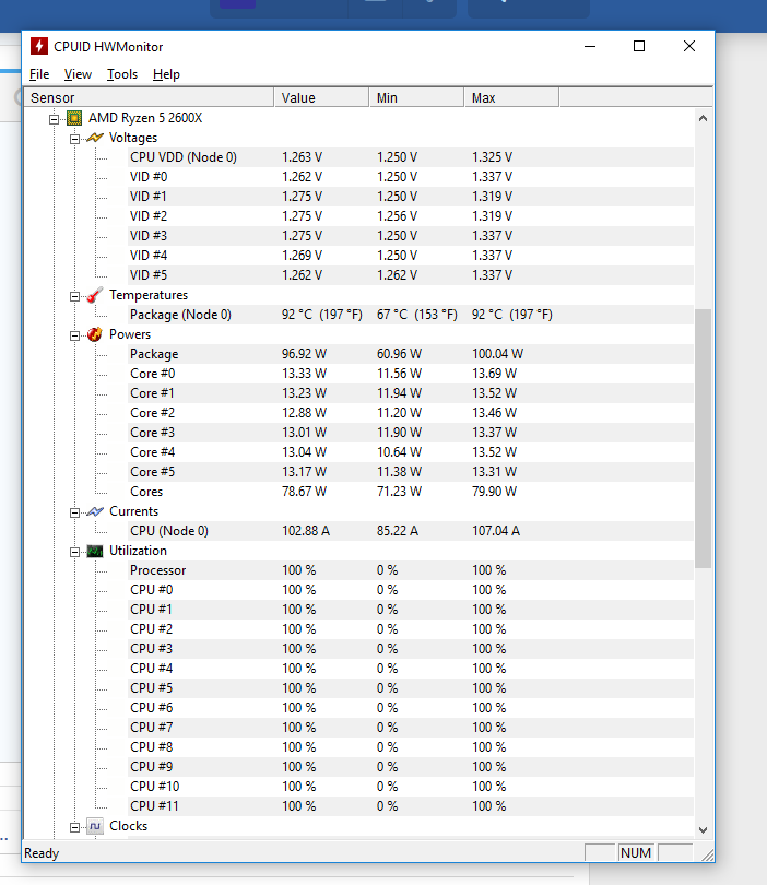

das System wird einfach zu heiß wird.
2x Lüfter sind verbaut: Venturi HF12, Noctua S12
Kühler: Boxed AMD
CPU Ryzen 2600
Nach 5 Minuten Prime hat die CPU 91°C erreicht.
Was ich schon gemacht habe:
-Kühler kontrolliert.
-Spannung reduziert 0,12
Ist meine CPU defekt? Oder werden Ryzen CPUs immer so heiß?
Reaktionen: scornthegreat und addicT*
Warum betreibt man den Prozessor mit Prime an der Kotzgrenze?
Bei den Sommerlichen Temperaturen die grad herrschen wird eben alles wärmer, sollte logisch sein.
Ansonsten, mehr Lüfter, größerer Kühler - simple as that.
Reaktionen: pmkrefeld
wenn du mit "riesige Kühler" >Boxed meinst dann JA
ich meine die AMD Boxed Kühler sind idR besser als die von Intel aber das heist noch lange nicht, dass sie für einen Stresstest ausgelegt sind. die sind für den Standardbetrieb ausgelegt
Ein paar mehr Infos währen nicht schlecht.
z.B. Welches Gehäuse hast du? Und wie sieht dein gesamtes System aus (welche Hardware ist verbaut??
Boxed-Kühler und Prime und dann über 90°C wundern?
Selbst mit guten Kühlern kommst du ja auf 80°C mit Prime, 90°C mit dem Boxed ist doch super!

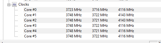

Wenn man schon zum Test verlinkt, sollte man den Test auch lesen.
Zitat:
"Die Sechs-Kern-CPUs takten unabhängig von der Last relativ identisch. Die Acht-Kern-CPUs verlieren dagegen deutlicher an Frequenz, auch der Ryzen 7 2700X."
Reaktionen: Janz und Asghan
Auch wenn das jetzt noch 100 mal geschrieben wird, ist es trotzdem nicht richtig.
Bei dem 2700x müssen 2 Kerne mehr gekühlt werden, da relativiert sich der größere Kühler wieder.
Der 2700X würde mit diesem Kühler noch wärmer werden...
Mit OC (sei es nur das Auto OC) wird die CPU bei >30° im Zimmer sicher nicht besonders kühl laufen - schon gar nicht mit Tools die diese vollständig auslasten.
Welches Gehäuse hast du genau, bzw. wie hoch darf der Kühler sein? - wäre ja von Vorteil wenn der Kühler reinpassen würde...

@Robo32 Immer noch bescheiden. Vielleicht 3-5°C kühler.
Ich wollte eigentlich gerne diesen Kühler kaufen:
Noctua NH-D14
Keine Ahnung, ob der Kühler passt :)
Wie werden die Temperaturen ohne Prime? (Prime hat doch keine richtige Aussagekraft)
Hast du im normalen Betrieb Probleme?
