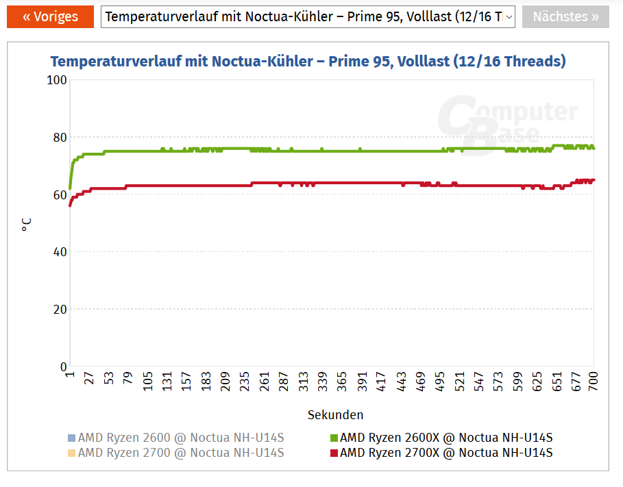

Das was ich immer noch nicht verstehe ist: Wieso läuft der Ryzen 2600X so heiß. Ich habe mir nochmal den Test auf CB angeschaut und unter Noctua-Kühler U14S hat der 2700X 64°C unter Prime Vollast du der Ryzen 2600X 75°C?
Wieso ist der Prozessor 10°C heißer, obwohl der Prozessor 4 Threads weniger hat?
Dieses Bild:
Kann mir das jemand erklären?
Sind überhaupt beide Systeme vergleichbar bzw unter gleichen Bedingungen?

lesen ist nicht so deine Stärke oder?
proud2b schrieb:
Wenn man schon zum Test verlinkt, sollte man den Test auch lesen.
Zitat:
"Die Sechs-Kern-CPUs takten unabhängig von der Last relativ identisch. Die Acht-Kern-CPUs verlieren dagegen deutlicher an Frequenz, auch der Ryzen 7 2700X."
..."Die acht Kern-CPUs kommen bei hoher Auslastung deutlich eher an die TDP-Grenzen als die Sechs-Kern-Modelle. Für den geringeren Takt bei Volllast benötigen die Ryzen-CPUs weniger Spannung. Die Kombination aus beidem bedeutet schlussendlich weniger Hitzeentwicklung. "
