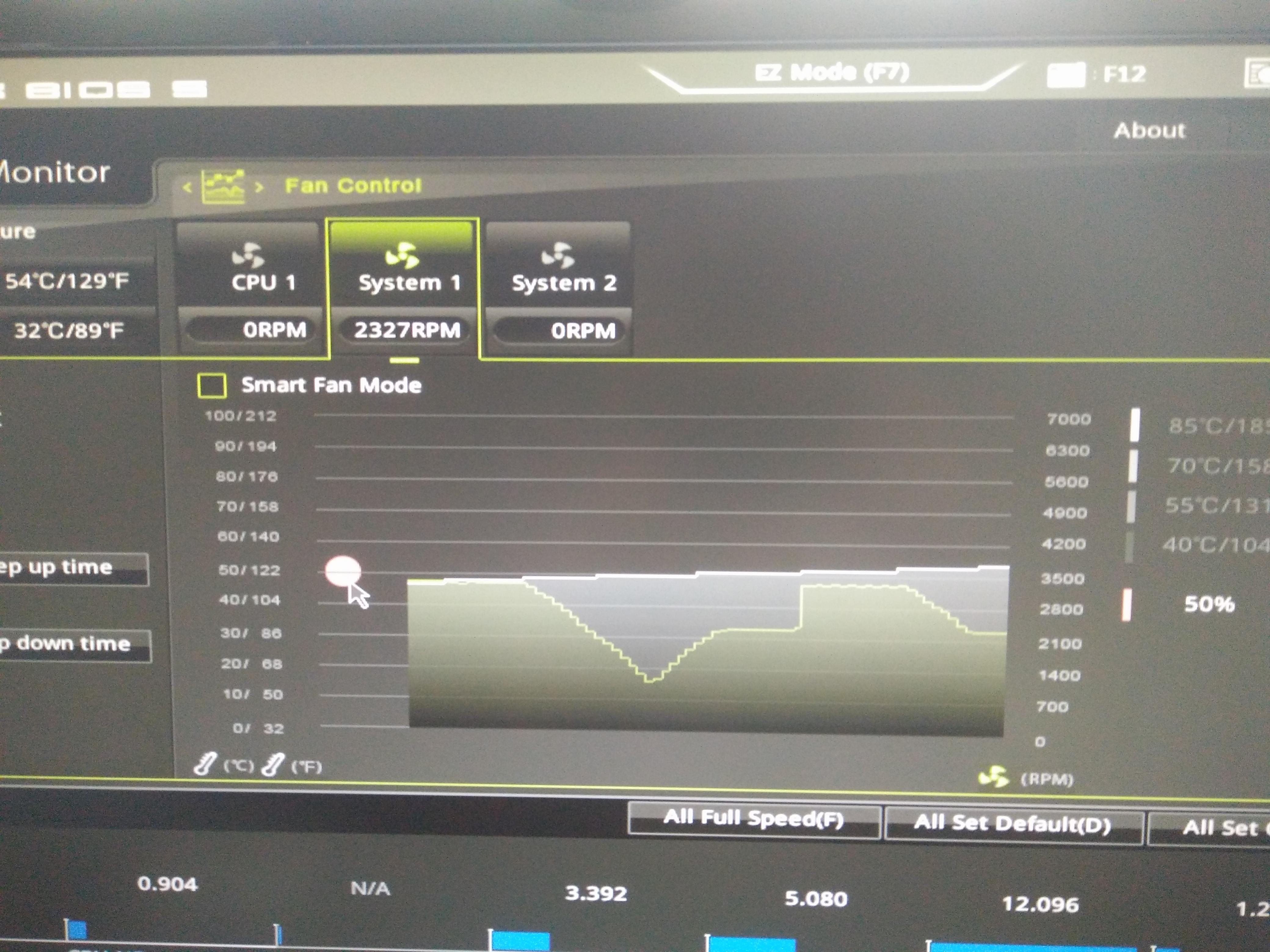

Musste doch nix woanders ausbauen hab noch nen alten Schatz gefunden :D IMG_20170816_130436[2].jpg

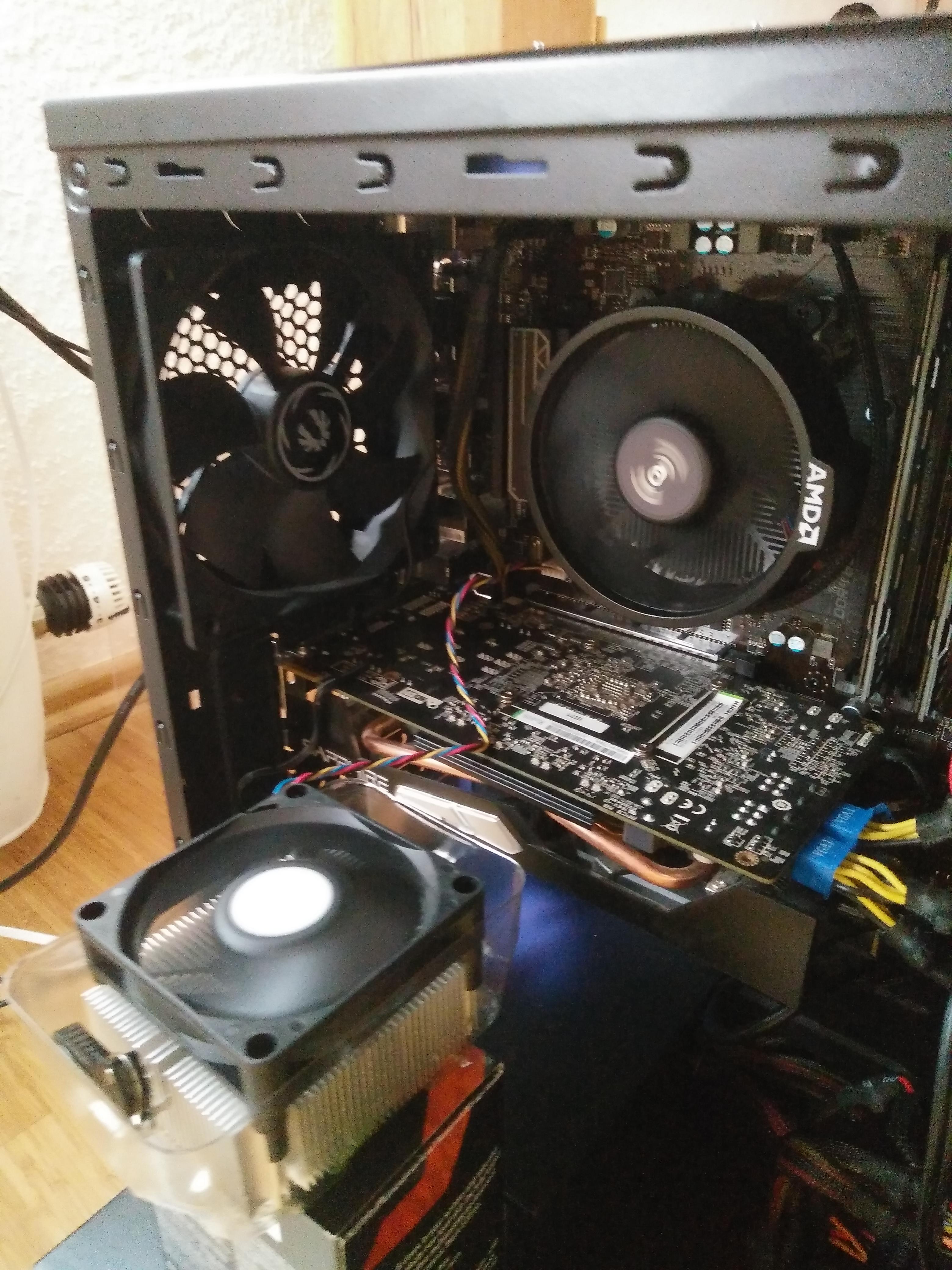

Dank der fx Turbine weiß ich jetzt das es nicht am Mainboard liegt die lässt sich per PWM steuern IMG_20170816_131519.jpg
