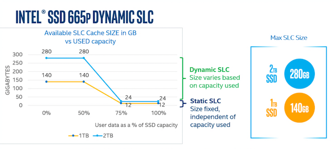

Der SLC-Cache soll ca. 500GB groß sein, aber das ist wohl wenn die SSD leer ist.
Klar, denn die 500GB würden viermal so viel, also 2TB der normalen Kapazität im QLC Modus kosten. Bei Intels 665p, andere Hersteller veröffentlichen solche Informationen ja nicht, steht ab 75% Füllstand nur noch der kleine statische Pseudo-SLC Cache zur Verfügung:
