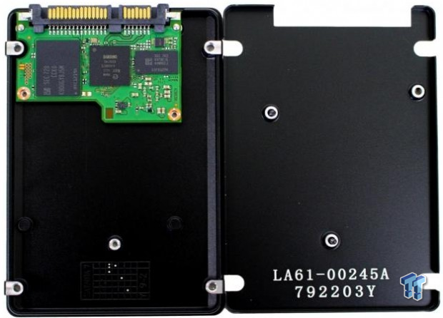

Warum gibt es eigentlich keine "stinknormale" 3,5'' SATA SSD mit entsprechend hoher Kapazität?
Weil schon vor 8-10 Jahren die Nachfrage so klein war, daß die Anbieter die Herstellung von 3½"-SSDs schließlich eingestellt haben. Anscheinend hat niemand außer zwei Forenmitgliedern bei CB einen Sinn in solchen Produkten gesehen. ;)

Das sind keine SATA Consumer SSDs. Und 4 Jahre ist auch einiges weg, die Datendichte steigt ja ewig. Und verkauft haben die sicher nicht mehr als ne Hand voll.
Im Enterprise-Bereich werden lieber kleinere genutzt und dafür mehr Performance mitgenommen.
3.5" macht 0 Sinn.
@BoardBricker
Google mal nach 2.5" U.2 SSDs. Da sieht man wie massiv e Gehäuse als Kühler fungieren. Das reicht dann völlig. Die Wärmemenge ist eher abhängig von der Performance. Ein paar NAND Chips mehr verbraten nicht so viel.
