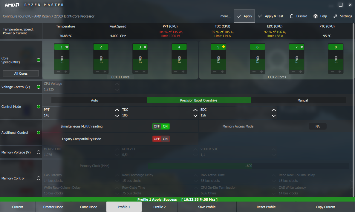

Deinstalliere mal den Ryzen Master und mach eventuell ein Bios reset bzw. lade die Defaults nochmal neu. Aber erst Ryzen Master deinstallieren.
- Aug. 2004
- 12.350
Ja, da hast du irgendetwas zerlegt. Bist aber nicht der erste. Lass das mit dem RM am besten. Einfach -100mV Offset und bei bedarf noch PBO im BIOS aktivieren. Ich hab PBO disabled. Kiste ist schnell genug.

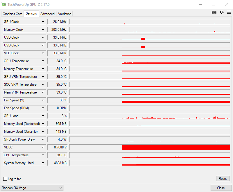

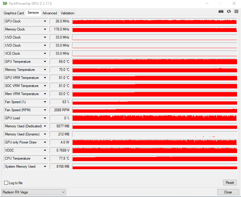

Hey Leute, ich habe einen Ryzen 5 2600 welcher unter Last gerne mal die 80 Grad erreicht, ist das noch normal? (Battlefield 5, Auflösung auf max. mit WQHD für ne halbe Stunde reicht aus um die Temperatur zu erreichen). Das Spiel selbst läuft stabil bei 90-100 fps, aber die Temperaturen erschrecken mich.
Was könnte ich noch machen um die Temperatur zu reduzieren? Besserer Tower? Bessere Wärmeleitpaste am CPU Kühler? (hab die beiliegende verwendet).
Ich habe gesehen, dass ich im Bios auch einen Gamer-Mode aktivieren kann (OC der CPU?), wollte das aber mal nicht machen wenn ich eh schon an solchen Temperaturen bin. Gibt es eine Möglichkeit meinen PC so weit runter zu kühlen damit ich das aktivieren kann?
Anbei mein Setup und Screenshots von GPU-Z im Office Betrieb und unter Last.

Die Temperaturen sind völlig in Ordnung, ich erreiche in The Witcher III auf WQHD und Ultra auch gerne mal 76-78 Grad mit einem Ryzen 7 2700X [PBO aktiv[ und einem Dark Rock 4. Der Scythe Mugen 5 [Rev. B] den du betreibst, ist vollkommen ausreichen.
Generell muss man mal von dem Gedanke] wegkommen, CPUs müssten immer unglaublich kühl gehalten werden. GPUs werden in der Regel auch relativ nah an ihrem thermischen Limit betrieben.
Game Modes etc. solltest du generell nicht aktivieren, auch wenn das Mainboard solche Optionen bietet. In der Regel sind das alles Verschlimmbesserungen.
Ich arbeite gerade an einem AMD Temperaturen Thread, passen zum [Sammelthread] AMD Ryzen/Threadripper Overclocking. Demnächst gibt's hier also ein paar mehr Infos zu Temperaturen & Co.
Bei deinem System läuft alles bestens.

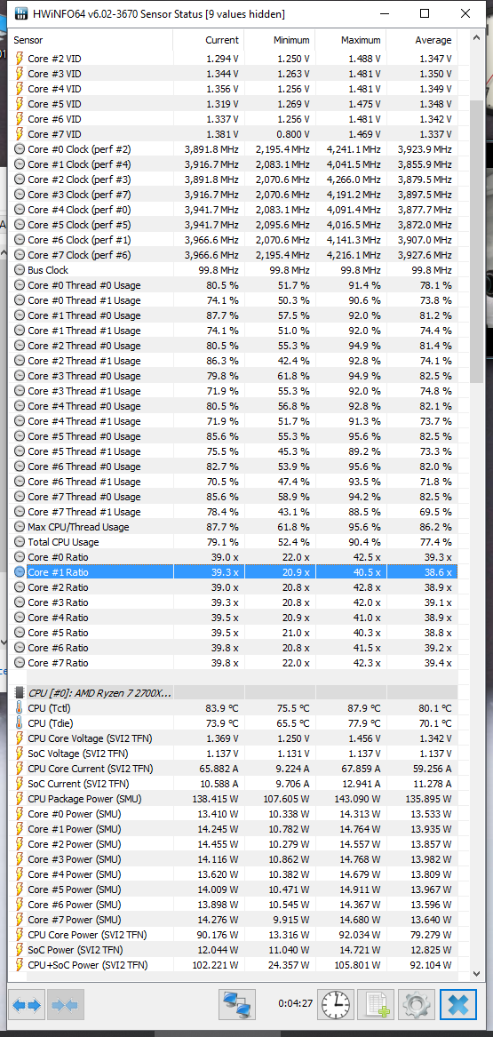

withwolf1987 schrieb:Ich bin mir im Moment nicht sicher ob die Werte OK sind.
System wie in Signatur.
Kodieren mit XMedia Recode bei 16°C Raumtemperatur.
Mir wäre das schon ein wenig zu warm. Versuche doch auch mit einem Offset im BIOS die vcore zu reduzieren. Wie viel bei einem 2700 möglich ist weiß ich nicht aber einfach Mal mit -0.05 anfangen. Schwierigste Hürde (laut meiner Erfahrung) ist der kaltstart

Die Temps sind vollkommen in Ordnung, in Anbetracht dass du da gerade 8C/16T beim Kodieren belastest.
Mehr Offset, bessere oder neuere WLP, bringt alles ggf. 5-6 Grad Celsius, aber wenn sich die Temps nicht negativ auswirken, alles gut.
GPUs laufen in der Regel ja immer nah am thermischen Limit. Alles halb so wild.
Takt und Spannung sehen ja in Ordnung aus.
