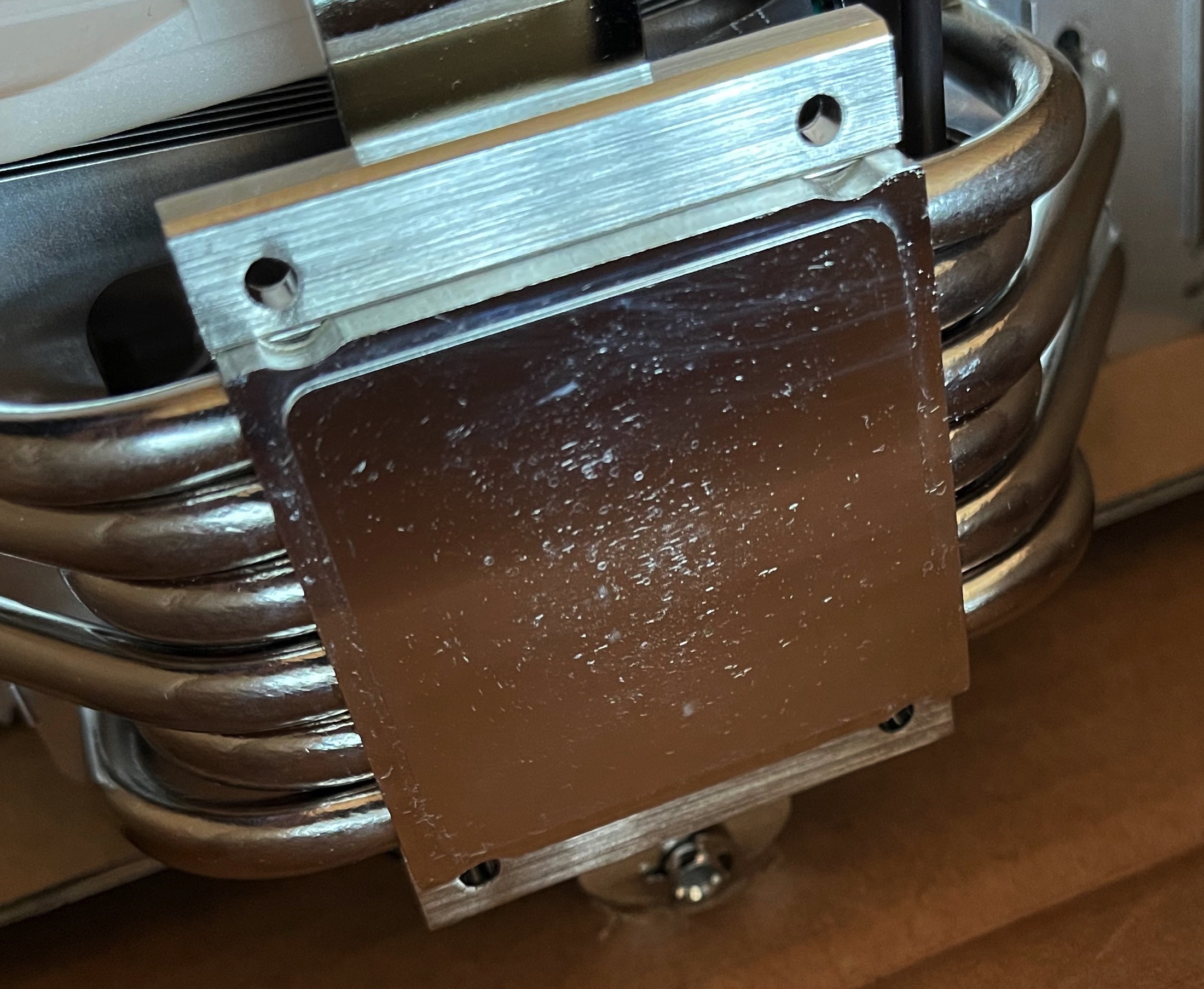

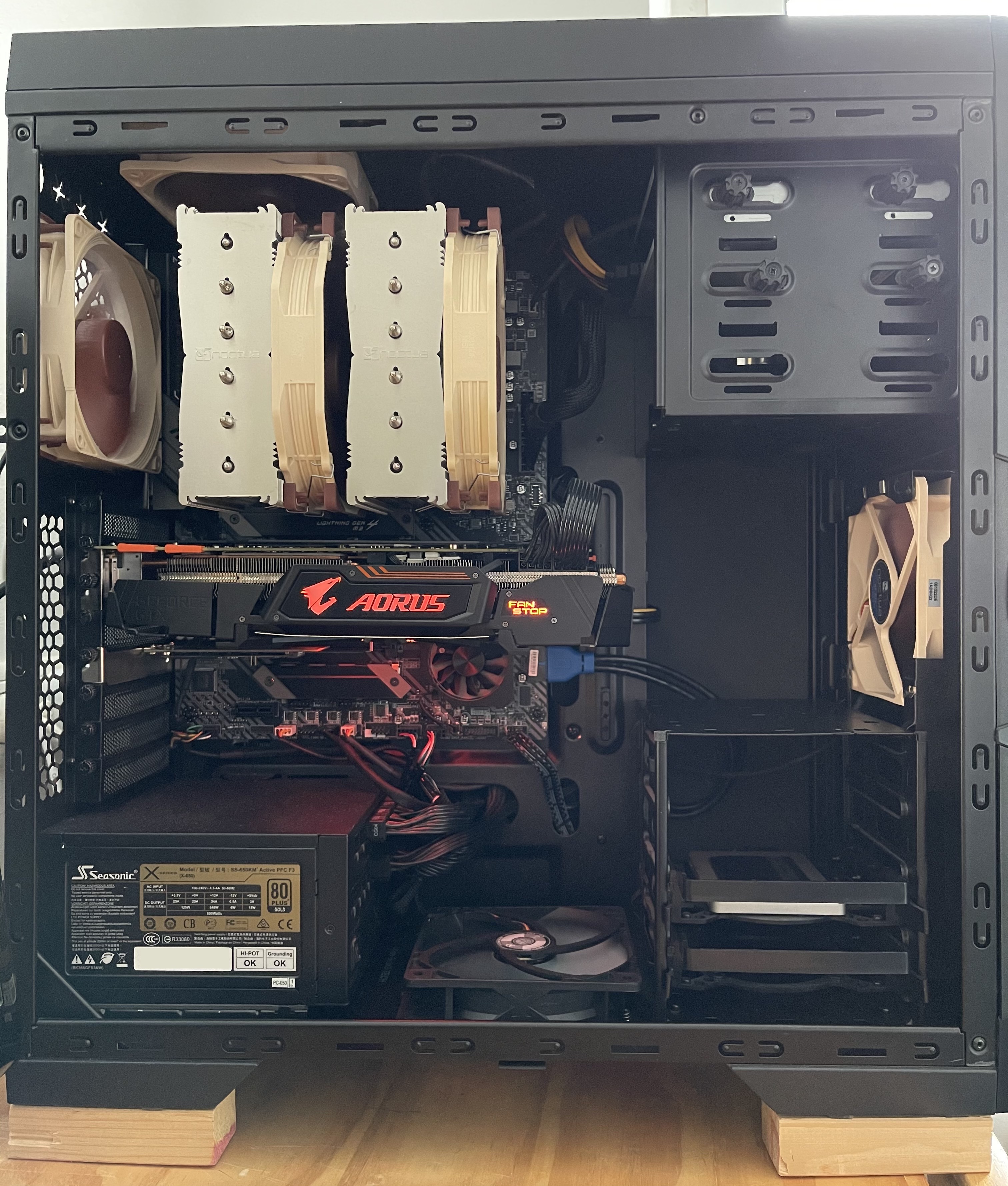

Also nachdem mir der Noctua U14S dann doch ein wenig zu schwachbrüstig war für meinen 5950X hab ich den am Wochenende durch einen NH-D15 ersetzt - mit dem Ergebnis, dass sich die CPU jetzt (bei maximal 80°C Kerntemperatur) zwar 20W mehr genehmigen kann (210W vs. 190W, jeweils 10W mehr bei offenem Gehäuse), allerdings kommt mir das irgendwie immernoch recht wenig vor. Was man so ließt soll der NH-D15 ja bis zu 250W abführen können...
Was sagt ihr dazu, sind meine Werte in Ordnung oder sollte mit der verbauten Kühlhardware eigentlich mehr möglich sein? (auch in Anbetracht der Tatsache, dass der U14S auf meinem 1950X die 180W Verlustleistung mit weniger als 50% Lüftergeschwindigkeit kühlt - im Vergleich zu 190W bei 100% auf dem 5950X; WLP ist überall Thermal Grizzly Kryonaut)
Was mir noch aufgefallen ist: die Bodenplatte des (ursprünglich nagelneuen) U14S hat bereits ziemlich mitgenommen ausgeschaut. Ist das normal?

Die Verlustleistungsdichte ist einfach zu hoch. Unter Luft nochmals etwas problematischer, als unter Wasser - gerade im Grenzbereich.
Zwischen 13W (gute Lukü) und 15W (gute Wakü) pro Kern liegt das kühlbare Maximum bei den 7nm CPUs (+ SOC). Zumal du auch ein 80 Grad Limit erzwingst?
Nennenswert mehr Leistung kommt bei der CPU in dem Bereich ohnehin nicht rum. Da würde ich eher auf Effizienz/Lautstärke trimmen.

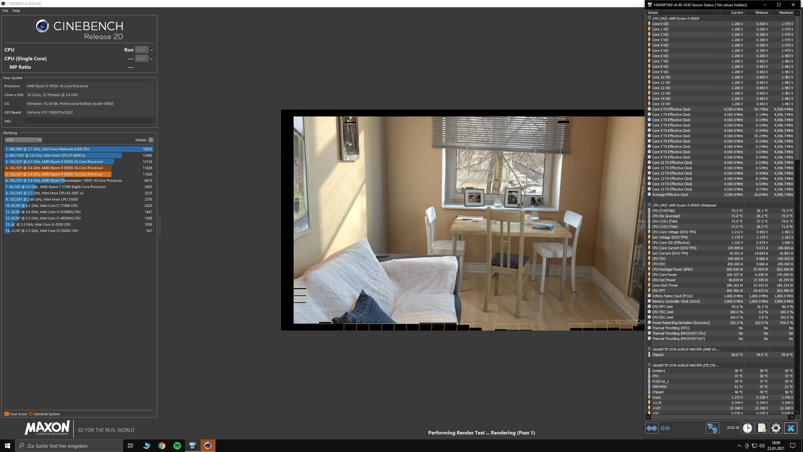

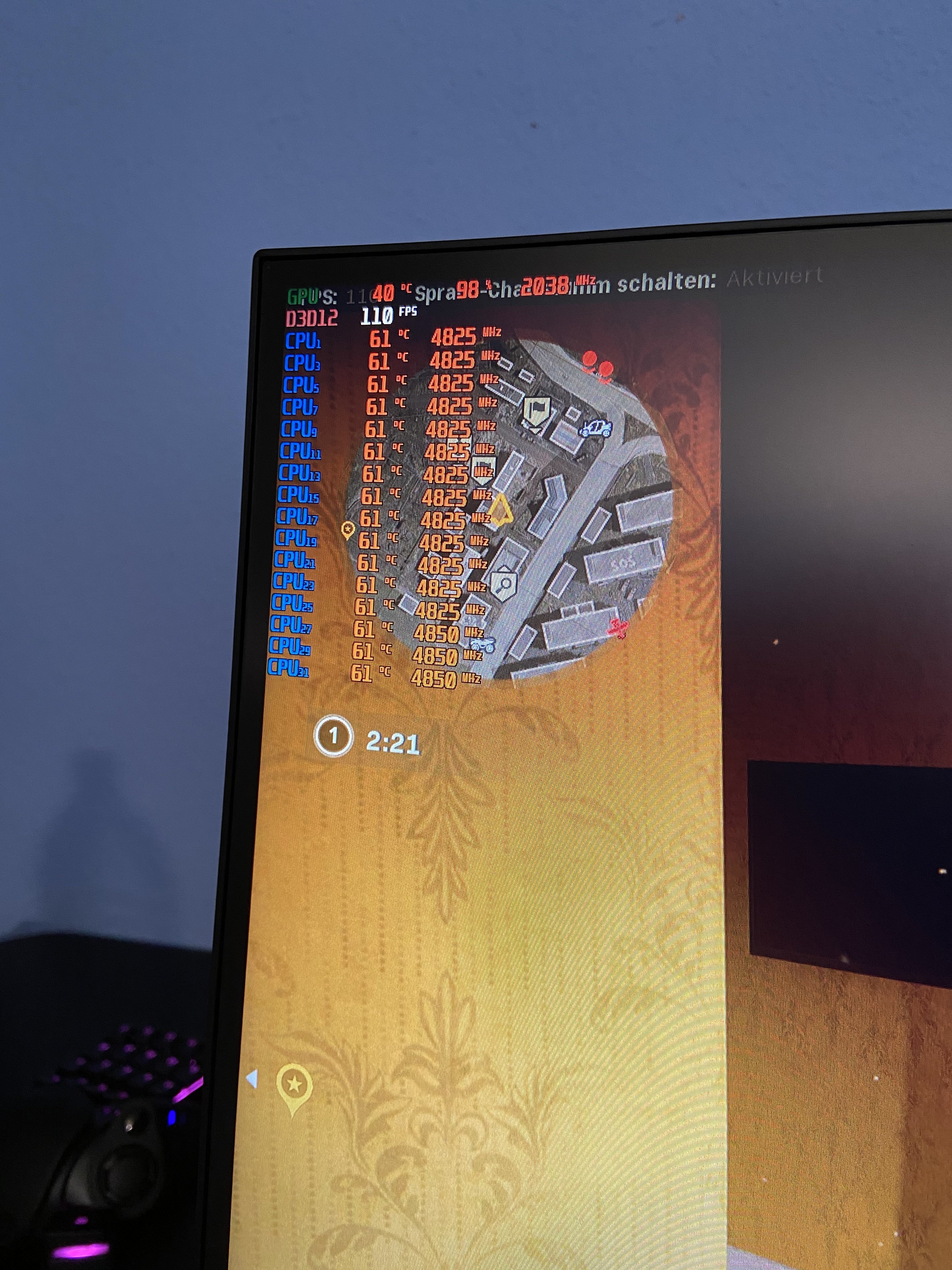

also ich kann dir mein setup sagen:
radi: mora3 (6x nf-f12 650 upm)
cpu block: ekwb velocity am4
in aida64 (stress cpu, stress cache, stress fpu) hatte ich mit stocksettings. also wirklich stock, nur xmp und pbo disabled grad mal 50°C.
mit curve optimizer und 4,55 ghz allcore boost habe ich 81°C.
in warzone boostet meine cpu auf allcore 4825mhz+ und nach stunden spielen habe ich 61-63°C.
https://www.computerbase.de/forum/threads/curve-optimizer-mehr-temp.1994554/
kannst da drin mal nachlesen, das waren meine ersten versuche. im anhang sind meine aktuellen settings mit temps., mit den kannst das auch vergleichen und selbst dann entscheiden, ob du in der region liegst, weil ich nicht weiß, war pbo standard auf deinem mainboard bedeutet.

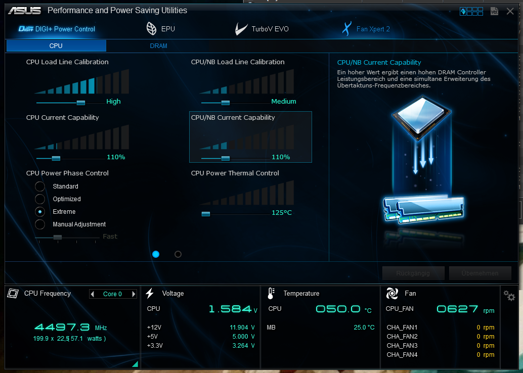

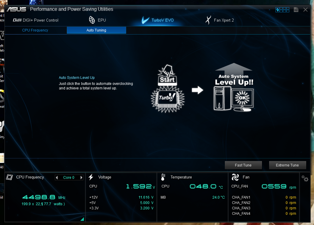

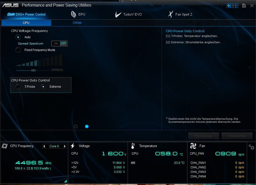

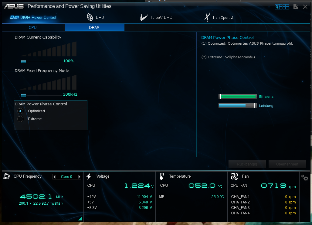

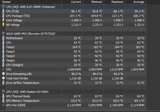

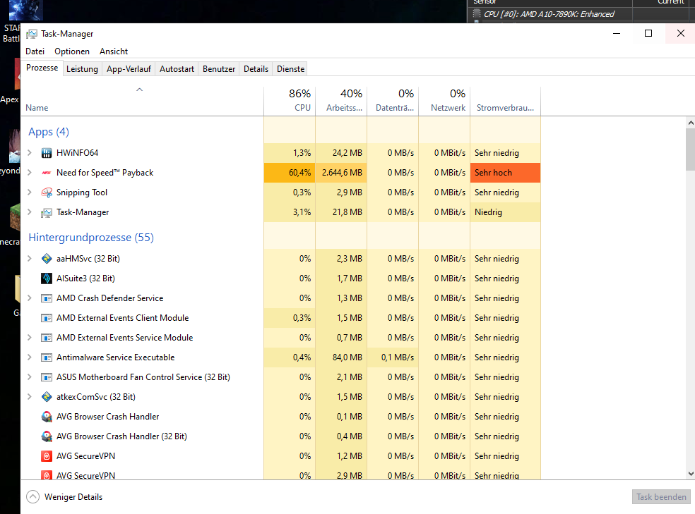

Hi,
Ich habe folgendes Problem jedes mal wenn ich Need for Speed Spiele Schießen die temps in die Höhe Und Ich weiß nicht ob 117 Grad CPU TSI normal bein Zocken ist, Siehe Bild.
Wobei Temp 2, 3, 4 und 5 im Leerlauf auch eine Temp von 95 Grad haben. (Siehe Bilder)
mein System AMD A10 7890K, Grafikkarte ASUS AMD R9 290, Mainboard ASUS A88X-PRO, 16 GB DDR3 1866 MHz.
Meine Frage; Da ich kaum Ahnung von Overclocking habe was wären die optimalen Einstellungen in den ASUS Suite III Siehe Bilder.
Ergebnis der Einstellungen, das Game Läuft einwandfrei der Pc hat eine unglaublich hohe Temp beim Fühlen mit der Hand hab ich erst gedacht da wäre ein Heißluftfön und Der PC riecht NICHT verschmort oder angebrannt aber er riecht nach Elektronik.
Sobald ich den Tuningmodus abschalte läuft nichts mehr.
Hat da jemand eine Idee was mann da noch machen könnte ?
Wo liegt die schmerzgrenze der Temperaturen ? bevor der PC in rauch auf geht ?
Diese automatischen Tools übertakten mehr schlecht als Recht nach dem Motto "Viel hilft viel" .... Daher dann auch die Temps.
Entweder deinstallieren und mal in die OC Materie einlesen, dann bekommt man das auch mit brauchbaren Temperaturen hin. Wenn die Hardware und Kühler Komponenten (mit irgend einer Fertig PC Kiste mit Boxed Kühler wirds so oder so nix) stimmen oder halt das OC wieder deaktivieren und mit weniger Leistung leben.
Grob kann man sagen, dass man alles über 80°C als langsam grenzwertig ansehen kann.
Die Core Volatege die das OC Tool anglegt ist derart hoch, dass einem eig. schon fast schlecht wird ^^
Das ist ne CPU, die für 95W spezifiziert ist und mit den knapp 1,6V die da anliegen kommt laut CB test ca das bei rum
Mit dann 1,6 Volt auf dem Prozessor steigt die Leistungsaufnahme bei beiden Prozessoren unter Maximallast auf 230 Watt an.
Das muss der Kühler halt erstmal wegschaffen .....

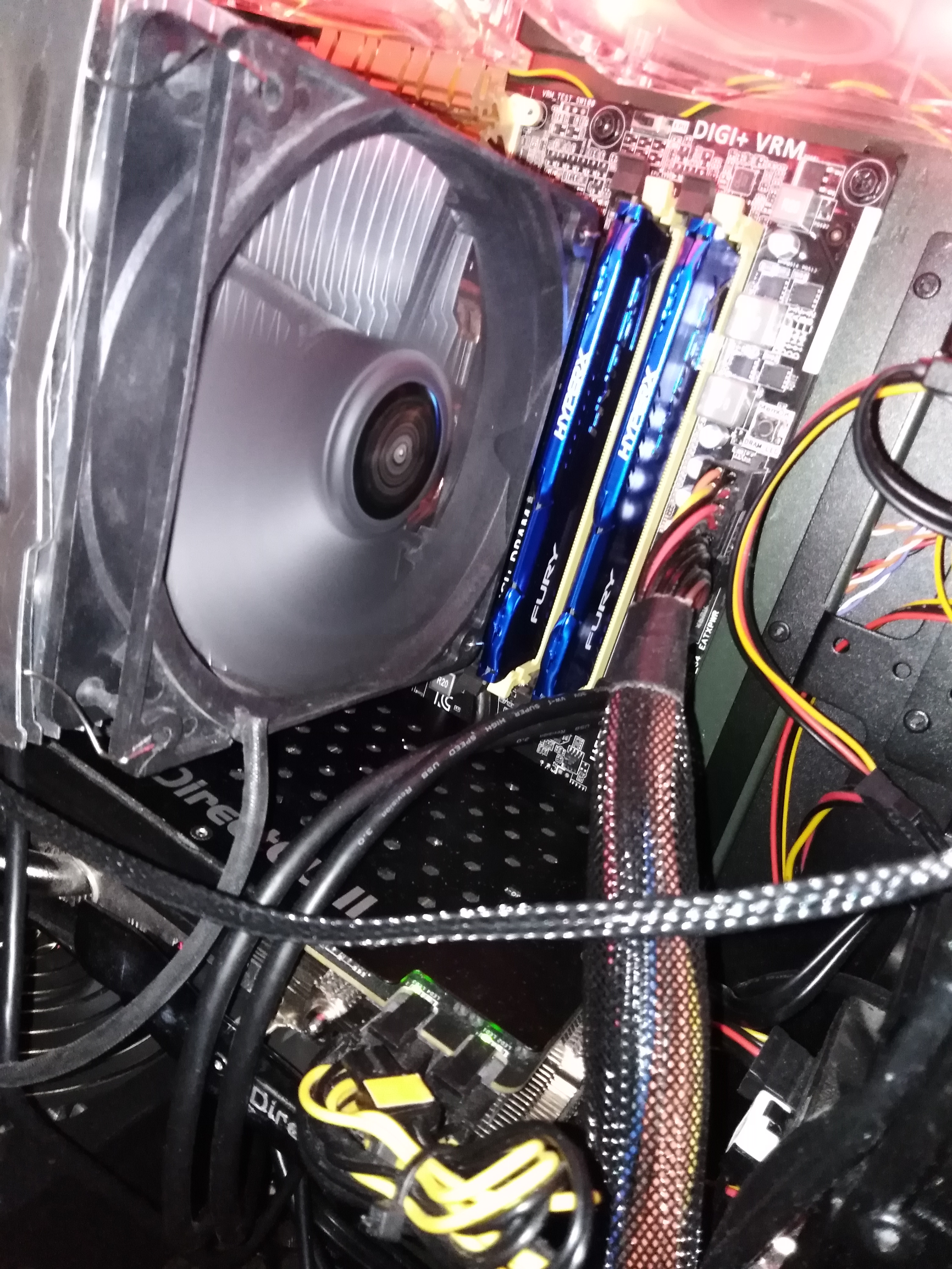

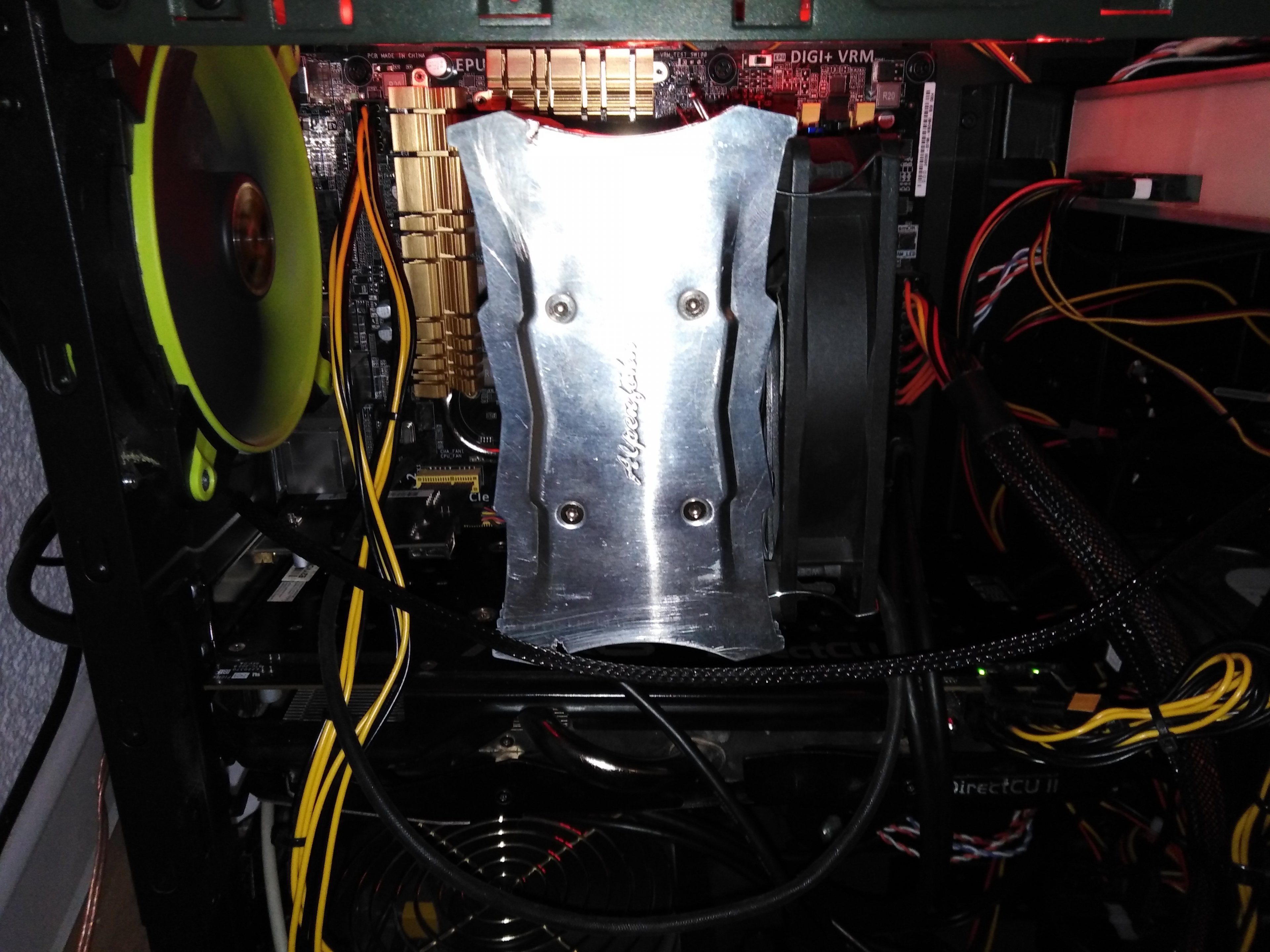

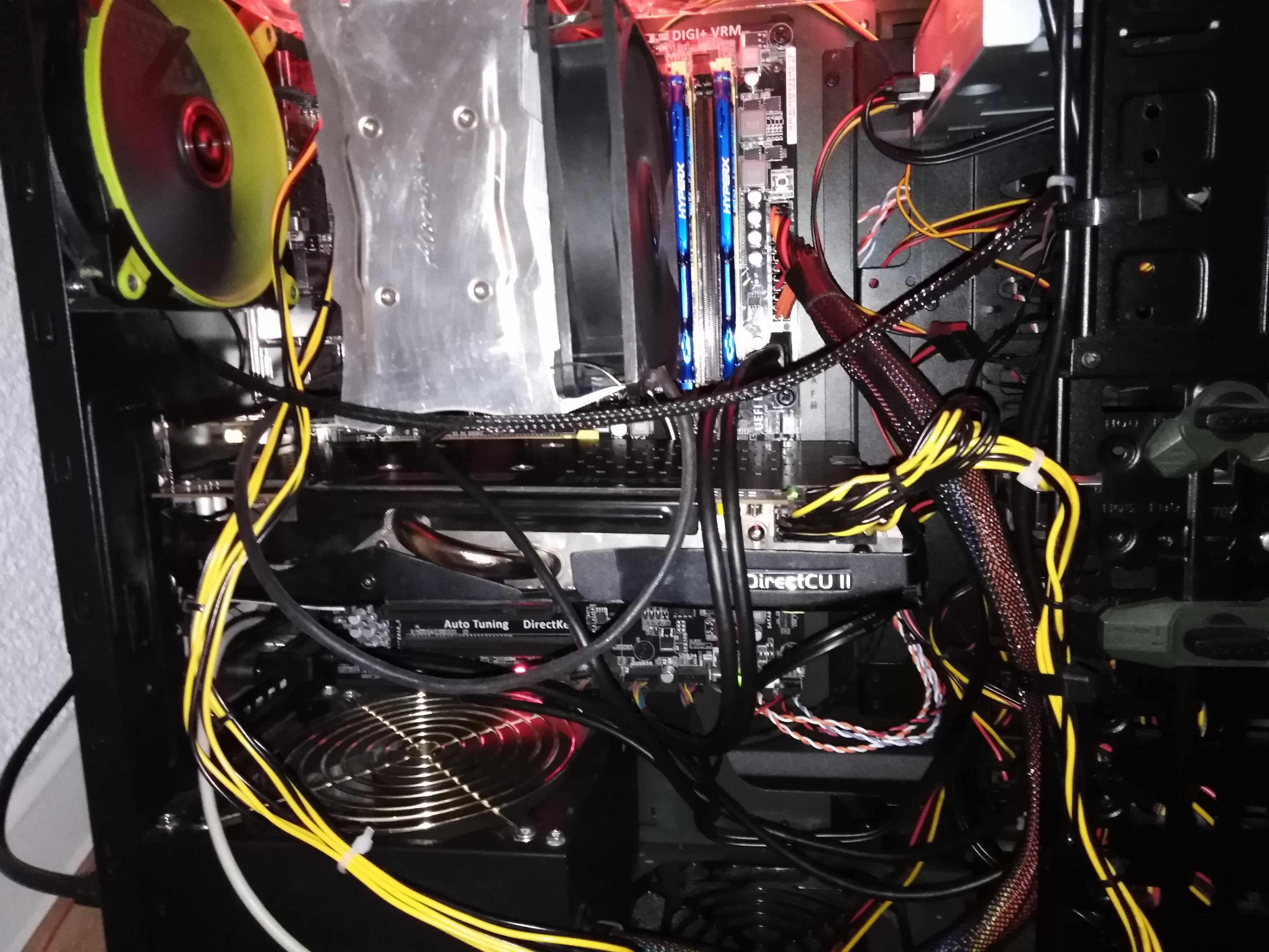

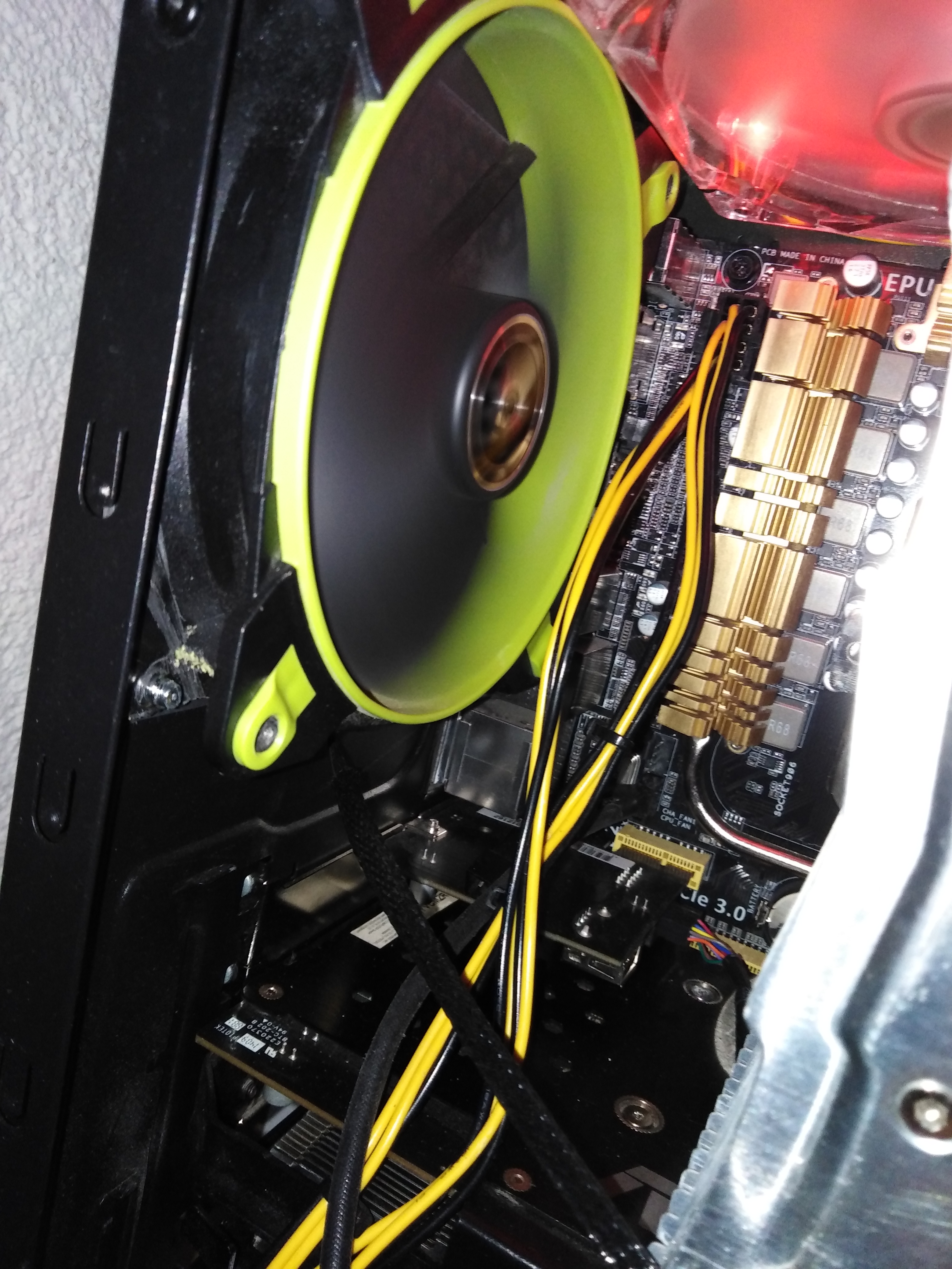

Den PC habe ich komplett selbst zusammengestellt (Die Lüfter sind nicht schlecht siehe Bilder)

Jup, aber das ändert am Ende nix an der massiven Abwärme die durch das viel zu krasse OC abgeführt werden muss.
Ich weiß nicht welcher Alpenföhn Kühler dass dort genau ist, aber mit den Settings hätte vermutlich jeder Kühler ein Problem die Wärme abzuführen.
Wie gesagt, die OC Tools taugen nix und man kann dir auch nicht vorsagen was die perfekten Settings für deine CPU sind, dafür muss man sich ins OC Thema einlesen und ein bisschen rumprobieren.
Ziel ist maximaler Takt bei minimaler Spannung, die stabil läuft.
Ich kann dir so nur empfehlen das Tool nicht zu verwenden. Und wenn du die OC Leistung benötigst für deine Spiele sich in das Thema einzulesen, dafür gibts unzählige Guides im Netz
mfg
